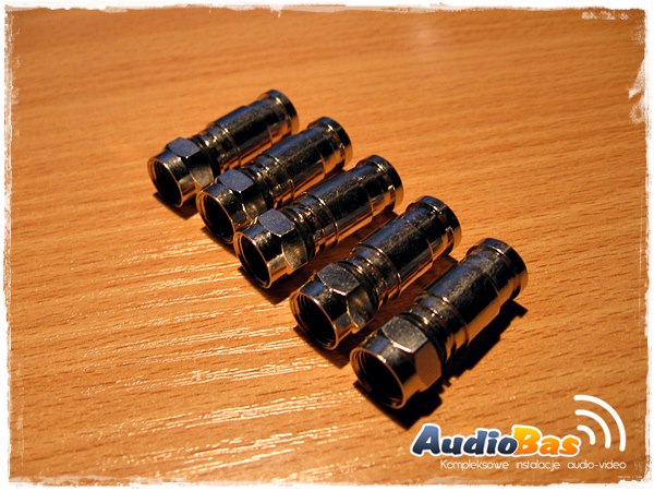

    Cześć.
    Pomijając sam fakt wygody montażu, to powiedzcie mi jaka jest różnica pomiędzy złączami F nakręcanymi a kompresyjnymi lub zaciskanymi?
    Czy wielkim błędem jest zastosowanie jednak w domu złącz zakręcanych?

    Zasadniczą wadą na wtyków nakręcanych jest fakt, że sporo drucików oplotu ulega zerwaniu, szczególnie w nowych kablach, gdzie oplot jest wykonany z aluminium.
    Jeżeli to jest możliwe to lepiej zastosuj złącza zaciskane lub nawet samokompresyjne:
    http://www.dipol.com.pl/wtyk_f_cabelcon_na_przewod_rg-6-triset-113_samokompresyjny_E80410.htm

    slawek55
    Posty: 788
    Pomógł: 3
    Ocena: 61
    A jeśli chodzi o tłumienie, ma to jakieś duże znaczenie.
    Ja osobiście starałem się nie zrywać oplotu gwintem.
    Teraz nie wiem czy to wymieniać czy nie?

    Osobiście przetestowałem około 20 typów złącz kompresyjnych i najlepiej z tą zaciskarką sprawdzają się złącza takie:
    Złącza F - Różnica pomiędzy zaciskanymi a nakęcanymi złączami F
    Rewelacyjnie trzymają, szybko się zarabiają.

    Znalazłem złącza jeszcze inne niby te same, ale różnią się wewnętrzną średnicą do której przychodzi z kabla wewnętrzny rdzeń (ta pianka z żyłą) o średnicy 5,3mm zamiast 4,5 (chyba tyle).
    Do czego służy ta powiększona średnica, do jakich kabli i czy jest jakiś problem, jak jest tu trochę luzu bo zwykłe kable maja 4,3 a tu jest 5,3mm
  • #23 12743761

    Zasada jest kupowanie narzędzia kompresyjnego (praski) i wtyków od tego samego dostawcy z gwarancja ze narzędzie i wtyk są kompatybilne, kabli współosiowych jest na rynku co najmniej x rodzajów, niektóre są zgodne z z tym co określamy przez RGxxx a inne są norma sama dla siebie, warto zauważyć ze wielu chińskich producentów oszczędza na wszystkim w tym i na wymiarach...

    Moim zdaniem, lepiej jest założyć dopasowane do kabla i prawidłowo założone złącze nakręcane F, niż niedopasowane lub źle zaciśnięte złącze kompresyjne / zaciskane.
    Oczywiście, tylko przy wkręcaniu takiego dobrze dopasowanego złącza nakręcanego, marnuje się tyle czasu i siły, że przy nawet Multiswitchu 5/6 paluchy Ci odpadną (tak, tak wiem są specjalne klucze do tego, ale i tak siłę używa się).
    Dlatego ja przetestowałem prawie wszystkie dostępne opcje i mam dwie zaciskarki i dwa sprawdzone typy złącz.
    Więc dla kogoś kto planuje zakupić zaciskarkę, polecam udać się do sklepu i poprzymierzać wtyki do przewodu, który używają i dobrać :)
