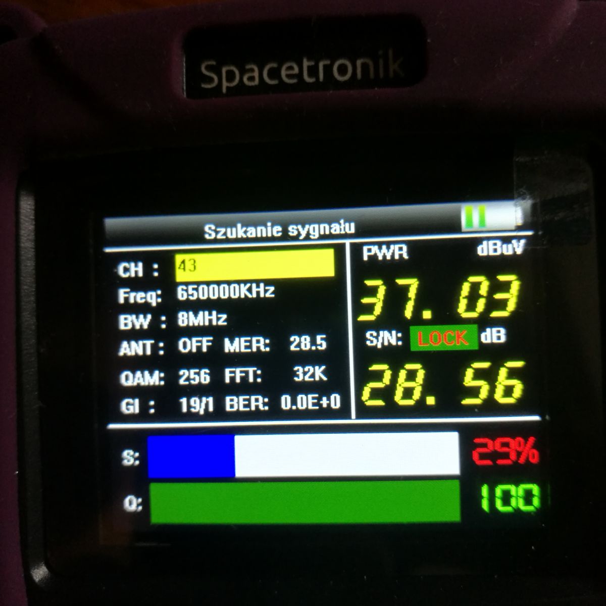

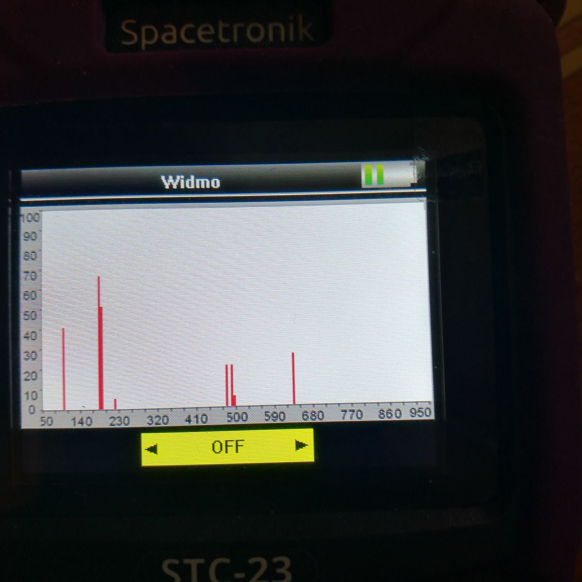

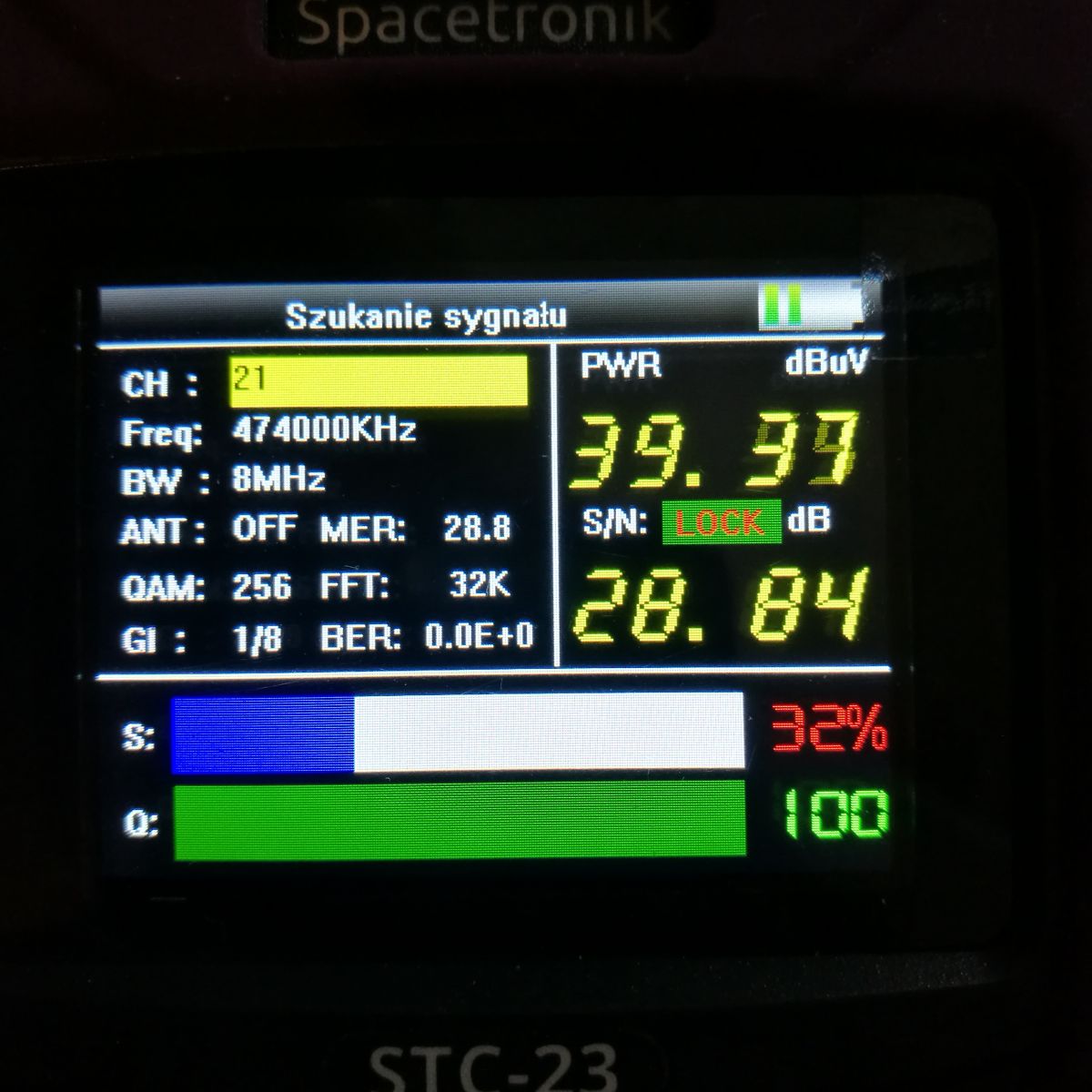

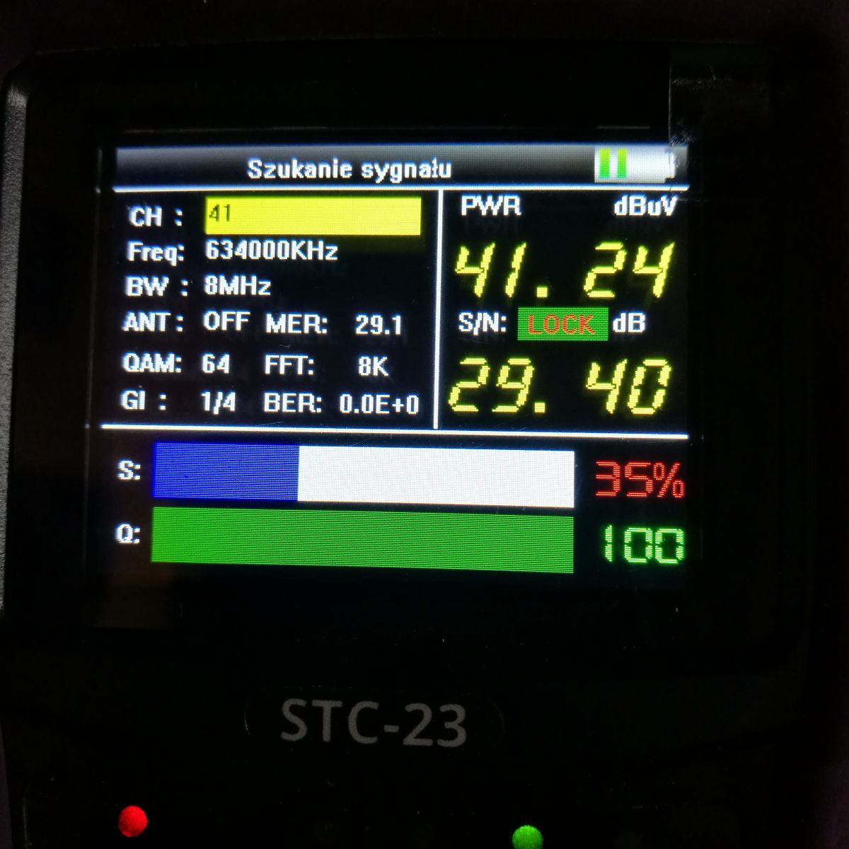

    Proszę o wytłumaczenie odczytu sygnału zmierzonego w gnieździe abonenckim miernikiem Spacetronik STC23. Odczyt dokonany na kanale 21, 41, 43. Właśnie najgorszy odbiór jest na kanale 43 (traci się sygnał w odbiorniku). Zarządca budynku twierdzi, że ten pomiar wykazuje, że sygnał jest prawidłowy.
    Jakie parametry powinny być prawidłowe.

    Zarządca budynku naprawił instalację.
