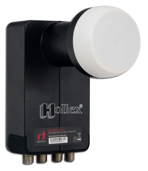

    Witam. Chciałbym prosić o pomoc w wyborze lepszego konwertera niż obecnie posiadam. Mam telewizję satelitarną od Cyfrowego Polsatu. Posiadam jeden dekoder główny i 2 multiroomy. Obecnie mam konwerter quad, który zakupiłem w zestawie od Cyfrowego Polsatu wraz z anteną około 2 lata temu. Od początku po montażu nie udało się przekroczyć progu 70% siły sygnału (jakość sygnału waha się w okolicach 50%). Przy niektórych kanałach niestety występują delikatne zacięcia nawet przy idealnej pogodzie (np. Cinemax). Bardzo wrażliwe są również kanały Polsat Sport Premium. Podczas intensywnego deszczu nie mam sygnału na jakimkolwiek kanale, ale cudów nie oczekuję (wiem, że takie warunki atmosferyczne uniemożliwiają odbiór kanałów). Chciałabym zakupić konwerter, który poprawi odbiór kanałów przy idealnej pogodzie.

    Nowy konwerter nie poprawi odbioru jak antena i konwerter są źle ustawione.
    Najpierw należy sprawdzić ustawienia konwertera i anteny a dopiero potem wymieniać jak jest problem z konwerterem.
    W Polsce byle badziew Chinki czy nawet staroć ze szrotu powinien bezproblemowo odbierać Hot Birda.

    Mam INVERTO BLACK Ultra Quad i musiałem dać tłumik(czasza Φ90). Ja bym wymienił czaszę na np. Φ80-90 zamiast konwertera.
