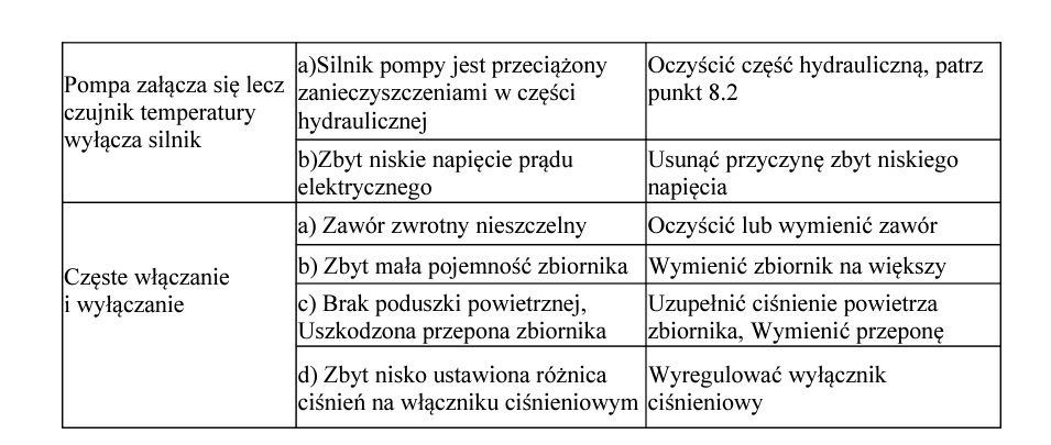

    Po 4 latach bezproblemowego użytkowania pompy Omnitron 5000 Automat zaczęły się kłopoty. Pompa ostatnio po zakręceniu kranu zaczyna dobijać ciśnienie kilka razy pod rząd po czym wyłącza się całkowicie. Pomaga dopiero reset czyli wyłączenie z prądu ale tylko do kolejnego odkręcenia kranu. W instrukcji jest napisane że tak się dziej jak jest nieszczelność np. w sieci i ucieka ciśnienie. Sprawdzałem samą pompę poza instalację i dziej się to samo. N a pompie zamontowany jest dodatkowy zawór odcinający. Czy miał ktoś taki przypadek? Pompa to ponad 1000zł więc szkoda to wywalić w błoto. Może da się to naprawić?

    Ta pompa to automat, nie ma zbiornika. Jest bezpośrednio wpięta w instalację. Tak jak pisałem - poza instalacją jest to samo. Wygląda mi to na nieszczelność wewnętrzną zaworu ciśnieniowego.

    Przeczytałem instrukcję tej pompy, taki samograj co ma wszystko w środku.
    Obstawiałbym zawór zwrotny w samej pompie, bo pozostałe punkty z tego co piszesz Ciebie nie dotyczą.
    Wycinek instrukcji:
    Pompa głębinowa Omnigena Omnitron 5000 ciągle dobija
