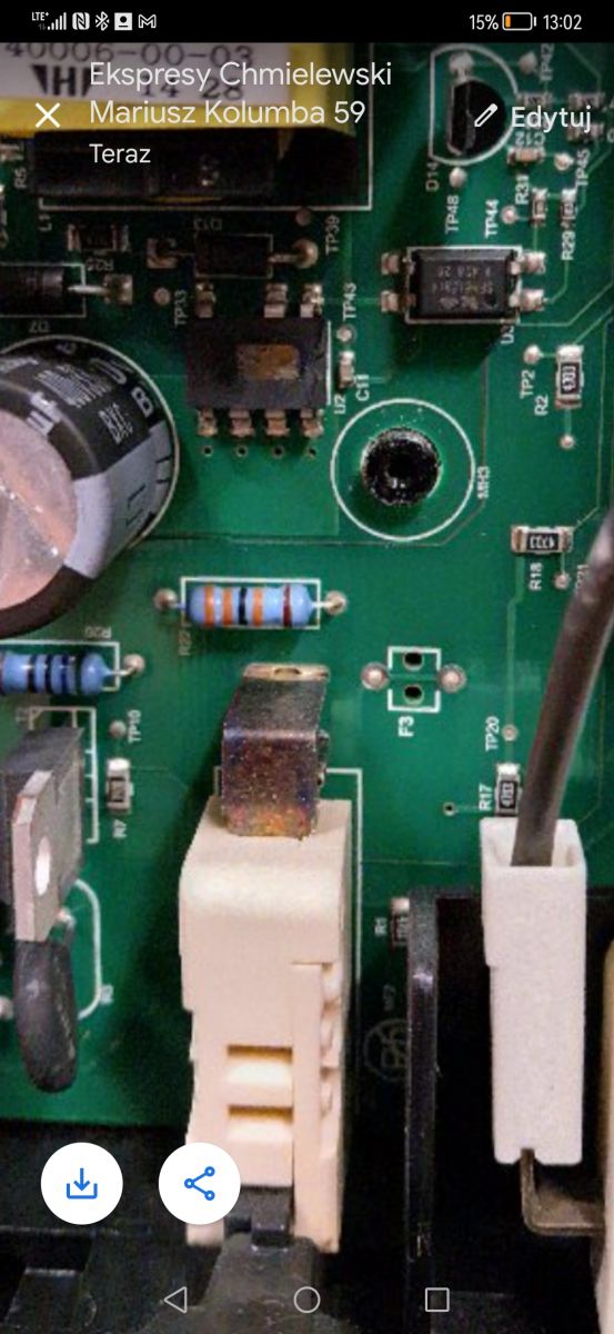

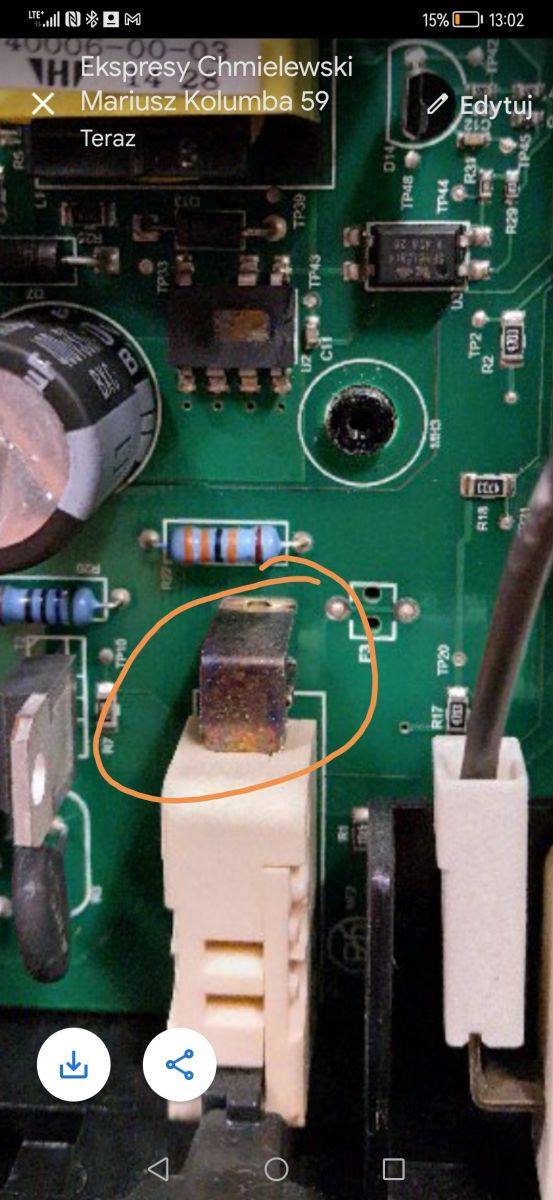

    Szukam schematu bądź dobrego zdjęcia płyty. Poszedł mi triak i nie znam symbolu
    Ekspres Melitta Caffeo Barista T F73/0-101

    Jeżeli chodziło Ci o ten uszkodzony element, widoczny na zdjęciu to converter TNY380GN. Ale dlaczego zaznaczony jest styk krańcówki?
    Dokładnie chodziło mi o to o czym piszesz. Dzięki...
    RemigiuszSroka napisał:
    Szukam schematu bądź dobrego zdjęcia płyty. Poszedł mi triak i nie znam symbolu Ekspres Melitta Caffeo Barista T F73/0-101
    Pomyłka. Chodziło o rozdzielacz 😊
