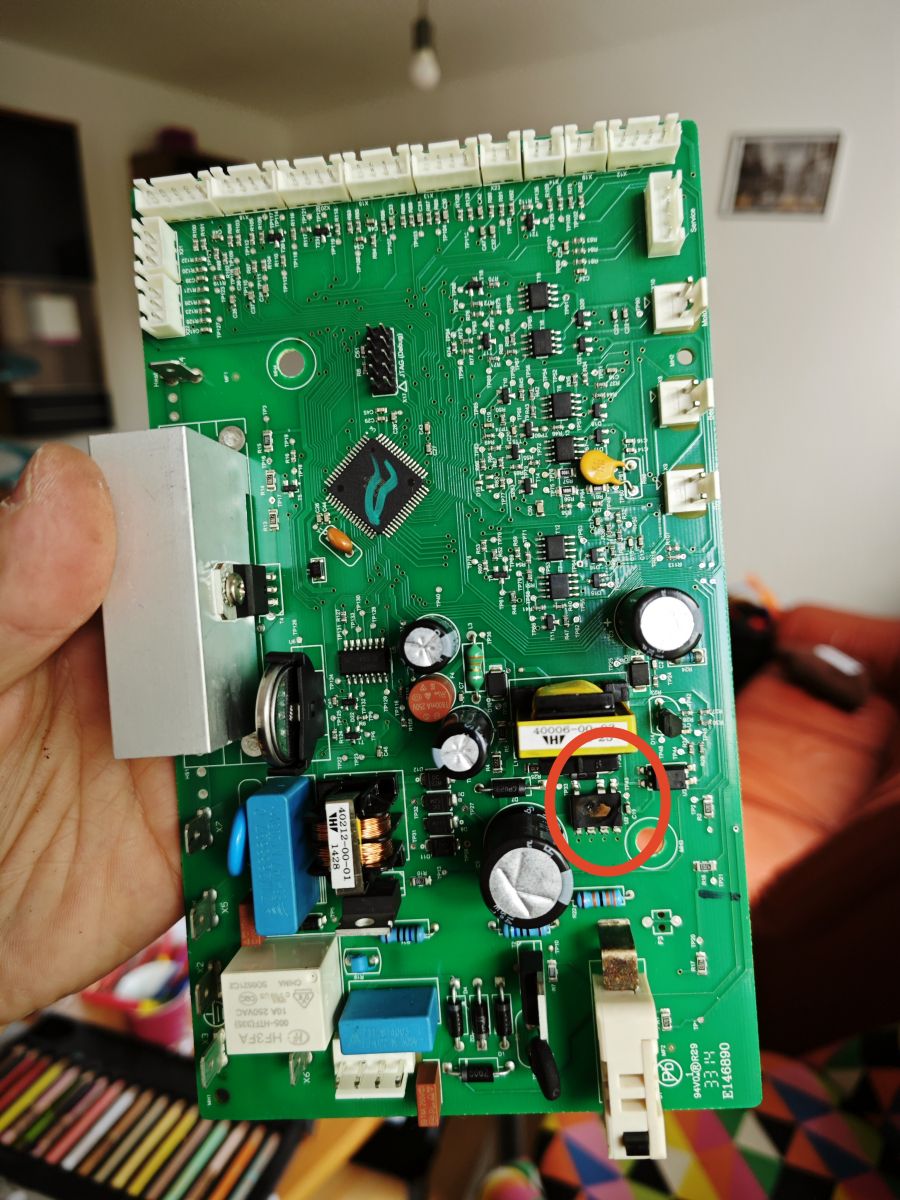

Ekspres Melitta Caffeo Barista TSP F77/0-102 jaki to element?
ffjob 20 Maj 2024 20:54 531 3
  • #1 21089885
    ffjob
    Posty: 4
    Czy ktoś orientuje się jaki jest symbol zaznaczonej spalonej części do: Ekspres Melitta Caffeo Barista TSP F77/0-102?
    Obwód drukowany ekspresu Melitta Caffeo Barista z zaznaczoną uszkodzoną częścią.
  • #2 21090072
    Telo
    Serwisant RTV
    Posty: 12860
    Pomógł: 1486
    Ocena: 2302
    To nie jest triak tylko sterownik przetwornica.
    Rozrysuj jak jest podłączony coś wymyślimy.
    Zobacz czy pasuje aplikacja od układu TNY...?
  • #3 21090092
    ffjob
    Posty: 4
    Dziękuję za odpowiedź, ale totalnie nie znam się na tym i nie za bardzo rozumiem co teraz napisałeś.. co mam rozrysować i co za aplikacja. Przepraszam jeżeli zadaję głupie pytania, ale ekspres przestał mi działać, rozkręciłem, zobaczyłem że coś przepalone i pomyślałem że sam ogarnę przylutowanie tego. Pozdrawiam
  • #4 21090209
    Telo
    Serwisant RTV
    Posty: 12860
    Pomógł: 1486
    Ocena: 2302
    Jeżeli jest jak piszesz to daj to do naprawy elektronikowi dużo pisania i tłumaczenia poza tym co widać uszkodzone może być jeszcze do wymiany inne elementy które też są uszkodzone ale tego nie widać.
    Napisałem do kolegi na PW.
