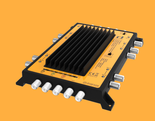

    Instalacja z TV naziemną (Televes V+Mix) i Sat (telesystem PF85). Konwerter Quattro Televes LNB.
    Instalacja w gwiazdę, do każdego gniazda podwójny koncentryk (7 gniazd).
    Jaki multiswitch polecacie?

    Wystarczy zwykły 5/16 Spacetronik E-Series MS-0516E2 albo z własnym zasilaniem trochę droższy Spacetronik Pro Series MS-0516PL LTE, obydwa po 16 wyjść.
    @vito007 taki drogi kombajn jest mu raczej nie potrzebny, z rozplanowania i okablowania instalacji raczej wynika że nastawił się na klasyczne tunery z max 2 głowicami i TV.

    Dziękuję. Myślałem jeszcze nad Terra MV512. Nie musze obsadzać na raz wszystkich wyjść bo w 2 pokojach mam zdublowane gniazdka i tam zawsze jedno będzie wolne więc w razie co nie jest to problem wejść na strych i przepiąć kable.
