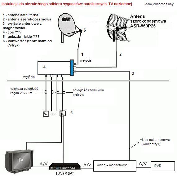

    k_jacek
    Posty: 7
    z góry przepraszam jeśli powtarzam temat, ale nie jestem fachowcem w 'temacie' a chciałbym w swoim domku zrobić coś takiego:
    Jak zbudować sieć TV sat, naziemną i FM w domu z multiswitchem?
    Założenia: max 4 odbiorniki TV, każdy z nich powinien niezależnie odbierać różne programy TV i ten sam (na razie) kanał SAT.
    Ponadto, chciałbym mieć możliwość oglądania obrazu z video lub DVD na dowolnym telewizorze - pozostałe TV w tym samym czasie powinny mieć możliwość odbioru innego programu TV lub SAT lub tego samego obrazu z video/dvd.
    Czy taki schemat jest realizowalny? Jakie komponenty są potrzene?
    Podczas ewentualnej odpowiedzi bardzo proszę wziąść pod uwagę, że jestem laikiem a instalację chciałbym jednak wykonać sam (koszty).
    Serdecznie pozdrawiam
    Jacek z okolic 3miasta ;-)
