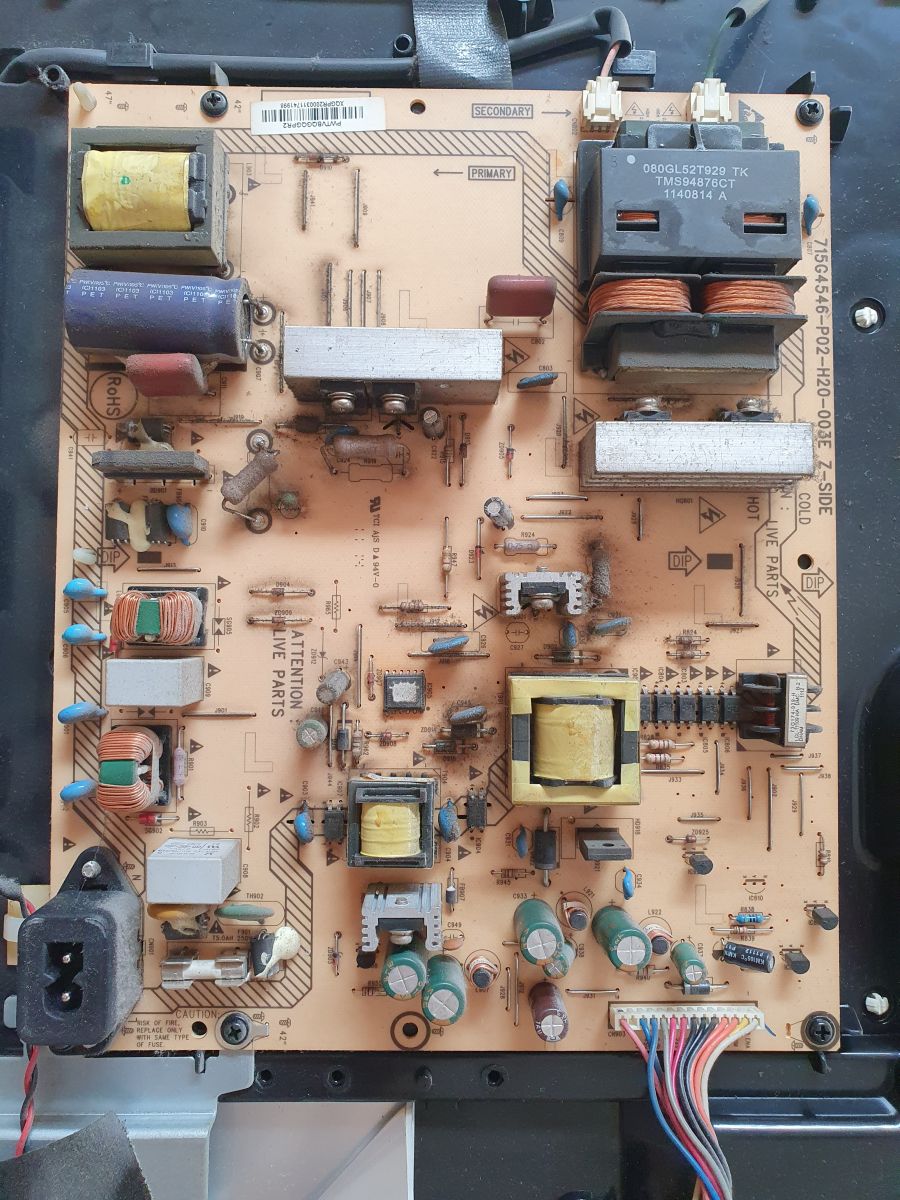

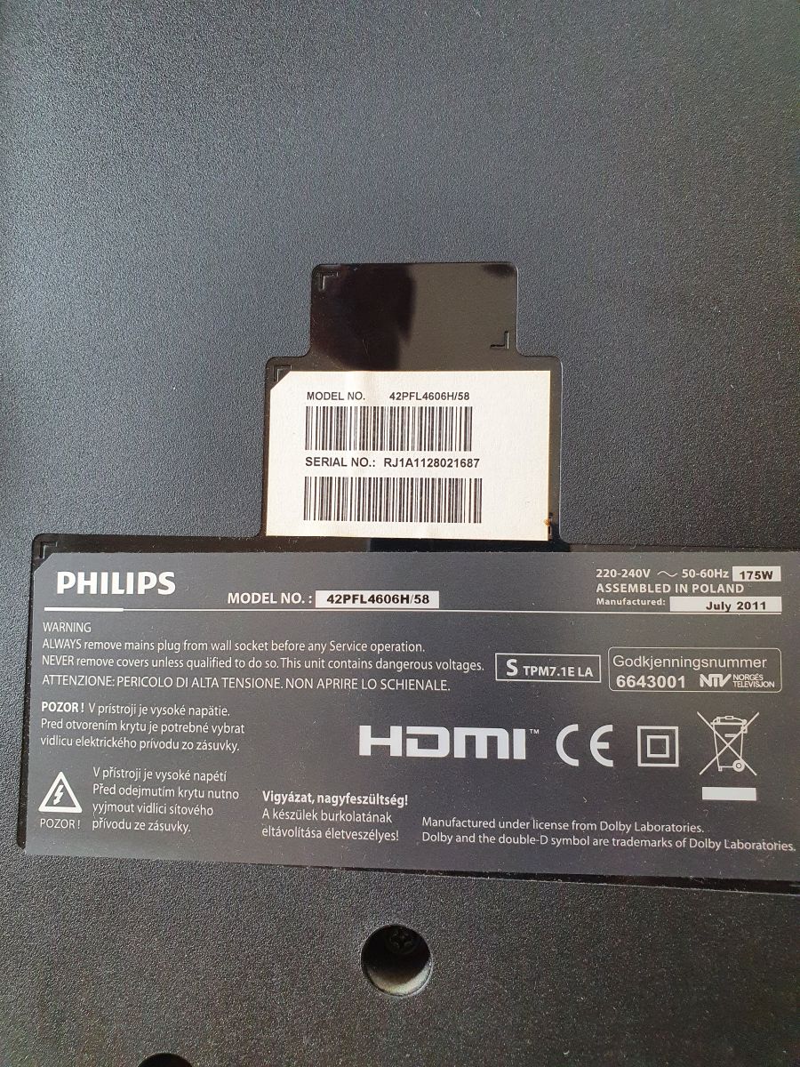

    Witam. Mam pytanie co należy wymienić w zasilaczu TV 42PFL4606H/58. TV włącza się i po kilkunastu sekundach (ok. 20) wyłącza się. Czy wymiana kondensatorów przywróci go do życia?

    Przy tych objawach, jeśli problem leży po stronie zasilacza, to zwykle do wymiany kondensatory elektrolityczne, mogą być też pęknięte luty.
    Ale podobne objawy, może dać usterka płyty głównej TV.

    Napięcie st-by jest stabilne? Po wyłączeniu dioda LED świeci? Da się TV po wyłączeniu ponownie włączyć pilotem, lub klawiaturą lokalną?

    Po wyłączeniu można znowu włączyć TV pilotem. Dioda (chyba świeci), ale muszę to jeszcze sprawdzić. Jak sprawdzę, to napiszę (około czwartku).
    Dziękuję za info.
