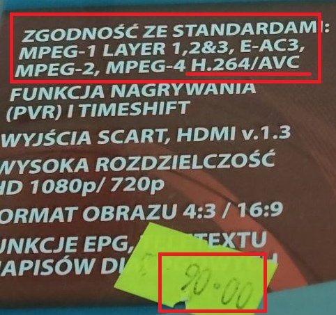

    Mając starszy telewizor LG bez wbudowanego dekodera DVBT2 zakupiłem dekoder Esperanza EV104 który ma już mieć wbudowany standard DVBT2. Po podpięciu dekodera i uruchomieniu automatycznego wyszukiwania kanałów na liście pojawia mi się kilkanaście/kilkadziesiąt kanałów. Po zakończeniu wyszukiwania obraz pojawia mi się tylko na pierwszych 3 kanałach (TVP Kobieta, TVP1, TVP2), po przełączeniu na kolejne wyświetla się tylko napis "Service" i brak obrazu. Czy ktoś miał podobny problem z tym dekoderem i wie jak go rozwiązać ?

    Najlepiej to go zwróć od razu, ten tuner nie obsługuje nowego standardu.
    Kto Ci to powiedział? Przecież:
    Wyraźnie widać na opakowaniu i cena obniżona. Jeżeli nie było kupowane zdalnie to zwrot niekoniecznie możliwy chociaż prawnie zabroniona jest sprzedaż sprzętu niezgodnego z nowym obecnie wprowadzanym standardem.
    Dekoder Esperanza EV104 - Wyświetla tylko 3 kanały, na pozostałych napis "S
    Aby obsługiwał obecny standard musi obsługiwać HEVC H.265 a nie tylko H.264.

    To dlaczego na na kartonie w prawym górnym rogu jest napis DVBT2 ? To wprowadzanie klienta w błąd.

    Informacja jest prawdziwa tylko nie każdy potrafi ją odczytać (zinterpretować). To jest dekoder m.in DVB-T2 H.264/AVC ale bez DVB-T2 H.265/HEVC potrzebne aktualnie do odbioru.
    Wymienić na właściwy.
