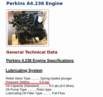

    W specyfikacji technicznej (poniżej) podają, że ciśnienie oleju to 5,9bar. Podpowiecie przy jakich obrotach to mierzyć i czy przy zimnym lub rozgrzanym silniku?

    Mierz w warunkach takich, w jakich pracuje silnik, czyli temperatura 80-90 stopni, obroty odpowiednie dla mocy maksymalnej. W instrukcji ciągnika C360 jest podany zakres ciśnień i być może warunki pomiaru. Jeśli dobrze pamiętam jest tam podane od ok. 1 atm na biegu jałowym do 5 czy 6 atm przy obrotach maksymalnej mocy i nagrzanym silniku (oba pomiary).
    Tak myślałem. Zwłaszcza, że to silnik od kombajnu, więc ma stałe warunki pracy. Dzięki.

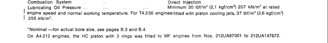

    Silnik jeszcze siedzi w kombajnie, planowany jest remont silnika bo bierze olej, na pewno będzie robiona góra, pytanie czy robić dół. Jak będzie powyżej 2,1 bara brzy rozgrzanym silniku i nominalnych obrotach to zostawić jak jest? Co radzisz?

    zobaczysz jak wyglądają panewki i wał. założenie nowych poprawi ciśnienie. kwestia oceny i pomiaru wału
