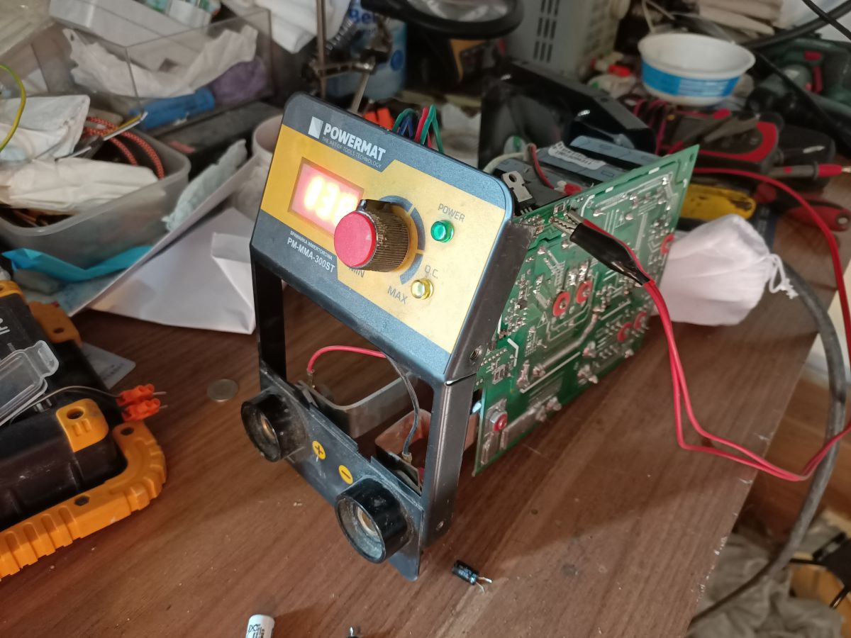

    Witam. Podczas spawania coś bardzo głośno strzeliło i spawarka martwa.
    Zasilanie dochodzi, za mostkiem 330Vdc. Żadnych widocznych uszkodzonych elementów.
    Jeżeli podam 24Vdc bezpośrednio na przekaźnik to cała elektronika ładnie pracuje. Nie mam schematu do niej a nie jestem jakimś fachowcem od spawarek. Może ktoś naprowadzi co gdzie posprawdzać.

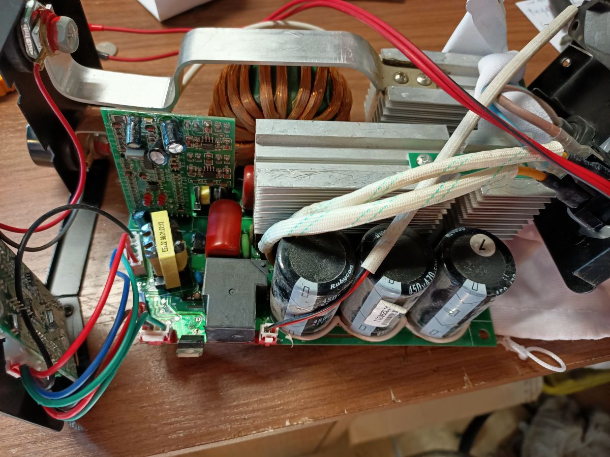

    Po nitce do kłębka, skoro logika rusza, to raczej coś "strzeliło" blisko zasilania.
    Skoro masz te 330V na filtrach to, kolejnym elementem do sprawdzenia są klucze tranzystorowe, lub ich zabezpieczenia.
    Może tak się zdarzyć, że na pierwszy rzut oka nie widać nic po tranzystorach ale pod dobrą lampą lub kątem będzie widać uszkodzoną (wyrwaną) obudowę lub inne cudo. A jak nie widać to trzeba odlutować i przemierzyć. Może także się zdarzyć, że przyczyn uszkodzenia jest więcej. To są bardzo podobne konstrukcje i prawdopodobnie jak dobrze poszukasz po innych podobnej mocy to blok mocy czy sam zasilacz będzie niemal identyczny z mniejszym lub większym rozbudowaniem. Skoro jesteś niedoświadczony to polecam eksperymenty przeprowadzać szeregowo przez żarówkę halogenową 230V 200 - 300W i dopiero jak "bezpiecznie ruszy" pomijać. Powodzenia.
    Przy przekaźniku coś widać, element w to220 ma ukruszony róg i jakby dziury po elektrolicie.

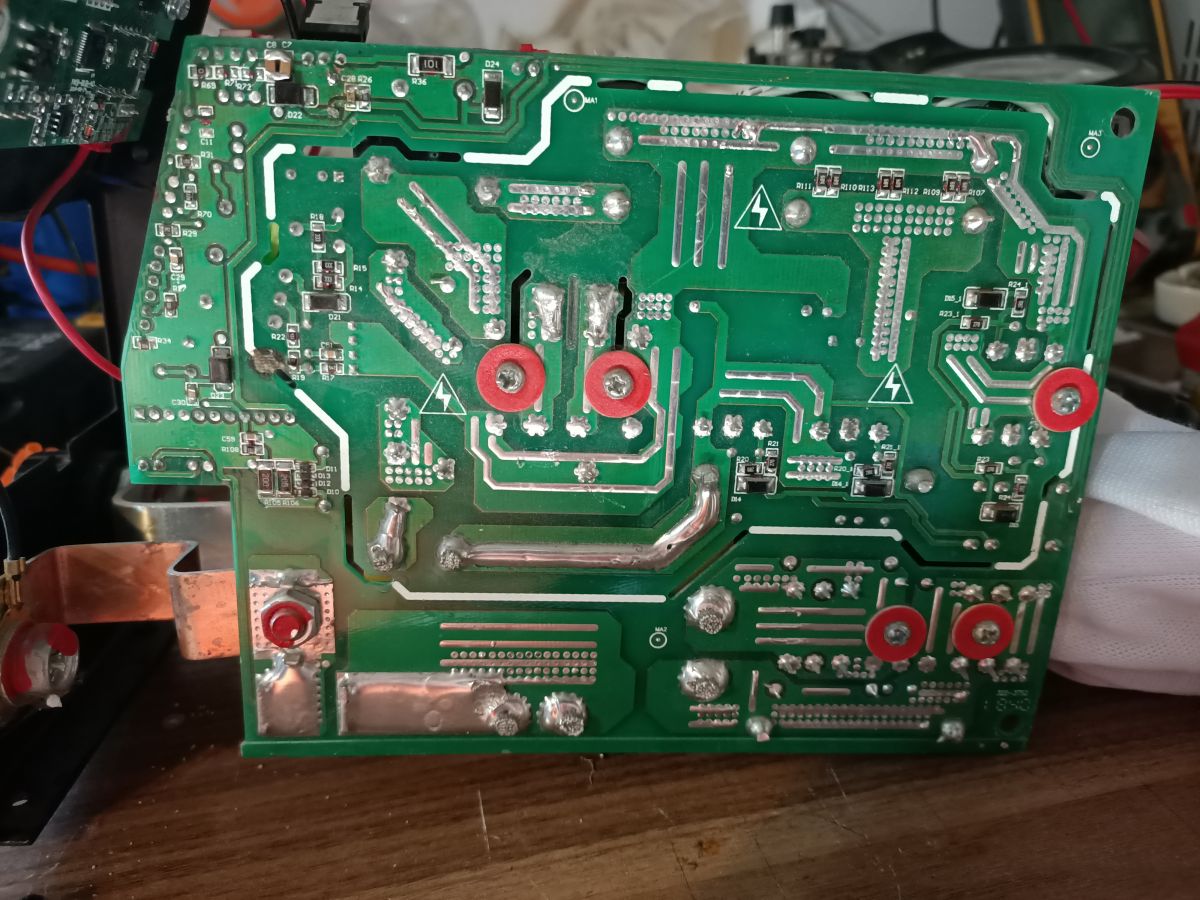

    Prawdopodobnie uszkodzeniu uległa przetwornica.
    Jakie napięcie jest w miejscu wylutowanego kondensatora?
    Dlaczego go wylutowałeś?

    Wylutowałem do sprawdzenia bo był lekko osmolony więc myślałem, że może uszkodzony. Niestety okazało się że mam w mierniku pomiar pojemności uszkodzony i dopiero jutro załatwię jakiś miernik.
