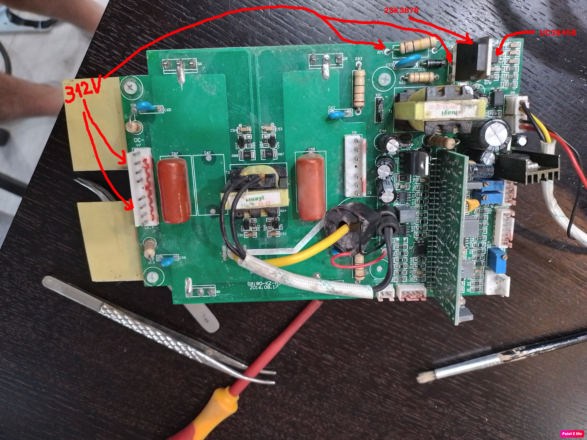

    Trafiła do mnie spawarka POWERMAT MMA300. Spawarka włącza się...kiedy chce. Ewidentnie jest jakiś problem z przetwornicą pomocniczą 24V, która zasila przekaźnik od "soft-start" i resztę układów sterowania tranzystorami. Na żadnym ze stabilizatorów 7815 i 7805 nie ma nic jak również 24V na kondensatorze na wyjściu przetwornicy nie widać.. Bazuję na schemacie od DESI160. Jest on podobny, ale inny niestety.
    Elementy mocy są sprawne (wylutowywałem je by sprawdzić na testerze), więc nie jest to problem jakiegoś zwarcia strony wtórnej. Kiedy spawarka się włączy wszystko działa, ale potrafi się wyłączyć zanim jeszcze wentylator się rozpędzi.
    To co sprawdziłem:
    - z układu prostownika na dużych kondensatorach jest 312V czyli w normie. To 312V nie zmienia się kiedy spawarka się nie chce włączyć.
    - do drenu tranzystora 2SK3878 w przetwornicy dochodzi przez transformatorek napięcie 312V. Na testerze tranzystorów wszystko się z nim zgadza.
    - do UC3845B dochodzi zasilanie 9V.
    Płytka drukowana z elementami elektronicznymi welder POWERMAT MMA300 z widocznymi oznaczeniami opisującymi napięcia i komponenty.
    Kilka diod w okolicy SK3878 oznaczonych US1G również nie wygląda na uszkodzone.
    Czy sugerujecie uszkodzenie układu sterownika PWM 3845B? Nie mam niestety na podmianę by sprawdzić.

    Przekaźnik jest na drugiej płycie. Spawarka ma dwie piętrowo zamontowane płytki (zazwyczaj tak bywa w tych spawarkach). Na dolnej (nie ma jej na tym zdjęciu) jest cały układ prostownika z mostkami oraz kondensatorami oraz wspomniany przekaźnik, do którego cewki biegną dwa kabelki z tej uszkodzonej przetwornicy na płytce górnej.

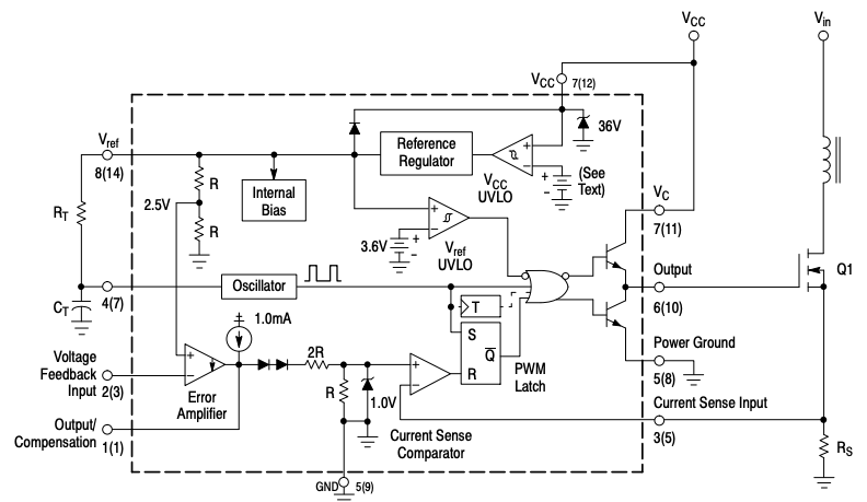

    Masz spalone zabezpieczenie wewnątrz IC 38xx stąd na zasilaniu ,,stoi'' 9V. Wylutuj go i zobacz czy zasilanie narośnie do 24-40V zaraz po uruchomieniu.

    Masz rację. Faktycznie na wejściu zasilania sterownika 3845 jest zabezpieczenie:
    Schemat blokowy układu UC3845

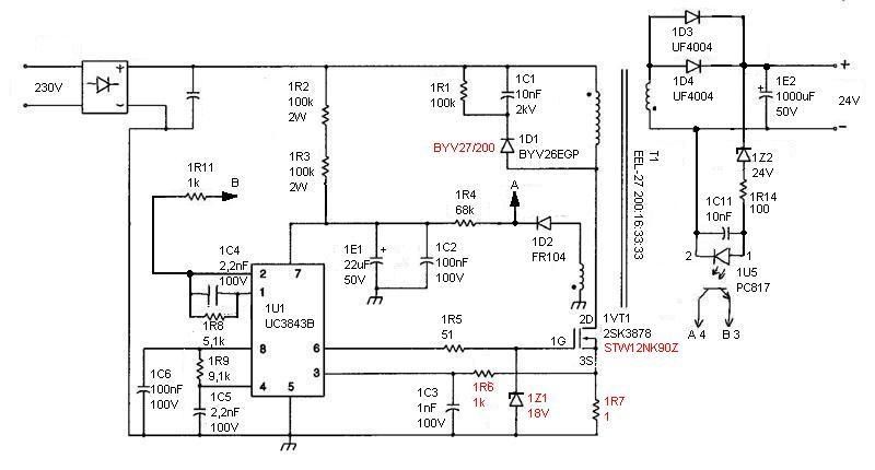

    Większość obwodów wokół 3845B mam jak na tym schemacie (zaczerpnięte z innego posta na elektrodzie):
    Schemat przetwornicy z układem scalonym UC3845B
    W moim obwodzie jest:
    - 2SK3878
    - 1R5 51Ohm
    - 1D2 US1G
    - 1R4 68k
    - 1D1 BYV26
    - 1R7 2.2Ohm/1W
    - 1R2 i 1R3 100k/2W
    - 1Z1 18V Zener
    Wymieniłem:
    - UC3845B
    - 1R7 2.2Ohm (miał inną rezystancję niż na oznaczeniu)
    Przetrzepałem kondensatory wokół tego układu i wszystkie wynika, że są ok. Kontrolnie wymieniłem również (miałem na stanie) choć moim zdaniem te elementy są sprawne:
    - 1Z1 (Zener 18V)
    - 1D1 BYV26
    - optoizolator PC817
    Na nóżce 7 zasilania UC3845B jest nadal 9V, ale na oscyloskopie widzę, że nóżka 6 generuje impulsy dla SK3878 tylko dużo niższej częstotliwości i amplitudzie jak powinna. Przetwornica nie startuje.

    >>21122936A dokonałeś pomiaru o który prosiłem? Nic o tym nie piszesz. A możesz mieć ,,cieknącą '' diodę zasilania pomocniczego IC38xx.
