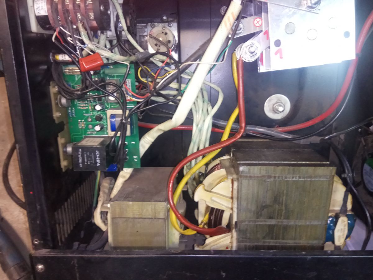

    Witam, podczas spawania uszkodzeniu uległo uzwojenie wtórne (zwarcie), po przewinięciu i montażu transformatora migomat "pracuje prawidłowo" jednak nie spawa jak powinien, strzela , smarka i pryska, końcówka drutu nagrzewa się i topi, nie następuje natomiast wtopienie w materiał.
    Sprawdziłem napięcia w uzwojeniu wtórnym, w zależności od nastaw przełącznika 0-6 do regulacji, napięcie zmienia się od 22 V do 38V - napięcie zmienne.
    Na końcówce z mostka do rękojeści (+ na mostku) jest natomiast tylko ok 16V napięcia stałego niezależnie od nastaw.
    Diody w mostku sprawdzone, przewodzą tylko w jedną stronę, wartości wszystkich zbliżone.
    Spawarka ma transformator dwufazowy, zarówno na 230 jak i na 400V jest podobnie.
    Co jeszcze mogę sprawdzić?

    Sprawdz diody w mostku prostowniczym.

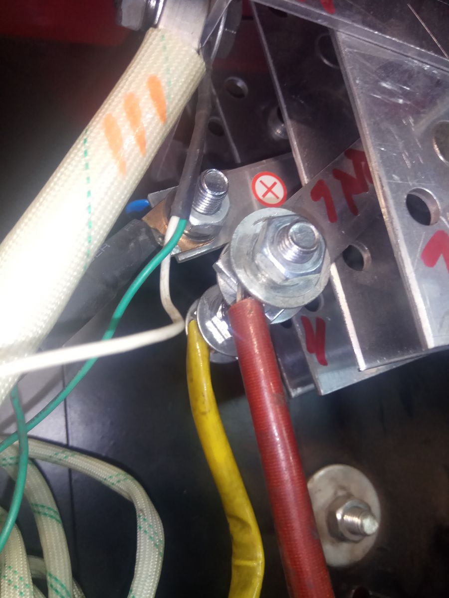

    Załączam schemat z czeskiego forum który wydaje mi się jest najbardziej zbliżony do tej spawarki.
    Podłączenie transformatora wykonywałem wg niego - może się komuś to przyda.

    Rozbierz ten parszywy mostek i oczyść dobrze wszystkie punkty styku. Wygląda na oksydację aluminium pod wpływem zawilgocenia i brudu - a być może ,,zazieleniły się'' i inne połączenia. Ponadto pomiar półprzewodników w obwodzie o znikomej rezystancji może być mylący. Jak będziesz miał płyty luzem - wówczas sprawdź.

    diody sprawdzałem po demontaży całego mostka- każdą z 4 płyt mostka miałem osobno i wtedy sprawdzałem,
    utlenienie aluminium płyt mostka wykluczam, na łączeniu płyt czy elementów do których przykręca się przewody jak i łącza się poszczególne elementy mostka wyglądały prawidłowo bez oznak utlenienia aluminium.
    Założę ponownie drut i sprawdzę napięcie zmienne na uzwojeniu wtórnym pod obciążeniem jak radzi kolega Maciek bo tego nie sprawdzałem.

    Spadek napięcia na uchwycie sprawdzałeś? Zdarza się że utlenieniu ulegają doprowadzenia (rzadziej ukręceniu), jednak niezmienne napięcie wyjściowe prostownika w funkcji zmian napięcia doprowadzonego - mnie zastanawia. Taką usterkę spotykałem tylko w utlenionych prostownikach gdzie trójtlenek glinu ,,robił'' za izolację. Zobacz jaka będzie różnica nap AC z trafa i wyprostowanego pod jakimś obciążeniem. (minimum ze 30A).

    Czy znalazłeś przyczynę usterki? To ważne, bo mogły na nią mieć wpływ np. diody (dioda)

    Jak/czym sprawdzałeś? Jeśli multimetrem, to nie jest to żadne wiarygodne sprawdzenie. Dość że napięcie niskie to i prądy mikroaperowe.
    Sprawdź dokładnie, jak sugerują koledzy, dużym prądem w kierunku przewodzenia. Najlepszy byłby aku 24V i jakaś grzałka lub lepiej układ żarówek wymuszający co najmniej 10A prądy przez KAŻDĄ z diod wtłoczonych do płytki.
    Minimum to aku 12V i dwie żarówki 55W równolegle w szereg z diodą czyli anoda/katoda diody i płytka radiatora jako wejście wyjście prądu.

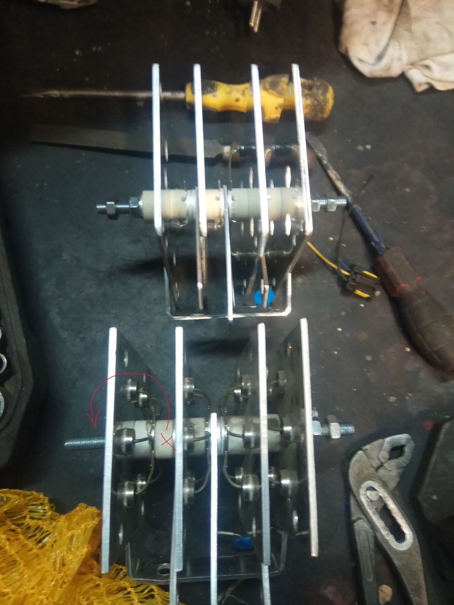

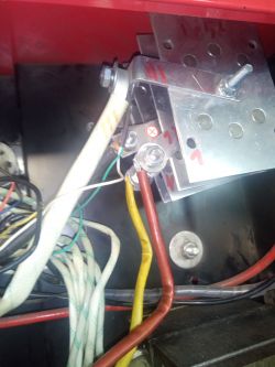

    Ze względu, że wiele osób miało wątpliwości co do poprawnego sprawdzenia diod w mostku zamówiłem nowy pms 84 i ku mojemu wielkiemu zdziwieniu - gdy rozbierałem go po awarii trafa źle złożyłem ostatnią płytę tzn. tulejkę ceramiczną zamontowałem miedzy 2 płyty mostka.
    Na jednym ze zdjęć zaznaczyłem błędny montaż- po wymianie spawarka działa jak nowa.

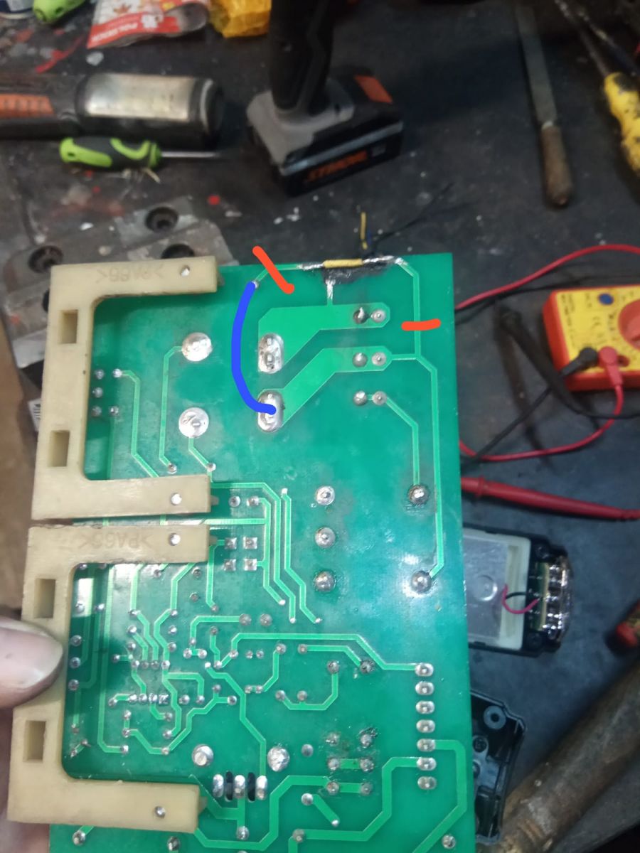

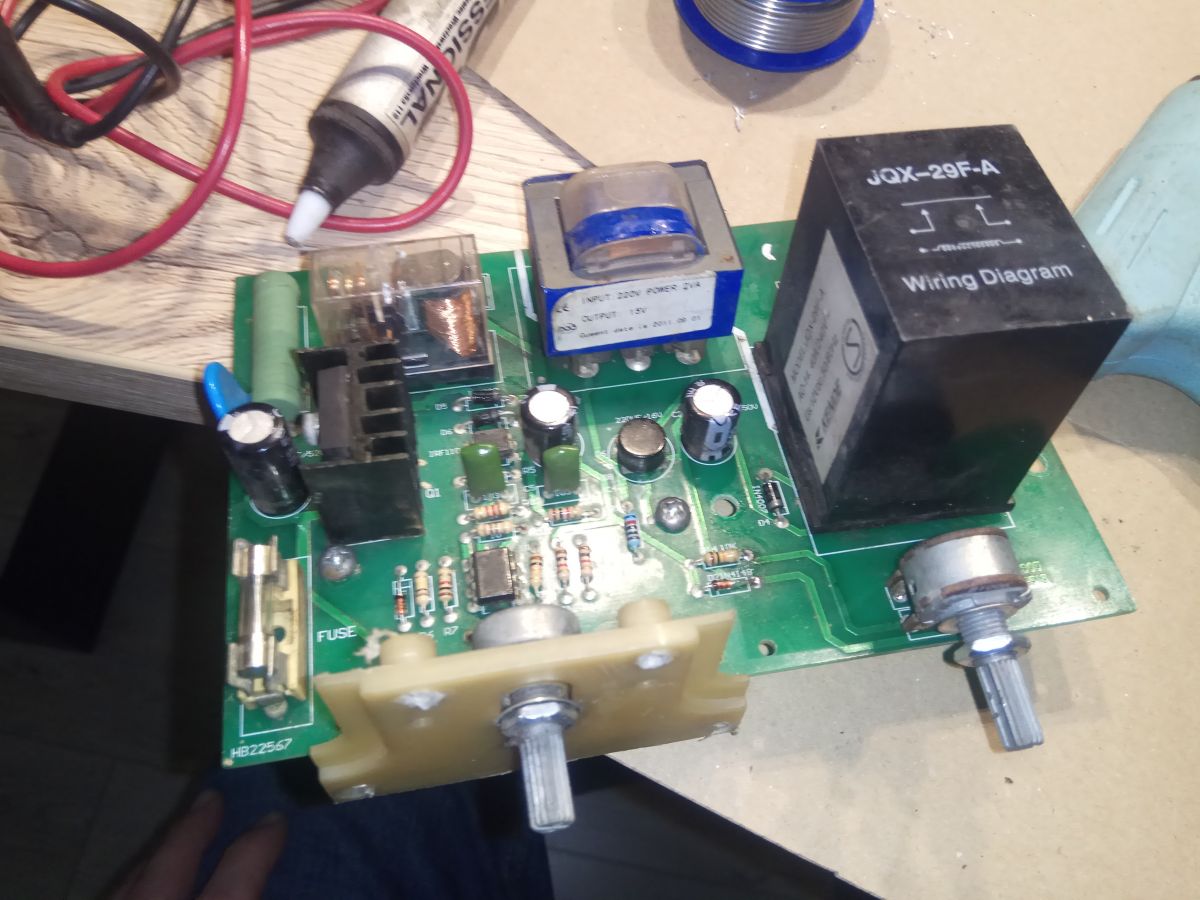

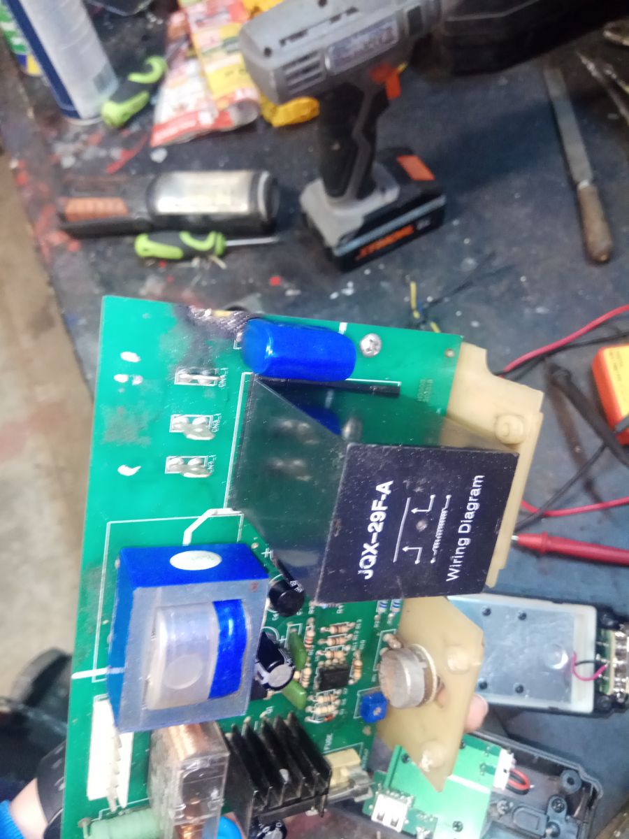

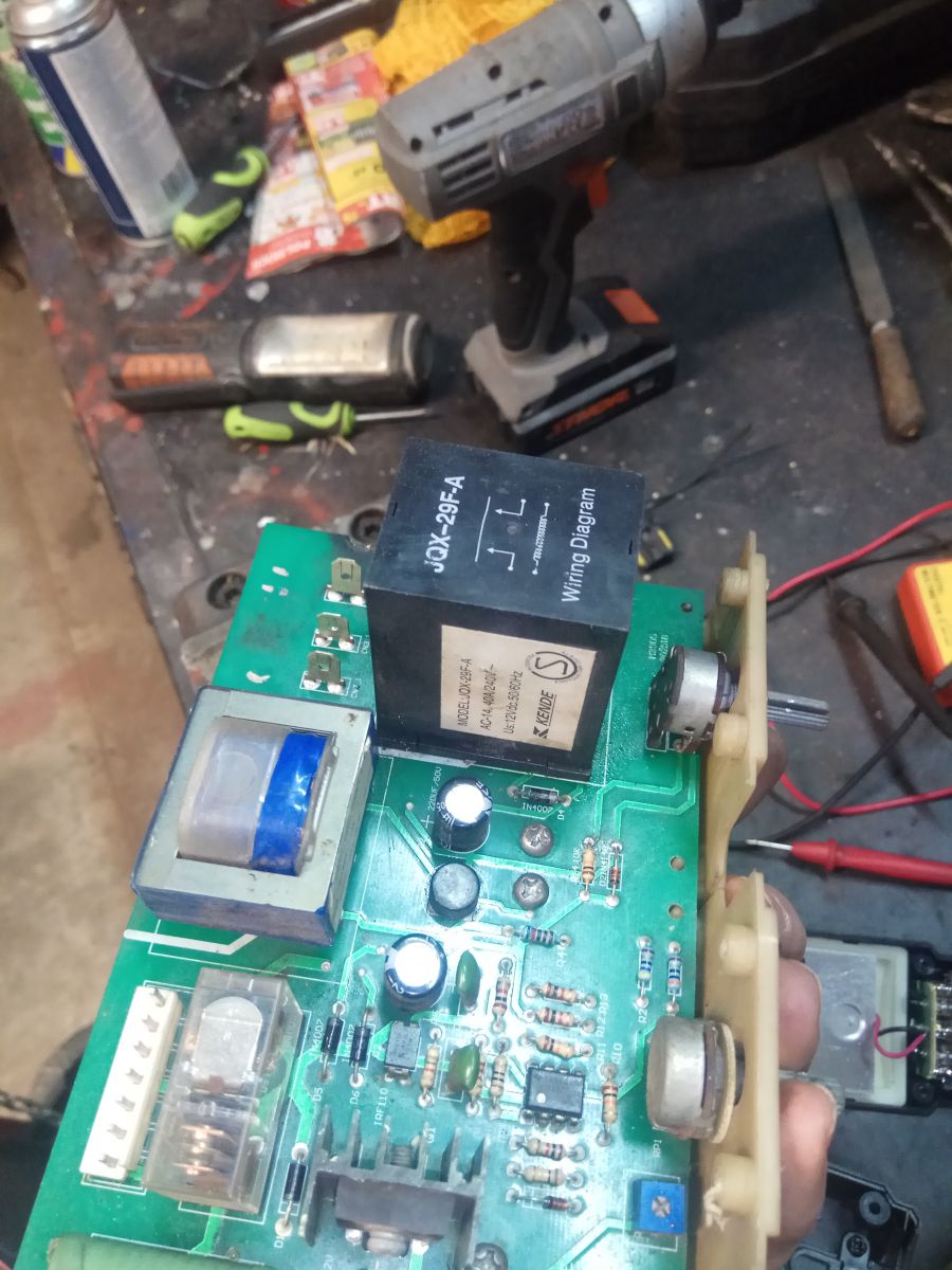

    Za nim jednak dotarłem do mostka, miałem zwarcie na płytce sterowniczej, pomimo bypassa na płytce - żółty przewód było zwarcie- stykały sie 2 nóżki kondensatora 1200V- 0.1uF . Spalona, zwęglona płytka powodowała minimalne przejście.
    Po zerwaniu ścieżki i połączeniu tak jak na jednym ze zdjęć wszystko wróciło do normy.
    Co do napięć pod obciążeniem- w źle złożonym mostku napięcie zmienne na trafo było ok 30 V.
    Dziękuje za pomoc temat zamykam. Mam nadzieje ze komuś w przyszłości ten wątek pomoże w naprawie.

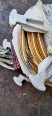

    W pierwszym poście załączam także drobna aktualizacje gdzie uległo zwarciu uzwojenie wtórne- pod wpływem drgań izolacja uległa uszkodzeniu powodując zwarcie.
