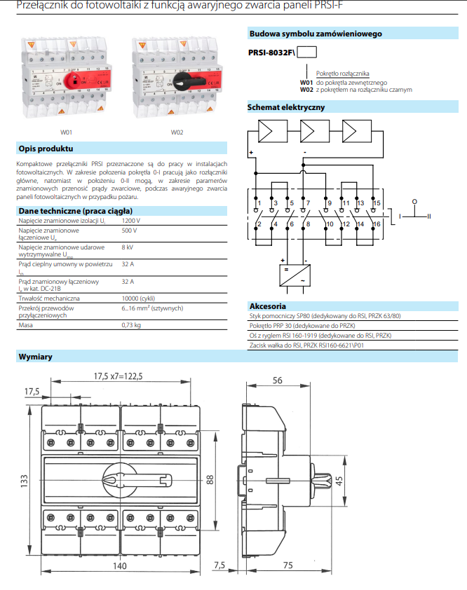

    Czy do jednego stringa PV można podpiąć równolegle dwa inwertery (strona DC) ?
    Zamiast przełącznika obwodu PV (DC), zastanawiam się czy podpiąć równocześnie inwerter Grid i Offgrid.
    Jak padnie zasilanie z Tauron to offgrid będzie się ładować i zasilać obwody. Offgrid stałe pracuje w trybie UPS.
    Wiem że gdy równolegle będą pobierać energię to spadnie produkcja na Grid.
    Teoretycznie mogę zastosować ręczny lub automatyczny przełącznik obwodu PV reagujący na zanik fazy (3fazy). Tylko są to koszty i miejsce w rozdzielnicy którego nie mam.

    Wg dwa układy MPPT będą się zakłócać. Jedynie przełącznik ręczny bądź automatyczny. Tylko to musi być przełącznik przystosowany na maksymalne napięcie DC stringu/obwodu (przy obwodzie otwartym) inaczej jedno przełączenie przy pełnej mocy i pójdzie z dymem (pociągnie łuk jak spawarka).

    Max napięcie na stringu PV z 9szt paneli to około 460V.
    Jeżeli przez rozłącznik 4polowy przepuszczę jeden biegun (-) przez dwa zaciski to powinno rozłączyć bez problemu.
    Tym bardziej że gdy nie ma zasilania z Grid to inwertery ongrid wyłączają się i obwód PV jest otwarty (brak przepływu prądu na pv ?).

    Tylko ze jedno błędne przełączenie przy pełnej mocy i dym.

    Inwerter Offgrid to SPF 3500 ES firmy Growatt, akceptuje string z 9 paneli PV , czyli napięcie około 400V.
    Przełączenie w przypadku zaniku fazy odbywać się bedzie na automacie z opóźnieniem 5-10s.

Dyskusja dotyczy możliwości równoległego podłączenia dwóch inwerterów do jednego stringa PV po stronie DC: on-grid i off-grid. Wskazano, że dwa układy MPPT mogą się wzajemnie zakłócać, a bezpiecznym rozwiązaniem jest jedynie przełącznik ręczny lub automatyczny przystosowany do maksymalnego napięcia DC stringu przy obwodzie otwartym. Ostrzeżono, że błędne przełączenie pod pełnym obciążeniem może spowodować łuk elektryczny i uszkodzenie instalacji. W dalszej części podano, że string ma około 460 V przy 9 panelach, a inwerter off-grid akceptuje taki string i ma pracować w trybie UPS; przełączanie ma odbywać się automatycznie z opóźnieniem 5–10 s po zaniku fazy. Pojawiła się też sugestia zastosowania specjalnego przełącznika PV do 500 V i 32 A.
