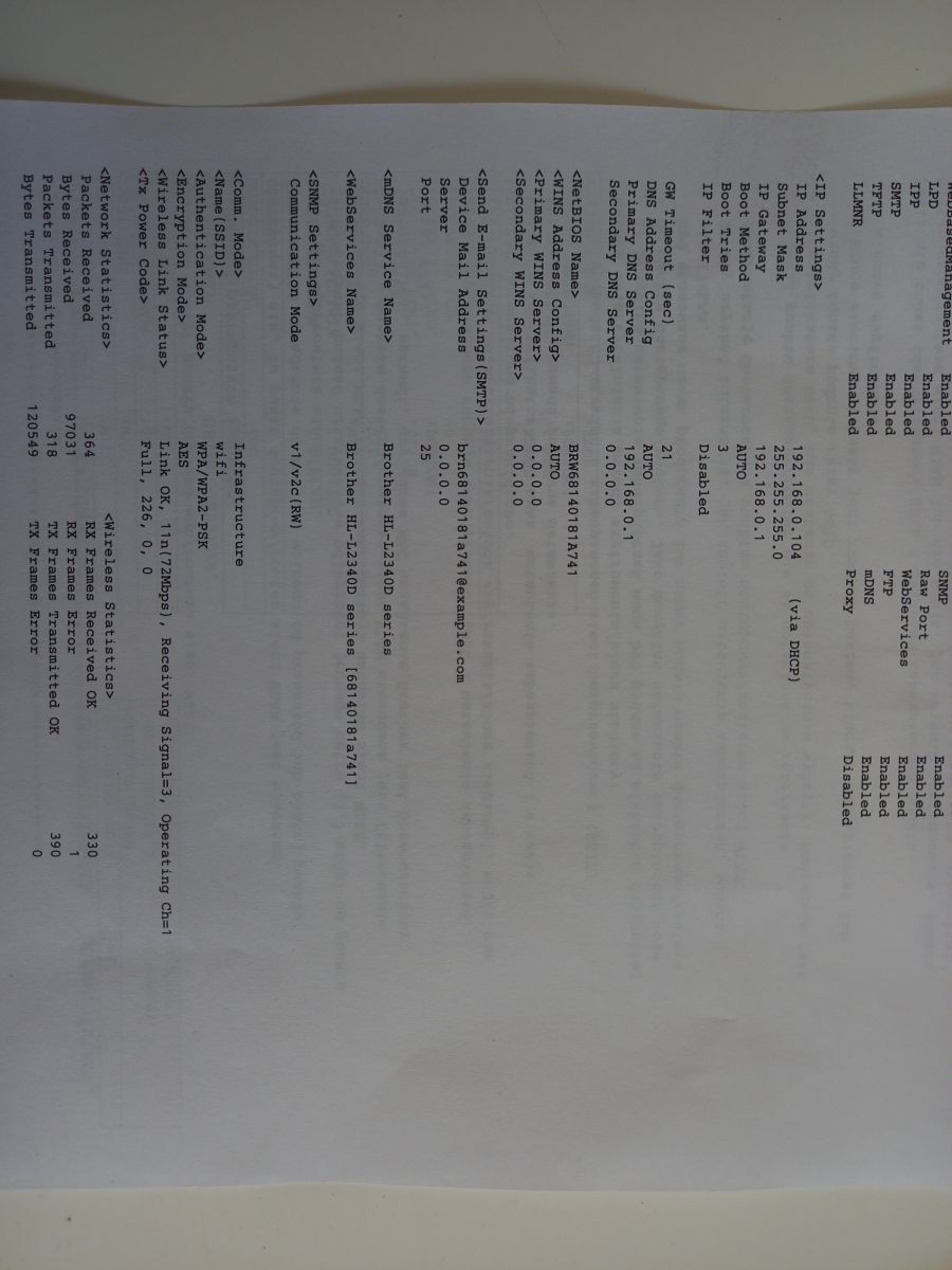

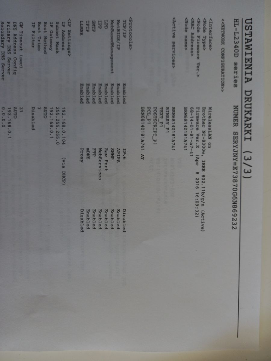

    Drukarka Brother HL-L2340DW.
    Wyskakuje błąd druku, nie można nic wydrukować. LAN jest połączony, drukarka tylko oczekuje, później się usypia.
    Brother HL-L2340DW Oczekiwanie/uśpienie/błąd drukowania Brother HL-L2340DW Oczekiwanie/uśpienie/błąd drukowania
  • #2 20073869
    k45i89o98j66
    Posty: 4769
    Pomógł: 537
    Ocena: 988
    Ustaw stały adres ip w drukarce i na routerze ustaw przypisanie tego adresu ip do mac-adresu karty sieciowej drukarki (w skrócie router musi zawsze nadawać jej ten sam adres ip w sieci lokalnej na podstawie adresu mac karty sieciowej drukarki.) potem zrestartuj router drukarkę i komputer.
    usuń sterowniki drukarki i drukarkę z systemu i dodaj ją na nowo.
    Ciesz się wydrukami.
    adres drukarki : 192.168.0.104
    mac-adres karty sieciowej drukarki: 68-14-01-81-a7-41

    Albo nadaj jej adres spoza puli przyznawanej przez DHCP i po kłopocie ! Nic nie trzeba na ruterze przestawiać ani resetować :-)
    C.
