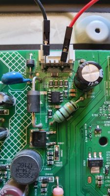

    Witam i proszę o pomoc.
    Na wstępie chciałbym zaznaczyć że elektroniką zajmuję się rzadko i wielkiej wiedzy nie mam (codzienność - elektryk) więc z góry przepraszam za błędy i głupie pytania.
    Posiadam telewizor PHILIPS 32PHT4112/12 w którym padło podświetlanie matrycy.
    LED sterowany za pomocą PF7708B
    Sprawdziłem napięcie na wyjściu LED 0V
    Napięcie na elektrolicie C8615 po załączeniu zasilania 27V i spada do 12,155V
    Postawiłem na uszkodzony PF7708B zakupiłem i podmieniłem
    sprawdziłem napięcie na wyjściu LED 11,470V
    Dobrałem się do listew i jedna dioda na jednej listwie nie miała przejścia (listwy są dwie po 6 diod łączone równolegle na złączu)
    Druga listwa sprawdzona zasilaczem na 10mA wykazuje poprawne działanie od ok 17V
    Sprawdziłem tranzystor kulczujący po wylutowaniu metodą na zasilacz diodę i palec - jest ok
    Z pomiarów do masy PF7708B
    PHILIPS 32PHT4112/12 PF7708B - Zbyt niskie napięcie na wyjściu led, brak podświ
    LED 0,110 - 0,120 zmienia się w czasie
    VCC 12,261V
    CS/OVP 0,947V
    OUT 0,000V
    DIM 2,114V
    GM 0,000V
    FB 0,000V
    Sprawdziłem kondensatory SMD na zwarcie i są ok.
    Moje pytania:
    Czy przetwornica powinna dać napięcie na wyjściu (myślę że ok 24-27V) jeśli listwy LED nie są podłączone?
    Jeśli tak to czy możliwe że kupiłem dwa uszkodzone drivery (oba po wlutowaniu mają te same parametry)?
    Nie chciał bym inwestować w nowe listwy nie mając pewności że przetwornica jest ok, bo tanie nie są.
    Proszę o sugestie jak ewentualnie zasymulować obecność listew LED (jeśli przez to driver może nie startować).
  • #2 20073828
    Wojtek M
    Posty: 3692
    Pomógł: 520
    Ocena: 1125
    Uszkodzona jest jakaś dioda (y) LED, jak kontroler nie "zobaczy" odpowiedniego prądu w ułamku sekundy wyłącza zasilanie. Listwy LED są do wymiany na NOWE.

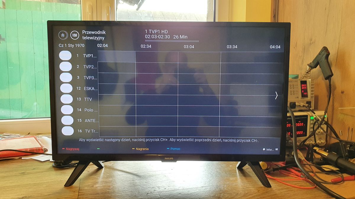

  • #10 20081632
    staszek_jc
    Poziom 4  
    Posty: 10
    Ocena: 4
    Witam ponownie.
    Zakupiłem nowe listwy, zamontowałem i ładnie działa, ale...
    ...działa na starym układzie PF7708B, który przypuszczałem że jest uszkodzony (na szczęście go nie wyrzuciłem)
    Za to dwa nowe kupione tutaj:
    https://allegro.pl/oferta/pf7708bs-sop08-1138...mI3ZGMzZmVhY2U1N2NlZWUyNTE4YzU2ZWFkOTQxMWU%3D
    po prostu nie działają.
    Przy odłączonych listwach LED przetwornica nie startuje i na C8615 mamy cały czas 12V, a prawidłowo po włączeniu zasilania powinniśmy na chwilę dostać napięcie 27V, które zacznie spadać.
    Przyczyną awarii było złącze na pierwszej listwie LED które wypaliło się i z racji niesymetrii w połączeniu równoległym spaliło diodę na drugiej listwie. Teraz pominąłem złącza i wlutowałem się bezpośrednio w listwy
    Trochę mnie temat przeczołgał z racji braku doświadczenia z tym driverem i zaufania do nowych zakupionych układów, ale jest ok.
    Temat do zamknięcia.
