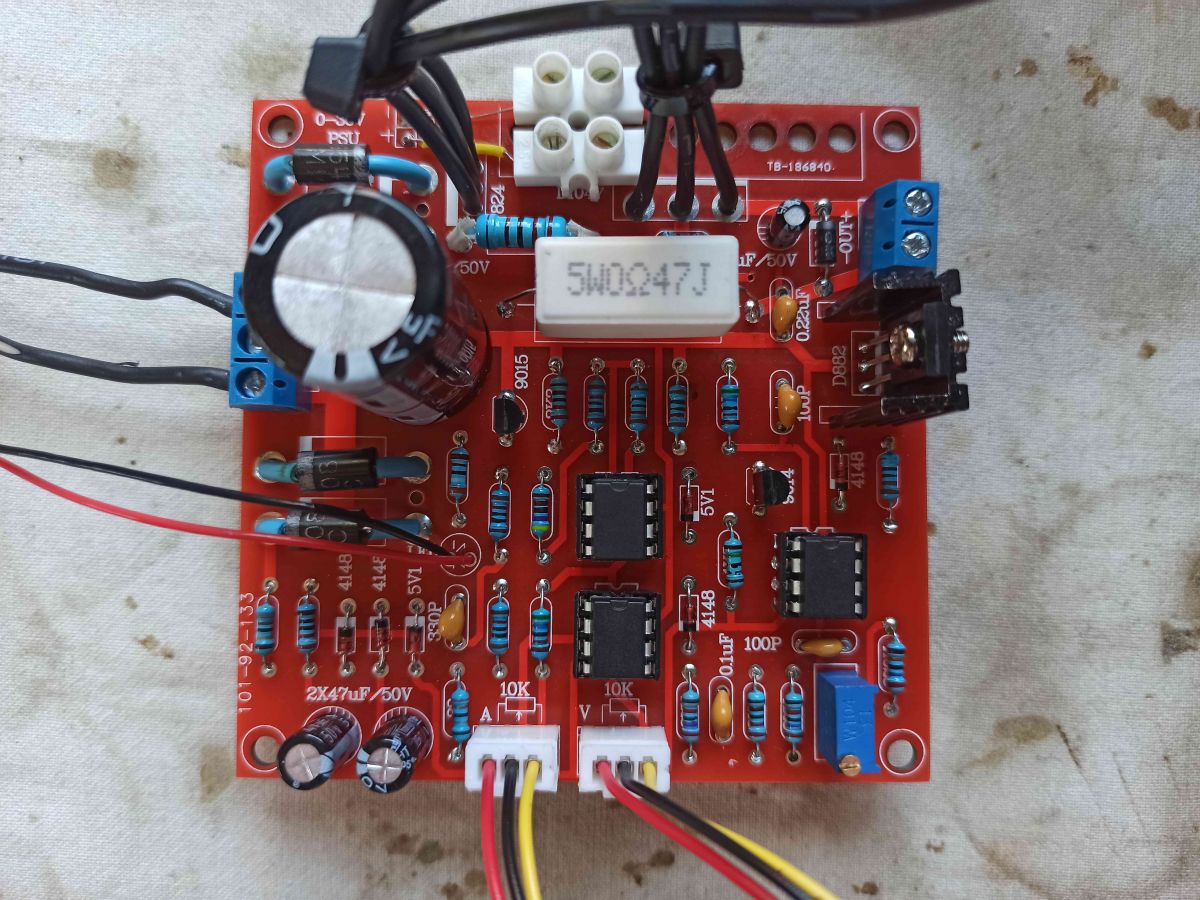

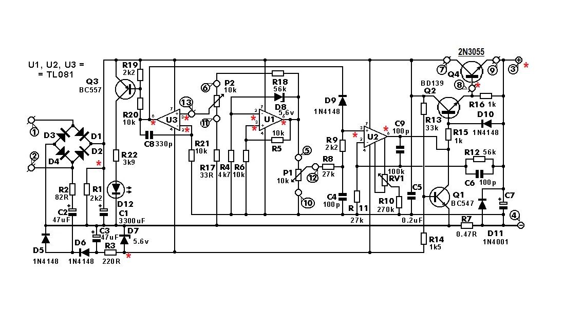

    Zmierz napięcie na pin 2 i 6 U3 i zmianu napięcia na pin 3 podczas obracania potencjometru P2 . Pomiary wykonuj względem minus C1. Sprawdź, czy dioda D9 jest prawidłowo przylutowana i sprawność tranzystora Q3.. Należy również pamiętać, że napięcie zasilania U2 I U3 przekracza dla nich maksymalną wartość , co grozi ich zniszczeniem.

    Maksymalne napięcie zasilania wzmacniaczy operacyjnych(OW) TL81 wynosi 36V. Przy napięciu uzwojenia wtórnego transformatora 25V AC po mostku napięcie DC wyniesie (25 x 1,41) - 1,2=34V. Ponadto, do zasilania U2 I U3 stosuje się napięcie ujemne 5,6V, co w sumie wyniesie 39,6V. Nie wszyscy egzemplarze OW przeżywają taki wzrost napięcia.

    Przy wskazanym napięciu АC 24-25V na wyjściu, przy obciążeniu, więcej 27V nie otrzymasz! Maksymalne napięcie TL071 też 36V. Parametry elementów dla porównania należy samemu szukać w Internecie .Na żal, ja nie wróżka i nie mogę odpowiedzieć na pytanie - czy mogły być uszkodzone OW.To można potwierdzić tylko sprawdzeniem.

    Bardzo zadowolony że ci udało się rozwiązać problem. Lecz należy było popatrzeć parametry UA741 - jego napięcie żasilania 40V, co nie wymagało zmniejszać napięcie wtórnego uzwojenia. Przetestuj zasilacz przy maksymalnym prądzie obciążenia .
    Przy napięciu uzwojenia wtórnego transformatora 23 V po mostku napięcie DC wyniesie- (23 x 1,41) -1,2=31,23 V. Przy obciążeniu spadek napięcia na diodach wzrośnie do co najmniej 2 V , spadek napięcia na uzwojeniu wtórnym transformatora również wzrośnie . Spadek napięcia na tranzystorach wyniesie 1,2 V. Aby skutecznie ustabilizować, konieczne jest, aby napięcie wejściowe przekraczało napięcie wyjściowe o co najmniej 3 V. Tak więc uzyskanie maksymalnego napięcia na wyjściu 30 V jest teoretycznie i prawie niemożliwe!!! Ponadto, transformator 100VA nie może zapewnić prądu obciążenia 3A. Potrzebujesz co najmniej 125-130VA
