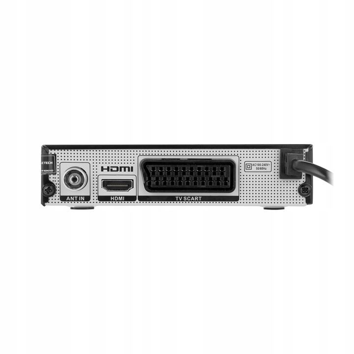

    Mam zagwozdkę związaną z podłączeniem słuchawek do telewizora babci, LG 32LS350.
    Telewizor nie posiada wejścia jack, lecz do niedawna wszystko działało za pomocą przejściówki 2xChinch-Mini Jack wpiętej do adaptera Eurozłącza (szerokie, 21 bolców) - sam adapter podpięty był pod Eurozłącze w telewizorze, posada dwa wyjścia audio chinch oraz wyjście s-video (4 bolce).
    Problem pojawił się wraz z nadejściem nowego standardu nadawania - od teraz telewizor jest połączony z dekoderem DVBT przez kabel HDMI i poprzednie rozwiązanie nie zdaje egzaminu - brak dźwięku w słuchawkach (źródło obrazu i dźwięku w TV to obecnie HDMI).
    Dekoder można podłączyć poprzez HDMI lub Eurozłącze.
    Moje pytanie brzmi: jaką przejściówkę kupić, by wyizolować dźwięk z dekodera na wyjście audio mini-jack? Podpięcie jednocześnie HDMI i Euro to tego urządzenia nie wchodzi w grę - fizycznie brak miejsca.
    Z góry dziękuję za pomoc i sugestie.

    Dekoder Cabletech URZ0338

    Pod HDMI telewizor, pod scart przejściówka na RCA i tam dalej na Jack. Dźwięk z TV trzeba wyciszyć.

    Niestety takie rozwiązanie nie wchodzi w grę - złącza na dekoderze są zbyt blisko siebie, przez co kabel HDMI i złącze SCART fizycznie się nie mieszczą.

    Jeżeli nie ma możliwości wykorzystanie posiadanej przejściówki - mam tu na myśli podłączenie jej do dekodera, to niewiele możliwości tu widzę. Problem może rozwiązać tzw. HDMI Audio Extractor, np. Link
    Jeżeli kolega zdecydowałby się na te rozwiązanie, to potrzebny będzie dodatkowo drugi przewód HDMI. Ten konwerter wpina się na połączeniu pomiędzy dekoderem a telewizorem.
    W międzyczasie przyszedł mi na myśl jeszcze jeden pomysł.
    Jeśliby kolega rozważyłby połączenie EURO pomiędzy nowym dekoderem a telewizorem,
    to możnaby użyć dodatkowo coś w rodzaju przelotki EURO np. Link
    Do dekodera podłączona byłaby owa przelotka, a z jej gniazda przewód do telewizora. Sygnał audio na słuchawki z gniazd CINCH na obudowie przelotki.
    Lecz trzeba liczyć się z tym, że jakość obrazu będzie gorsza, niż przy połączeniu HDMI. Choć przy ekranie 32" chyba tak bardzo nie będzie widoczne.
