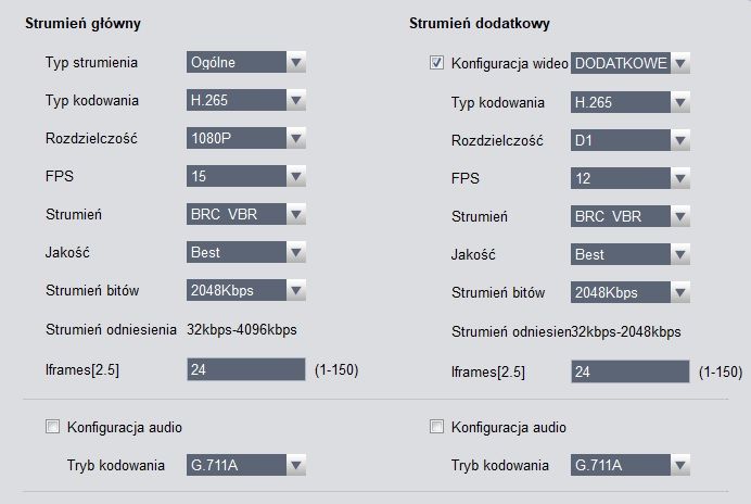

    Jakiś czas temu montowałem monitoring w domu jednorodzinnym na zewnątrz gdzie wcześniej przez elektryka została przygotowana instalacja na przewodach UTP cat6 (czysta miedź).
    System składa się z następujących elementów:
    Rejestrator BCS BCS-XVR0801-IV
    6x kamera BCS-TQ4203IR3-G 2MPx
    6x kpl.konwerterów BCS-UHD-TR1S
    Całość zasilana jest zasilaczem buforowym 138W 13.8V/10A + akumulator 12Ah, rejestrator podłączony do reduktor napiecia DC Pulsar RN500.
    Długość pojedynczego przewodu od rejestratora do kamery nie przekracza, 30 metrów, pomiar zasilania kamer bez włączonego oświetlacza ok 12,5V
    Kamery pracują w trybie HD-CVI , całość działa ok poza zauważalną słabą jakością z kamer, gdzie szukać przyczyn? Jakieś pomysły?

    Zobacz, w jakiej rozdzielczości i ile klatek na sekundę masz kodowany strumień główny. Podgląd na monitorze podpiętym do rejestratora?

    Strumień główny 1920*1080 , nie pamiętam dokładnie ile klatek jest ustawione, nie mam w tym momencie podglądu na monitorze, tylko zdalny P2P , właśnie wydaje mi się że na monitorze podpiętym do rejestratora było dużo lepiej.

    Liczba klatek nieistotna. Chodziło mi o to, że gdybyś napisał, że wyższa, niż 15/sekundę, to znaczyłoby, że rozdzielczość jest ustawiona na tzw. 2M-N (960x1080). Ale skoro jesteś pewien, że jest to pełne 2Mpx, to w porządku.
    Na czym to oglądasz?
    Czy nie jest tak, że wyświetla Ci strumień pomocniczy?
  • #5 20084663
    tomek83f
    Posty: 95
    Ocena: 14
    SMART PSS lub gDMSS .
