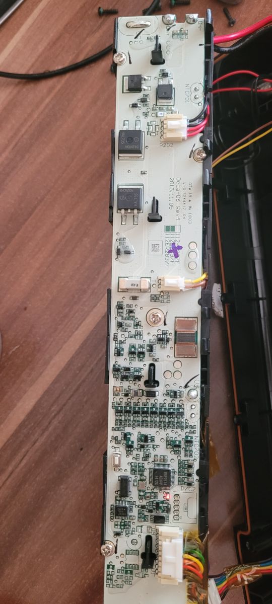

    Witajcie. Mam pakiet w którym fo przetestowania ogniw został odłączony bms. Bms reaguje na podłączenie ładowarki, czyli się wzbudza i ładuje baterie ale nie puszcza zasilania. Kontaktowałem się z serwisem ale oni chcą aby im dostarczyć cały rower wraz z baterią co odpada bo za daleko. Sama bateria wyświetla błąd i tyle. W ogóle sam bms też już ma chyba końcówkę cykli bo mimo wszystko jak działał to pod małym obciążeniem odcinał zasilanie. Dla tego pakiet poszedł na testy. Aku są sprawne. A tak to wygląda.

    A czy mozesz na foto zaznaczyc co zewrzeć?

    Któryś z tych dużych tranzystorów. Pewnie jeden jest od ładowania a druki od rozładowywania albo oba od rozładowywania.
    Musisz prześledzić ścieżki prądowe. JA takiej płytki nie mam więc tego nie zrobię.

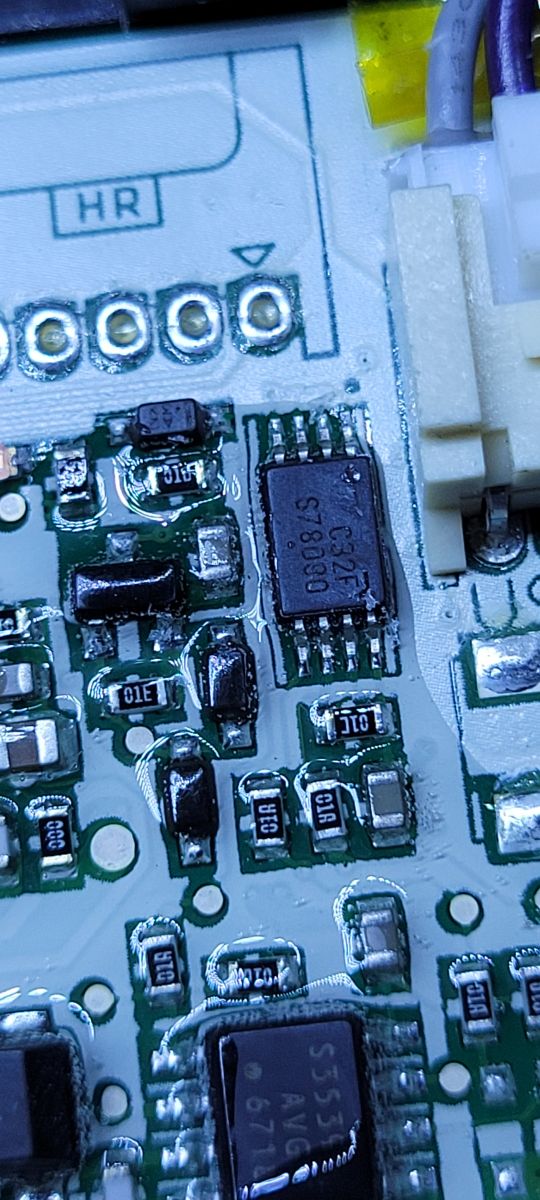

    A więc wylutowałem kość podpisaną c32f bo jest to eeprom i2c. Zgrałem zawartość no i tu się zaczynają schody bo te cyferki i literki nic mi nie mówią. Jest jakiś sposób na rozszyfrowanie tego?

    Skoro masz E-EPROM - to siłą rzeczy musi się tam jakiś µPC ukrywać. Odczytaj symbol, znajdź w sieci rozpiskę i opis, następnie sprawdź za pomocą oscyloskopu czy toto-ono żyje. Bo tu może być pies pogrzebany. :D

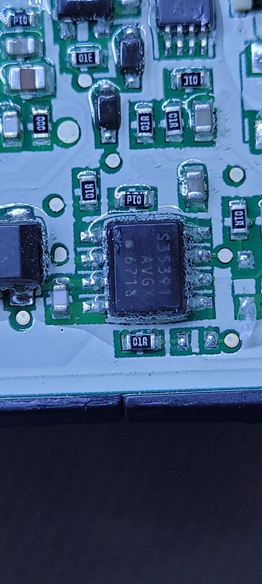

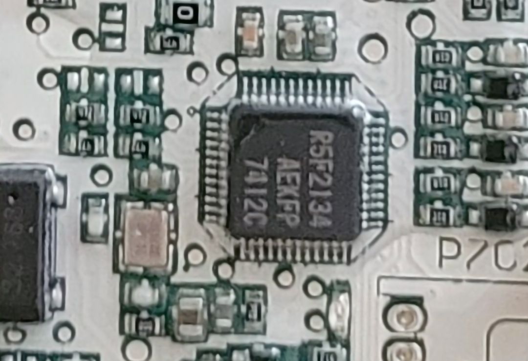

    Zalecam kol. Davvvi zmycie rozp. nitro lakieru z powierzchni scalaków i odczytanie oznaczeń. Uda się wówczasustalić co zacz i którego ,,pająka'' jak potraktować.
    W następnej kolejności ściągnąć dokumentację z sieci i choćby pomagając sobie przygryzionym językiem (albo wujkiem Google) przełożyć z muzińskiego na nasze choćby opis IC z pierwszej strony, co pozwoli zorientować się w roli jaką grają w całym układzie roweru.

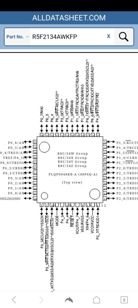

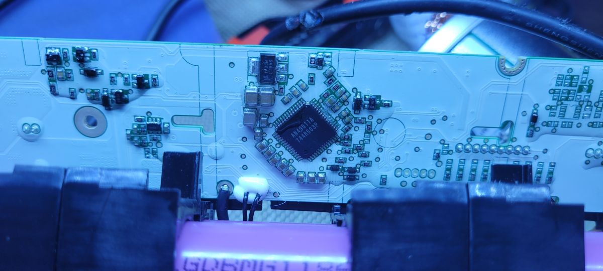

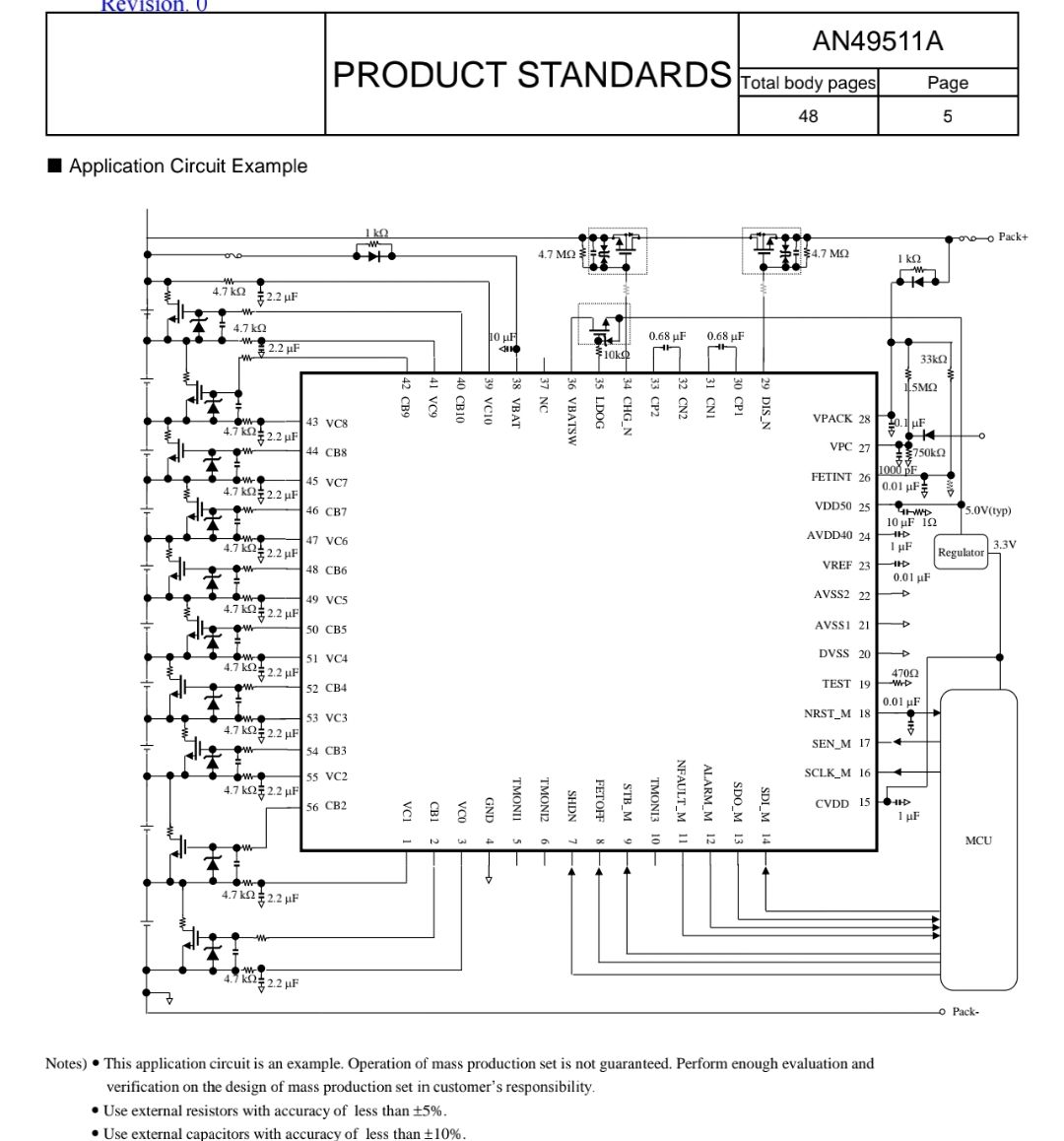

    Mam datacheet obu scalaków i tylko jeden ma pin reset. Drugi po drugiej stronie płytki to monitor baterii. Tak to siè przedstawia.
    Edit.
    Pytanie o reset nie aktualne. Na plytce jest przycisk który służy do resetu układu. Reset działa bo na czas wciśnięcia przycisku dioda gaśnie całkowicie. Ale nic to nie zmienia
    Erower BTwin - Pakiet z roweru elekytrycznego. Zablokowany bms. Czy da się odblo Erower BTwin - Pakiet z roweru elekytrycznego. Zablokowany bms. Czy da się odblo

    Na schemacie masz napis RESET z kreską u góry (daszkiem), co oznacza że aktywny stan tego wejścia jest niski, co oznacza że do zresetowania trzeba to wejście połączyć z masą i to robi przycisk na płytce.
