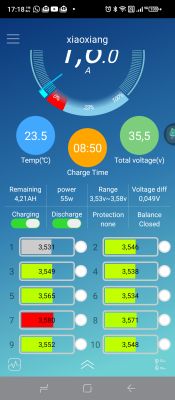

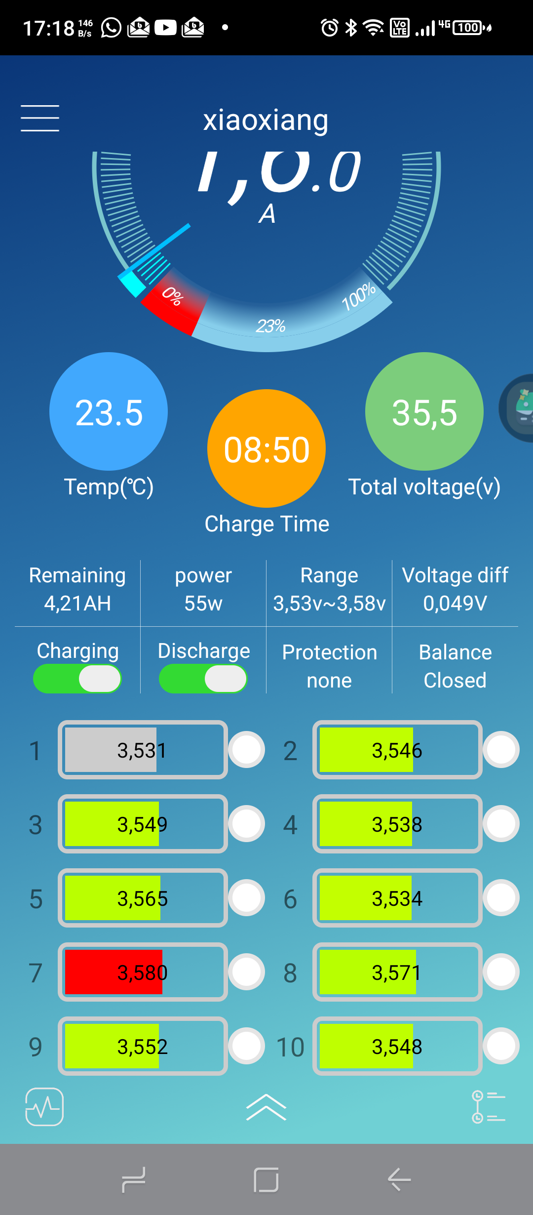

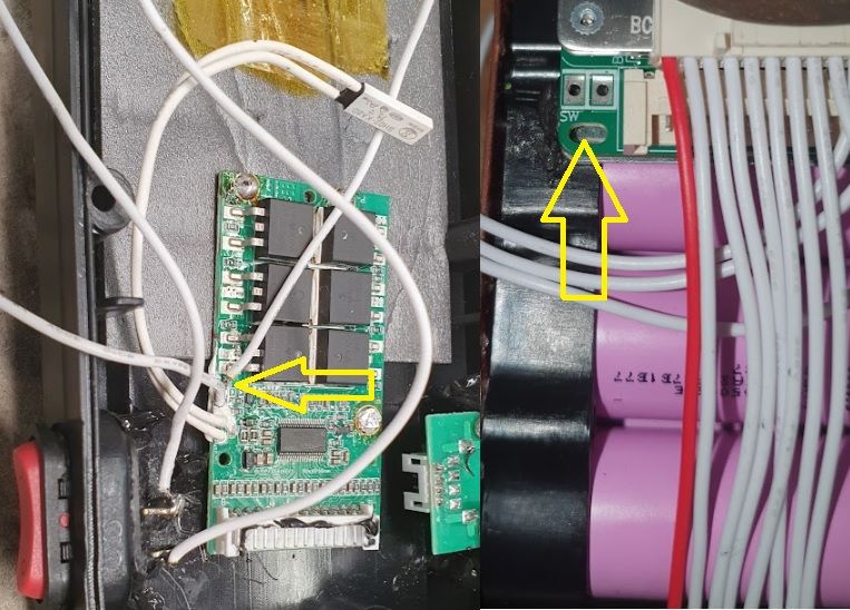

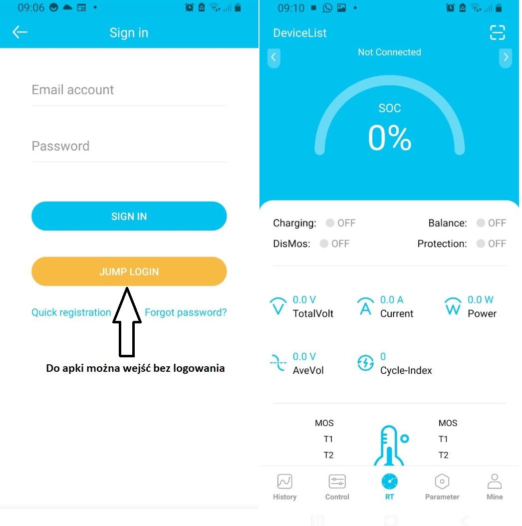

Jak odblokować BMS w baterii e-bike, gdy na wyjściu nie ma napięcia mimo że pakiet się ładuje?
Trzeba wejść do aplikacji smart BMS (XiaoXiang/JBD), ręcznie ustawić właściwą liczbę cel i włączyć opcję „Discharge switch” na „On” — to ona faktycznie załącza wyjście baterii [#21544833][#21546327] BMS nie wykrył sam liczby cel; wcześniej pokazywał 14. cel z 0 V, bo konfiguracja była błędna, więc pakiet był blokowany [#21544713][#21544833] Samo podłączenie ładowarki nie odblokowało układu [#21546327] Suwaki „Charging”, „DisMos”, „Balance” i „Protection” w apce są głównie do podglądu stanu, a nie jako główny wyłącznik baterii [#21546409]
✨ Problem dotyczy braku napięcia na wyjściu baterii rowerowej EBIKECFG02 z silnikiem Tongsheng, prawdopodobnie spowodowanego zablokowaniem pakietu przez BMS. Pomimo obecności napięcia 50 V na gnieździe ładowania i możliwości ładowania, BMS nie odblokowuje się po podłączeniu ładowarki. Wymieniono kilka ogniw, jednak problem z odcięciem BMS przy obciążeniu 3 A pozostał. Zastosowany układ scalony BMS to SH367108X. Dyskutowano o możliwości wymiany BMS na nowoczesny Smart BMS z komunikacją Bluetooth i aplikacją mobilną (np. z oferty AliExpress), który umożliwia monitorowanie stanu baterii i ustawianie parametrów pracy, w tym balansowania ogniw. Omówiono szczegóły działania balansowania pasywnego (rezystorowego) oraz parametry napięć odcięcia i prądów balansowania (typowo 20-55 mA). Poruszono kwestie konfiguracji BMS, w tym ustawienia liczby ogniw (np. 13 lub 14) i funkcji wyłącznika (SW). W trakcie wymiany BMS pojawiły się problemy mechaniczne z dopasowaniem nowego modułu do obudowy baterii. Wskazano na konieczność odpowiedniego lutowania wiązek balancerów i zabezpieczenia termistorem ogniw i radiatora. Dyskusja zawierała także uwagi dotyczące aplikacji mobilnych do sterowania BMS, ich instalacji i potencjalnych zagrożeń związanych z SMS-ami premium. W podsumowaniu autorzy rekomendują zakup Smart BMS o prądzie nominalnym 20-40 A, odpowiednim do mocy silnika Tongsheng (do 500 W nominalnie, 750 W w piku), oraz zwracają uwagę na konieczność monitorowania stanu ogniw i ich pojemności, aby zapewnić prawidłową pracę baterii i BMS.
