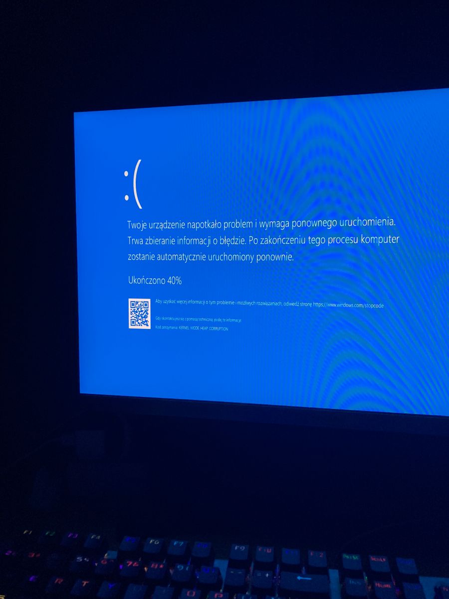

    Witam. Od pewnego czasu grając w jedną grę wyrzucało mi blue screeny. Dodam, że tylko grając w tą grę. Traktowałem to normalnie bo wiedziałem, że dyski mam już do wymiany i to chyba wina tego. Zawsze komputer się restartował i wszystko znów działało. Jednak wczorajszej nocy znów dostałem blue screena po którym komputer już nie wstał. Komputer się uruchamia wszystko świeci na płycie głównej, wentylatory chodzą ale jednak nie mam żadnego obrazu. Nie wczytuje się windows ani nie widzę nawet loga marki płyty głównej więc nie mogę wejść do biosu. Po prostu nie dzieje się nic tylko sam czarny ekran. Dysk sprawdziłem w innym komputerze działa. Jaki może być powód takiej awarii? Gdyby dysk padł to mógłbym widzieć dalej logo biosu a nie widzę nic.
    Sprawdzałem ledy na płycie głównej i na początku świeciło się VGA ale później znikło wiec chyba karta graficzna się nie spaliła. Komputer jest jeszcze do odratowania?

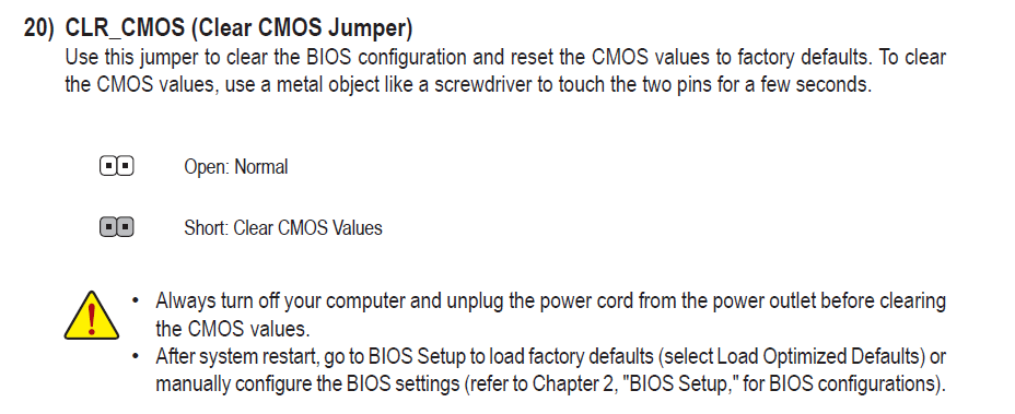

    Ustawienia BIOS były czyszczone w jaki sposób? Prawidłowa metoda to odłączenie komputera od sieci zasilającej (odłączenie przewodu od zasilacza lub wyłączenie przełącznika na tylnej ścianie zasilacza), pstryknięcie włącznika, żeby rozładować kondensatory w zasilaczu, wtedy należy użyć zworki na płycie głównej odpowiedzialnej za czyszczenie konfiguracji i wtedy spróbować włączyć ponownie sprzęt.

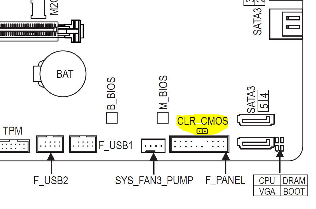

  • #17 20094687
    gohabal
    Poziom 6  
    Posty: 14
    Ram tak testowalem nic nie dało. RX caly czas wyjety dzialam bez niego. Co do cmosa to wyjąłem tylko baterie bo nie potrafie na tej plycie zlokalizowac miejsca do zrobienia zworki.
    Edit: Juz znalezlem

  • #20 20094712
    dt1
    Admin grupy komputery
    Posty: 47956
    Pomógł: 7261
    Ocena: 8186
    Po wyczyszczeniu CMOS pozwól mu się odpalić i wyłączyć kilka razy, to prawidłowy objaw. Nie próbuj go wyłączać w trakcie tego startu. Daj mu minutę czy nawet dwie.
