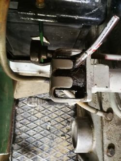

    Witam wszystkich. Posiadam Ursus C330 i problem jest z opadającym podnośnikiem. Dźwiga normalnie i opuszcza. Tylko że opada. Gdzie szukać przyczyny?

    Uszczelnienie tłoka siłownika.

    A co trzeba wymienić żeby nie ciekło z tego Opadający podnośnik w Ursus C330: przyczyny i rozwiązania

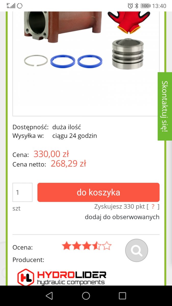

    A czy ktoś zastosował już ten zestaw tłoka i cylindra zmodernizowany. Bo u mnie są cztery pierścienie. A może pierścienie wymienić tylko? Chodzi cały czas o c 330

    Wymiana samych pierścieni nic nie da. Wymienia się cały zestaw tłok + tuleja. Tylko kupuj uszczelniacze te niebieskie. Są dwa rodzaje tłoków na pierścienie i uszczelniacze.
    Wpierw musisz znaleźć przyczynę:
    Co puszcza olej, rozdzielacz czy siłownik? Sprawdzić zawór bezpieczeństwa.
    Musisz wyjąc wszystkie flaki podnośnika bez pompy. Wsadzić do wody i podać powietrze sprężarką. Będziesz widział momentalnie gdzie leży przyczyna.

    A co myślicie o tym zestawie?

    Doczytałeś uważnie ofertę? - "Pierścienie gumowe w zależności od dostawy mogą wystąpić w różnych kolorach"
    Kup zestaw podnośnika w zwykłym sklepie z artykułami do ciągników. Sprawdź pasowanie tłoka do tulei i pierścień. Dokup uszczelniacze " niebieskie" i składaj.
