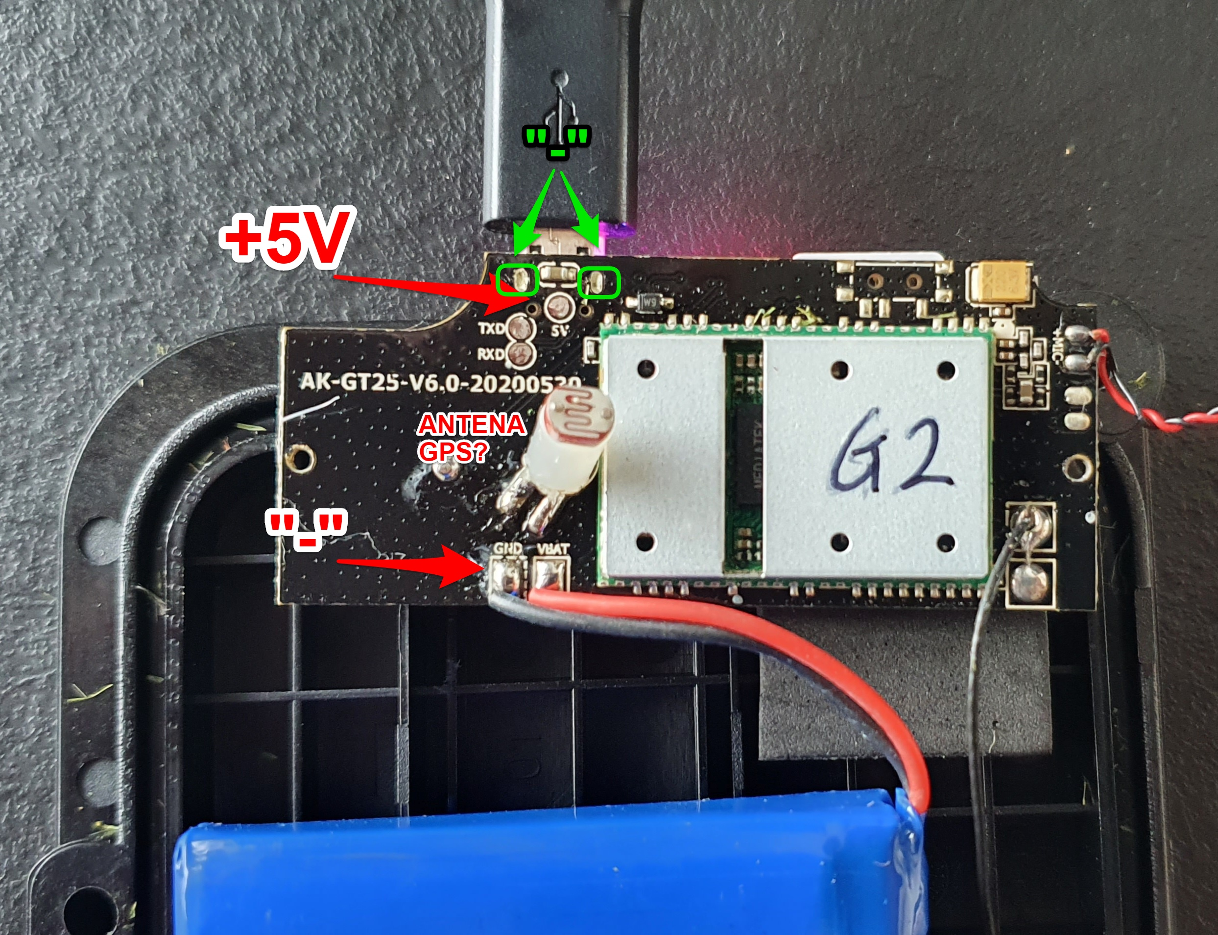

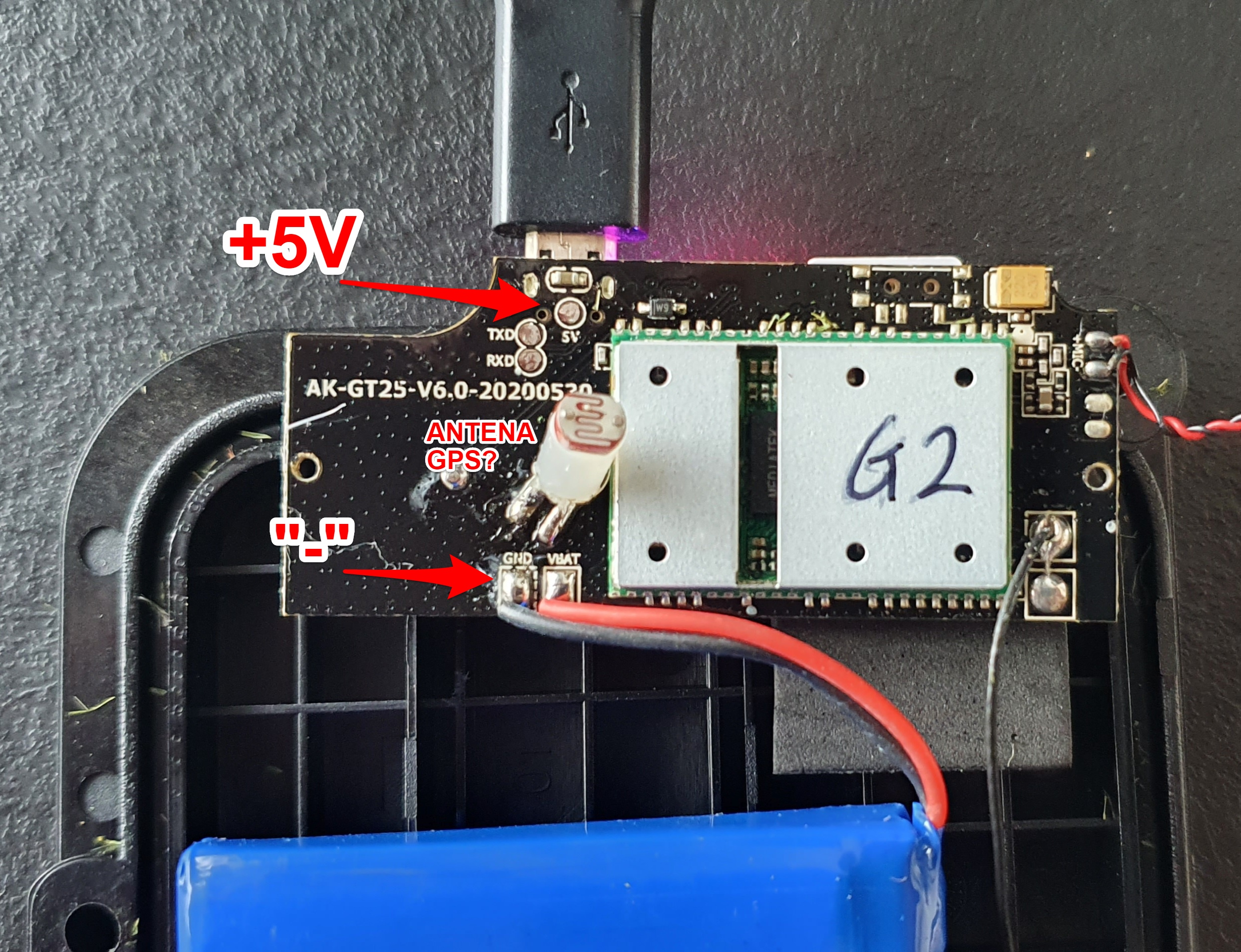

    Chce podpiąć bebechy z trackera SinoTrack ST-905 do kosiarki automatycznej Landroid. Niestety miejsce na dedykowany moduł jest za małe i nie schowam tam tracera ST-905 postanowiłem go rozbebeszyć i w środku umieścić elektronikę bez obudowy. Napięcie 5V mam z wtyczki Landroida, pozostaje mi podpiąć napięcie do trackera. Niestety przez wtyczkę MicroUSB nie zrobię tego bo wtedy elektronika już mi się nie mieści. Postanowiłem wpiąć się na płytkę bezpośrednio przylutowując kabelki. +5V podepnę do pinu 5V na płytce a "-" mogę podpiąć przy baterii? Co sądzicie?
    Czy to co opisałem na zdjęciu to jest antena modułu GPS?

    Ten element powyżej złącza baterii to fotorezystor, reaguje na padające na niego światło. "-" możesz wykorzystać z padów USB, np tam gdzie łączą się z obudową.

    Na zdjęciu zaznaczyłem na zielono. Chodzi o te styki - zaznaczone na zielono na zdjęciu?

    Tak, te "zielone" to mocowanie gniazda, by nie zostało wyrwane z laminatu.
