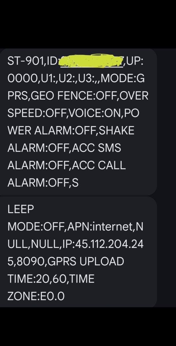

    Witam. Od 2–3 dni mam problem z SinoTrack ST-901 — jest w trybie OFFLINE. Wcześniej, od wiosny i pierwszej instalacji, wszystko śmigało. Próbowałem zmieniać IP na inne — nic nie daje, robiłem restart i przywracanie ust. fabrycznych — nadal nie łączy. Kasa na karcie doładowana, odpowiada na komunikaty Set Ok, oprócz komunikatu 8030000 — internet, bo karta w Play. Ktoś ma jakieś pomysły, jak go ożywić?

    Odezwij się na PW. Dam Ci IP i port to sprawdzimy czy tracker nadaje. APN wg screenshoota masz na Orange.

    >>21687164 Dziękuję, kolego, za zainteresowanie. Dziś od nowa wszystko przerobiłem. Wedle Twoich wskazówek z innych postów. Zmieniłem IP na standard VIP ST, czyli z końcówką 242, jak pamiętam, i połączyło i działa obecnie ;) Dlaczego wcześniej nie działało, nie wiem. Ważne, że jest OK. Dzięki za chęć pomocy. Pozdrawiam

    Masz (chyba) źle ustawiony APN. Nie powinno być tam wartości NULL. Wyślij sms o treści "8030000 internet", jeśli Twój operator nie ma loginu i hasła. Tu masz mój konfigurator z przykładowym APN, pod Sinotrack (H02)
