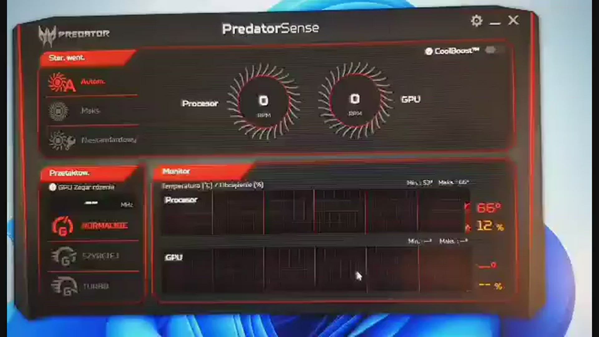

    Witam mam taki problem po wymianie pasty i oczyszczeniu wentylatorów, i podłączeniu wszystkiego z powrotem tak jak odłączyłem wentylatory straciły komunikację z PredatorSense działają jak chcą na niskich obrotach, co mogło się stać co poszło nie tak że oba padły, odpinanie i podłączanie wykonałem bardzo delikatnie bez żadnych szarpnięć i uszkodzeń w załączniku przesyłam filmik jak to teraz działa. Dodam że wszystkie sterowniki zainstalowane i brak jakichkolwiek błędów.
    co może być przyczyną?.

    Co pokazuje programik predator Sense

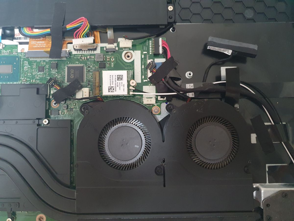

    Myślę że nie w oprogramowaniu jest problem bo wentylatory powinny się kręcić nawet pod samym biosem, wspomnę że wcześniej przy uruchomieniu lapka wentylatory startowały na max a potem spadały obroty, dzisiaj zauważyłem a raczej usłyszałem że w okolicy procka słychać jakieś piski i tak jak by się coś gotowało skwierczalo, moje następne spostrzeżenie to takie że zainstalowałem program do temperatury procka i procka grafiki tam się wszystko wyświetla Oki.
    Acer PREDATOR Helios 300 - PH317-51 wentylatory przestały działać
    na których pinach mam zmierzyć te wartości V

    Jak na załączonym obrazku moje kolory się trosze różnią, a nie chciał bym spalić płyty podczas mierzenia więc który kabelek od czego żółty i czarny +/- a moze czerwony + , reszta?

    Okej Kolego Lisek masz rację może nie jestem jakimś wybitnym fachowcem ale po zmierzeniu obu wyjść na płycie głównej na wyjściu czarnym i czerwonym mamy około 5,18 V.
    Przy czym zwarcie na jednym wentylatorze mamy 164
    a na drugim mamy 357 na wejściach czerwonym i czarnym,
    podłączałem oba wentylatory do zasilania 5 volt i niestety ani jeden ani drugi nie ruszył, jaka może być diagnoza ?.

    >>> Z uwagi że zakupiłem nowy wentylator na próbę żeby sprawdzić czy w ogóle ruszy po zmierzeniu jego oporności wyszło 1625 <<<
    jest wolniejszy bo prędkość jego obrotów na max to tylko 3700 rpm a oryginały latały po 5000 rpm.
    Problem rozwiązany - uszkodzone oba wentylatory podczas czyszczenia i wymianie pasty.
