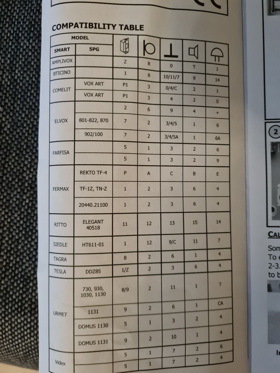

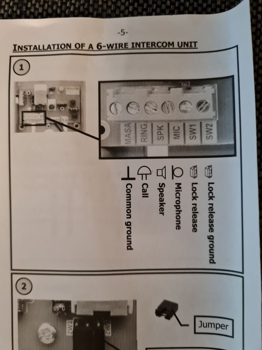

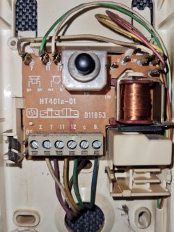

    Prosze o pomoc w podlaczeniu nowego domofonu.
    Stary to Siedle ht 401a-01 a Nowy to Cyfral Smart 5PG.

    Przekładasz przewody według schematu:
    I --> SW1
    7 --> RING
    11--> SPK
    12-->MIC
    c --> SW2
    9 --> MASA
    Zwory:
    ZW1, ZW2 i ZW3 - wyjęte
    RING - 1-2

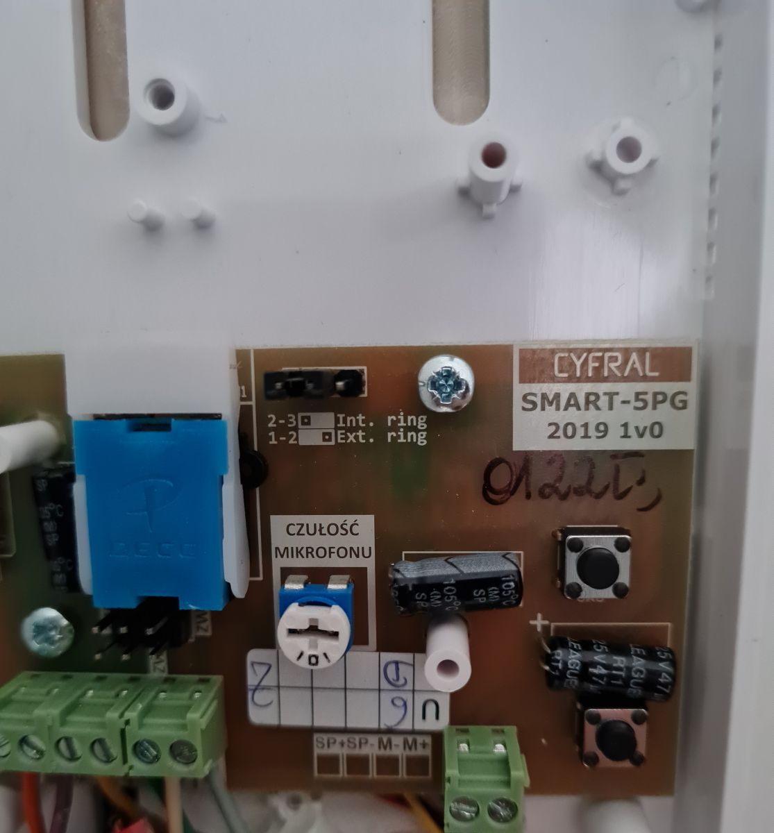

    Podlaczone i dziala. Ale domofon cicho dzwoni. Cos zle podlaczone hmm..?
    Dodam ze ZW1,ZW2 i ZW3 wyjete a z RING nic nie robilem.

  • #6 20102223
    marcinlasek1985
    Poziom 4  
    Posty: 17
    Ircys napisał:
    Dlaczego ?
    To jak ten zworek ustawic ?
  • #7 20102345
    Ircys
    Specjalista Domofony
    Posty: 6969
    Pomógł: 1342
    Ocena: 2085
    a jak masz teraz ustawioną?
  • #8 20102711
    marcinlasek1985
    Poziom 4  
    Posty: 17
    Tak...
    Podłączenie domofonu Cyfral Smart 5PG - wymiana z Siedle ht 401a-01
  • #9 20102967
    Ircys
    Posty: 6969
    Pomógł: 1342
    Ocena: 2085
    Tak...
    Przestaw zworkę na prawo
  • #10 20103311
    marcinlasek1985
    Poziom 4  
    Posty: 17
    Dziekuje slicznie. Dziala jak nalezy .

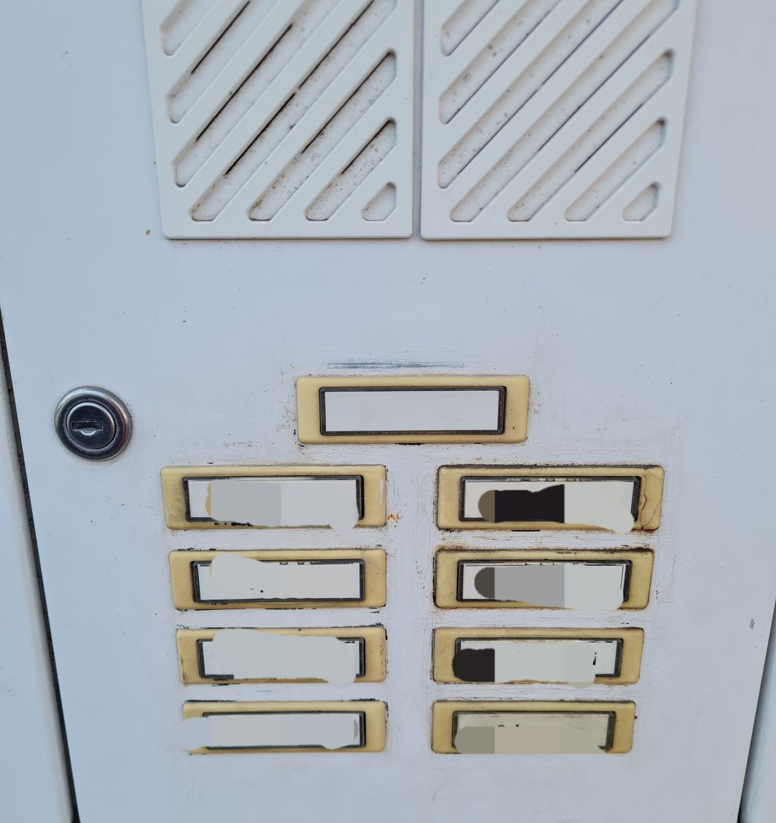

    Może daj zdjęcie kasety przy drzwiach wejściowych, z której się do Ciebie dzwoni.
  • #20 20119871
    marcinlasek1985
    Poziom 4  
    Posty: 17

  • #22 20120141
    marcinlasek1985
    Poziom 4  
    Posty: 17
    Wymieniony na nowy poniewaz stary sie popsul. Dzwoniac do mnie dzwoni u sasiada. Wczesniej dzialal dobrze.
