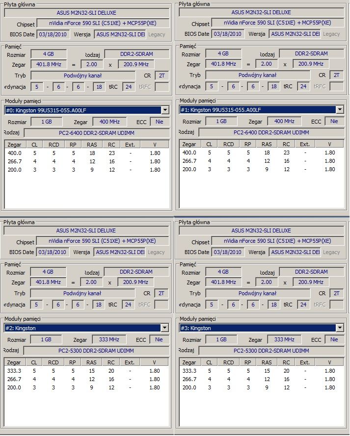

    Posiadam płytę Asus M2N32-SLI Deluxe z biosem 5002, procesorem AMD Athlon II X4 640, pamięć RAM Kingston KHX6400D2K2/2G (2 komplety po 2x1GB), system Win 7 Ultimate 64-bit
    Pytanie:

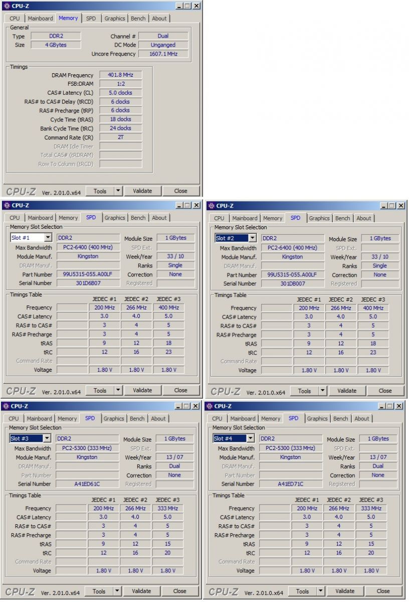

    1)Dlaczego program HWiNFo64 v7.26-4800 i CPU-Z widzi pierwszy zestaw jako PC2-6400 a drugi jako PC2-5300 a w dodatku CPU-Z pokazuje jeszcze że pierwszy zestaw pracuje jako Single a drugi jako Dual
    Asus M2N32-SLI Deluxe: różnice w odczytach RAM (PC2-6400/PC2-5300) i problem z 4x2GB KVR800D6/2G Asus M2N32-SLI Deluxe: różnice w odczytach RAM (PC2-6400/PC2-5300) i problem z 4x2GB KVR800D6/2G
    2)Wymieniłem te pamięci na 4x2GB Kingston KVR800DN6/2G i komp nie chciał się (dane z bioru się nie pokazały przy starcie) uruchomił się tylko przy 2szt a płyta główna obsługuje max 8GB
    W obydwu przypadkach zegar ustawiłem z auto na 800MHz i napięcie też w KHX6400D2K2/2G na 2V chociaż żaden z programów nie pokazywał że jest 2V ale że jest 1,8V
    Czy coś jest źle ustawione czy te pamięci nie pracują prawidłowo z tą płytą, jeżeli tak to jakie 4szt powinny być żeby uzyskać 8GB w dokumentacji nic nie ma bo niebyła już aktualizowana a w biosie mogę nawet wybrać częstotliwość 1066MHz o której nigdzie nie ma ani słowa.

    Wychodzi na to, ze to inne kosci, dane pobierane sa z SPD, skoro sie roznia to sa to inne kosci, a Ranks dual i single nie oznacza pracy w dualu albo single.
    Programy nigdy nie pokazuja dokladnego napiecia.
    To normalne, ze nie wszystkie kosci beda dzialac z dana plyta, w szczegolnosci ze starymi plytami. Skoro sie nie uruchamia to musisz poszukac innych kosci i bios niczego tutaj nie zmieni.

    Problem rozwiązany - styki
