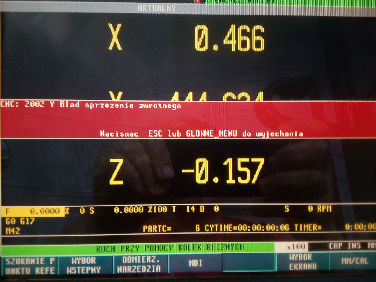

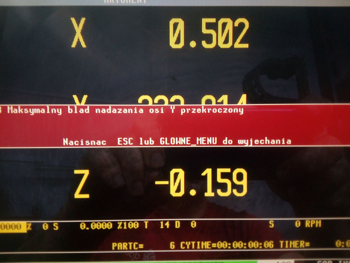

    Witam wszystkich. Mam frezarkę Deckel FP42NC oprogramowanie Fagor 8055/A-M. Nie chce mi załączyć hydrauliki. Najpierw samoczynnie odjechała w Y do zderzaka po tym wystąpiły błędy jak na obrazkach. Odczyściłem liniał - powierzchownie nie rozbierałem go. W zeszłym tygodniu też jej się zdarzyło odjechanie do początku Y ale jej przeszło- stwierdziłem że za gorąco było 30C. A teraz nie wiem. Frezarka DECKEL FP42NC z Fagor 8055/A-M: Błędy przy załączaniu hydrauliki Frezarka DECKEL FP42NC z Fagor 8055/A-M: Błędy przy załączaniu hydrauliki Frezarka DECKEL FP42NC z Fagor 8055/A-M: Błędy przy załączaniu hydrauliki

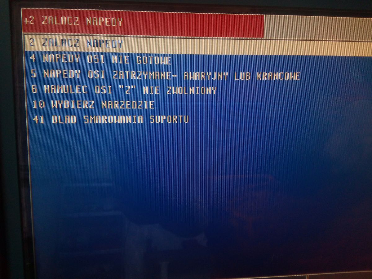

    Czy po wciśnięciu przycisku uruchomienia hydrauliki maszyna wykonuje test stop dla hamulców? Bo wyrzuca od osi Z, że hamulec się nie zluzował, ale jeśli nie przejdzie test stopu to hydraulika nie odpali. Tak samo Y może być poza krańcówką software, wtedy hydraulika też nie powinna dać się odpalić

    W ogóle nie reaguje na włącznik start. Normalnie załączał test i jak był przekroczony zakres wywalało wyjechanie a teraz to jakby jakiś bezpiecznik wywaliło nic nie załącza w szafie.

    Zaczęło się od liniału Y jechał do zderzaka. Dało się ręcznie odjechać ale ciężko to szło. Na koniec wywaliło zasilanie hydrauliki. Problem stanowi liniał albo coś w niego wpadło albo padł nie wiem. Zwróciłem się do DMG o schemat instalacji elektrycznej może podeślą czekają na zgodę od producenta. Czyw pompie hydr. jest jakieś zabezpieczenie? Frezarka DECKEL FP42NC z Fagor 8055/A-M: Błędy przy załączaniu hydrauliki

    Czysto teoretycznie jeśli liniał byłby problemem to powinna wyskoczyć informacja, że jest coś nie tak z przetwornikiem, bądź nie miałby odczytu.

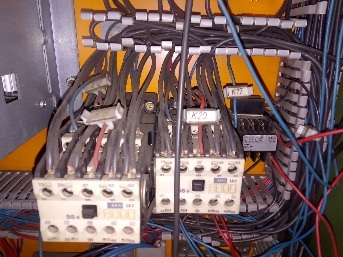

    Kolega był na diagnostyce i stwierdził że nie załącza tych styczników. Hydraulika i reszta jest ok.
  • #9 20508058
    Mobbik
    Posty: 18
    Ocena: 3
    Kolega przyjechał przewertował schemat. Naprawa trwała 15 min jakieś zabezpieczenie wywaliło ale nie wiem co bo akurat poleciałem do sklepu po bułki. 500 zł wyniosło po znajomości.
