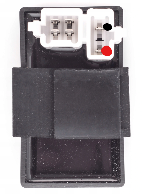

    Stary moduł zapłonowy podaje słabą iskrę przez co postanowiłem zakupić nowy moduł. Po podpięciu nowego strzelił bezpiecznik okazuje się ze na prawej kostce po podpięciu +12v (czerwony) w górnym pinie (czarny) po przytknięciu próbnikiem tam też występowały +12v gdy odpiąłęm kabel (czarno biały) od tego pinu zostawiłem +12v nie wystrzeliło bezpiecznika ale za to nie ma prądu w lewej kostce na żadnym pinie oczywiście przy kręceniu rozrusznikiem. Czy jest opcja ze nowy moduł przyszedł uszkodzony czy jest coś nie tak z instalacją? Dodam że zakupiony moduł miał byc "odblokowany" może one mają jakieś inne pinouty?

    Czarny z czerwonym odwrotnie. Zdarzały sie takie moduły czort wie czy odblokowane czy nie ale zdarzały. Podłącz odwrotnie i może jest.szansa że modułu nie uwaliło. Na czerwony bodaj idzie zasilanie z cewek od magneta ok. 50V tylko zmiennego.
    Czarno biały to gaszący zwiera do masy.przez stacyjkę. Pewnie dlatego bezpiecznik spaliło. Odnosnie slabej iskry.to raczej nie moduł sprawdź na czerwony jakie napięcie dochodzi. miernik na AC200V i między czerwonym a masą powinno być.podczas kręcenia rozrusznikiem minimum 40V zmiennego. Jal będzie mniej to nie zapali. Winne cewki pod kołem magneta. Jeszcze sprawdź impulsator czy jest właściwa odległość od magneta powinno być od cypelka na kole 0.2mm.

    Po podpięciu odwrotnie kabli nadal nic to nie daje, obstawiam że ten nowy jest uszkodzony co do napięcia faktycznie napięcia wynoszą 26.5v A podczas kręcenia spada do 15v czyli cewki do wymiany. Impulsator nie ma żadnej regulacji więc chyba nie ma opcji że jest jakoś za daleko od magneta

    Zmierz oporność cewek przy magnecie. Na tym przewodzie co mierzysz napięcie. W 8 cewkowym iskrowniku powinna wynosić 480kΩ, jak będzie 240kΩ cewki uszkodzone w 6 nie wiem doczytaj w necie. Tak się dzieje ze na pusto 28V pod obciążeniem czyli podpieciem do modułu 15V. Jak nie będzie na czerwonym min. 40V nie odpali. Cewka wysokonapięciowa ta od swiecy powinna pokazać zwarcie czyli przejście. Iskra pewnie jest ale słaba. Ją na razie zostaw w spokoju. Można też na moduł podać zmienne napiecie np. Z autotransformatora 50V albo zwykłego trafa byle zmienne. Jak zapali to cewki przy magnecie kaput.

    Wybaczcie za brak odzewu ale nie miałem czasu usiąść i pogrzebać przy nim. Zamówiłem w między czasie nowy impulsator posprawdzałem instalacje i iskra wróciła do żywych żadnego odzewu nawet po psiknięciu samostartu. Nie miałem już pomysłu co zrobić więc spróbowałem pokombinować ze starą świecą żeby nowej nie męczyć, polałem ją benzyną i z tego co mi się wydaje powinna podpalic tą benzyne na świecy ale tak się nie działo, podgrzałem starą świece wkręciłem i na chwile się odezwał ale od razu zgasł włożyłem nową świece i odpalił bez problemu (Kilka razy go odpalałem i bez problemu) następnego dnia z rana tak samo odpalił od razu bez ssania wróciłem do niego wieczorem i to samo odpalił pochodził chwile zgasiłem go i nawet się nie odzywa tylko kręci. Z tego co zauwazyłem moduł się grzeje i napięcie na cewke wychodzi 2-4v w żółto-czarnym kabelku.
    @carrot Moduł nowy to jest dc-cdi tak jak i stary, na tym nowym module dalej nic nie moge zrobic jedynie na mierniku wskazuje mi że na zółto-czarnym kabelku znikome wartości 0.05v podczas kręcenia
