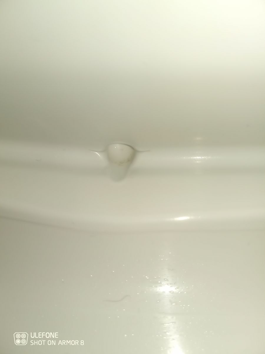

    Na dolnych drzwiach od zamrażarki skrapla mi się woda i po czasie zaczyna spływać pod lodówkę. Myślałem, że to wina uszczelek, więc zamówiłem nowe uszczelki wymieniłem, ale woda dalej się skrapla. Szkoda mi zmieniać lodówki bo działa bez zarzutów. Poradźcie proszę co może być przyczyną?

    Czy pod pojemnnikami na warzywa w komorze chłodziarki też zbierają się skropliny?

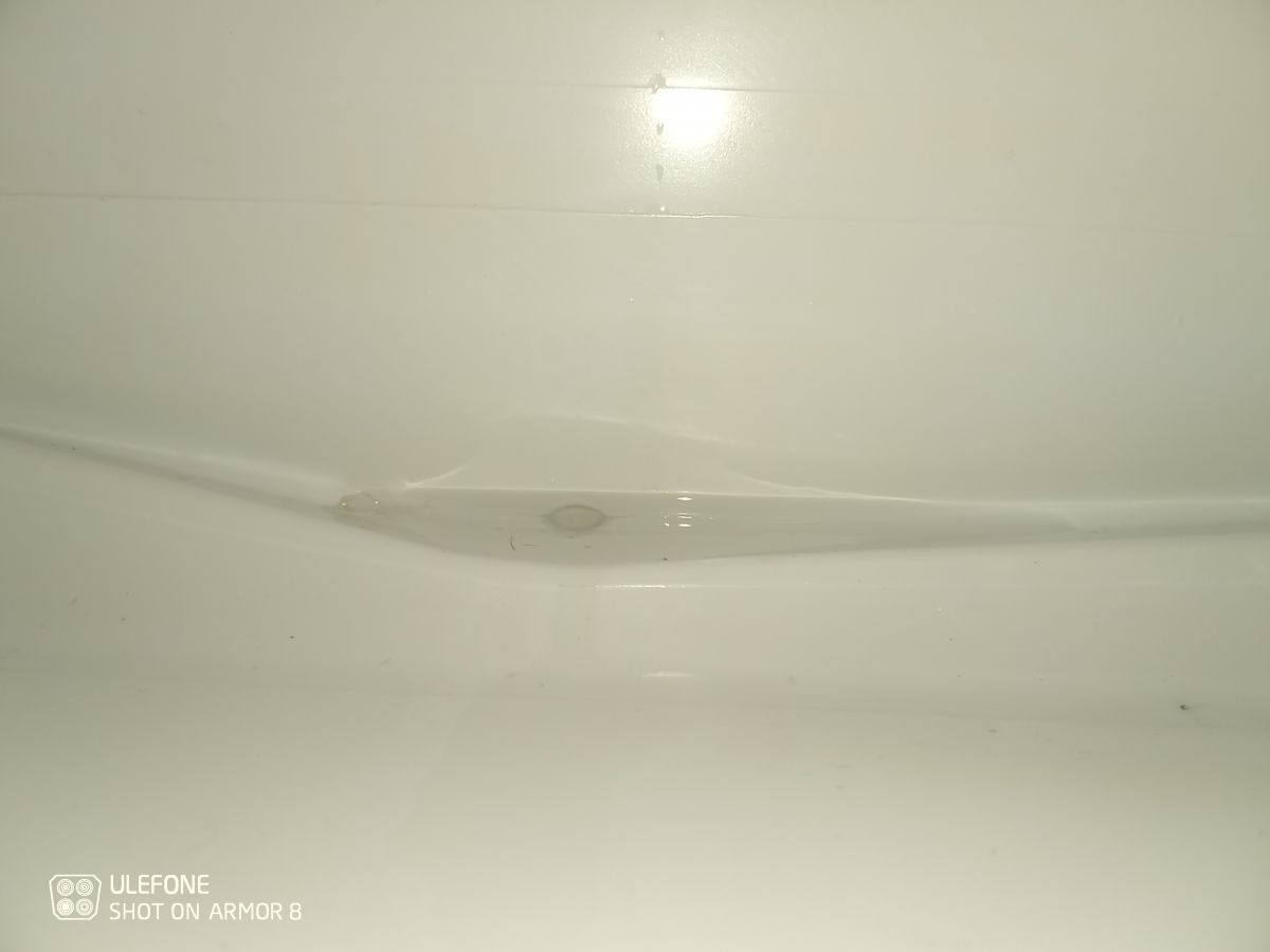

    Tak, ale tylko tam gdzie jest ten odpływ przy tylnej ściance. Właśnie zauważyłem, że jest chyba zapchany bo stoi woda na tej dziurce. Powiem więcej tam gdzie niby powinna być chyba dziurka do skroplin to jej nie ma. Nie wiem czy tak powinno być?

    W tej wersji odpływ skropiln jest tylko z górnej rynienki i pewnie nie jest w pełni drożny.
    Woda grawitacyjnie spływa pod pojemniki, następnie na front komory i pod urządzenie.

    Przecież nawet na zdjęciu widać, że leci z górnej rynienki do szuflady i wylewa się na zewnątrz. Mam tą lodówkę 11 lat i nigdy nie musiałem tego czyścić bo to tylko skraplająca się para wodna, co za syf w tej lodówce musi być. Oryginalnie jest tam taka plastikowa przetyczka, jak nie pomoże trzeba syf wydmuchać z drugiej strony.

    Problem banalny. Niedrożny odpływ na tylnej ściance lodówki. Wystarczy go czymś delikatnie udrożnić. Dwie minuty roboty.

    Faktycznie górna rynienka była zapchana przeczyściłem mam nadzieje, że pomoże.

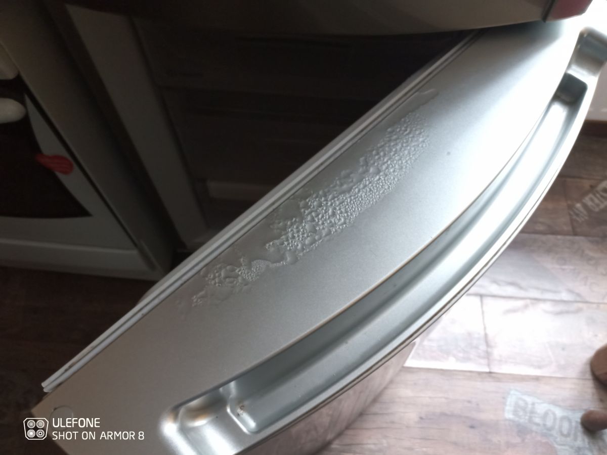

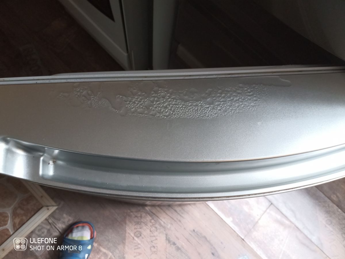

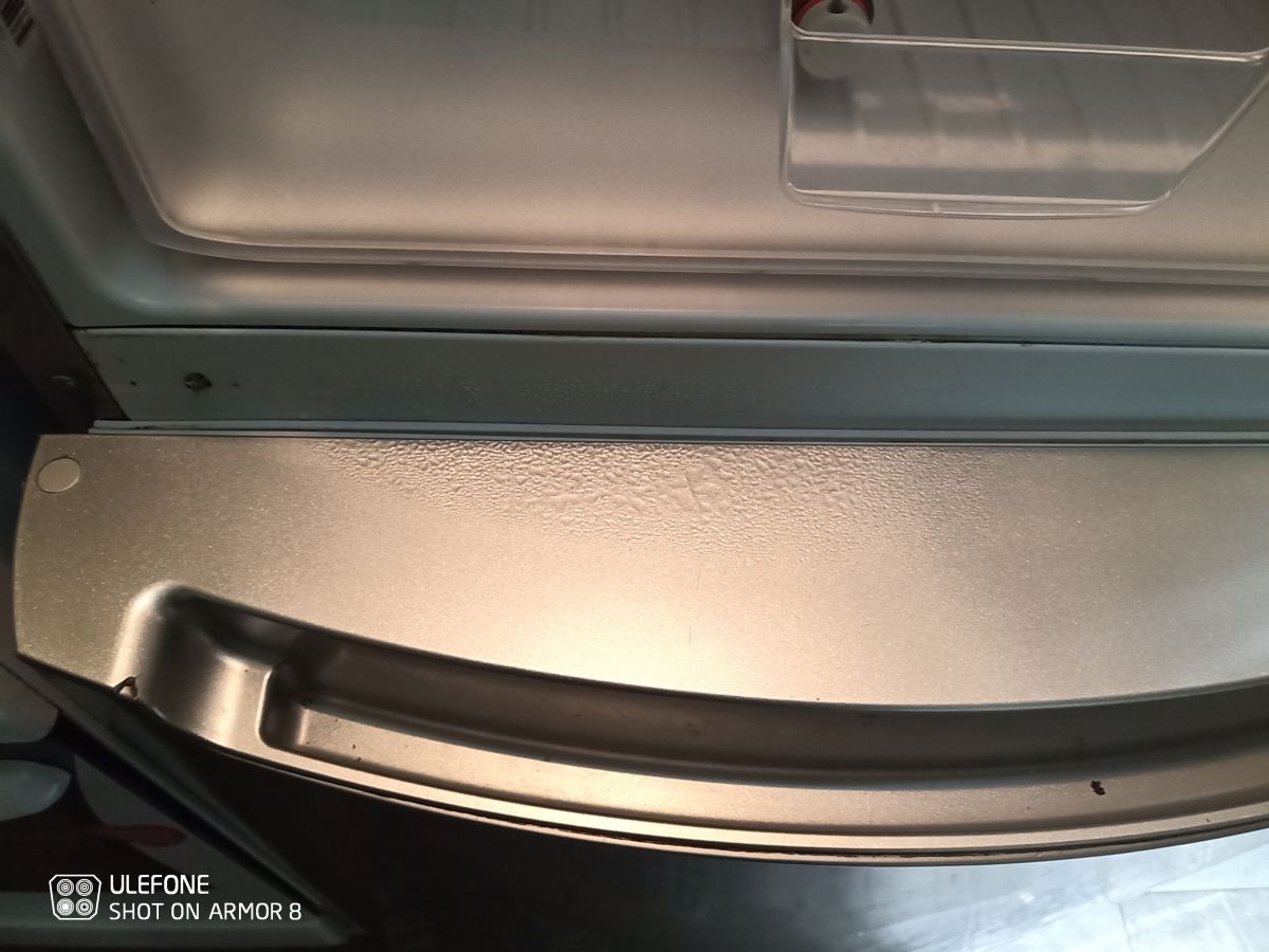

    Jednak nie pomogło udrożnienie rynienki. Woda nadal się skrapla na drzwiach wczoraj starłem drzwi dziś rano znów jest woda. Podejrzewam, że uszczelka od zamrażalki nie jest dostatecznie elastyczna i przepuszcza wydostające sie zimne powietrze z zamrażalki i do jest główna przyczyna. Bo lodówka w środku jest sucha, a drzwi lodówki od dołu są mokre.

    Masz pirometr aby wykonać pomiar temperatury obszaru na krórym występuje kondensacja pary wodnej?

    Spróbuj udrożnić jeszcze raz. Ja u siebie udrożniłem izolacją od kabla (przewodu) - wlazło jakieś pół metra i dopiero za drugim razem problem zniknął. Wszystko wykonywałem na wyłączonym urządzeniu z prądu.
