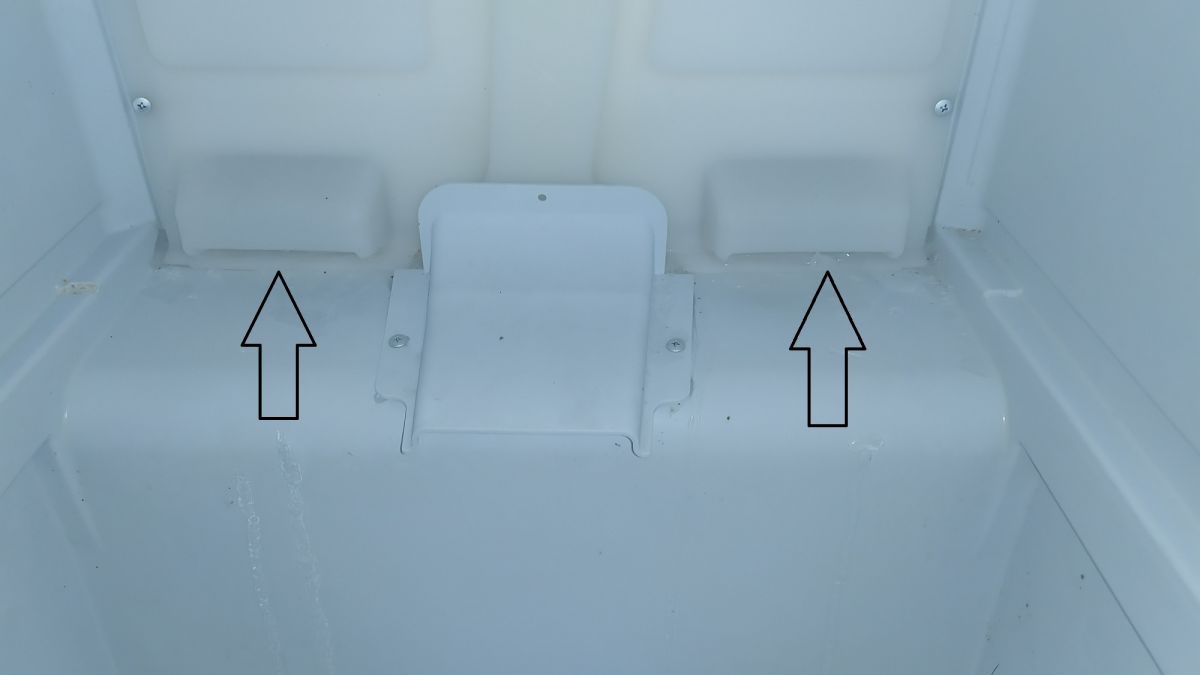

    Lodówka chłodzi i mrozi jak należy, ale z otworów widocznych na foto wypływa sporo wody.
    Do tego stopnia, że musiałem dosłownie odkuwać z lodu zawartość dolnej szuflady.
    Myślałem, że to incydent bo stało się to pierwszy raz ale widzę, że dziś znów mam zamrożone stróżki wody na ściankach.
    Co to może być ?

    Cześć. Zatkany odpływ skroplin. Wyłączyć z sieci. Odkręcić osłonę parownika zamrażarki, udrożnić odpływ skroplin. Jest pod parownikiem zalodzony.
