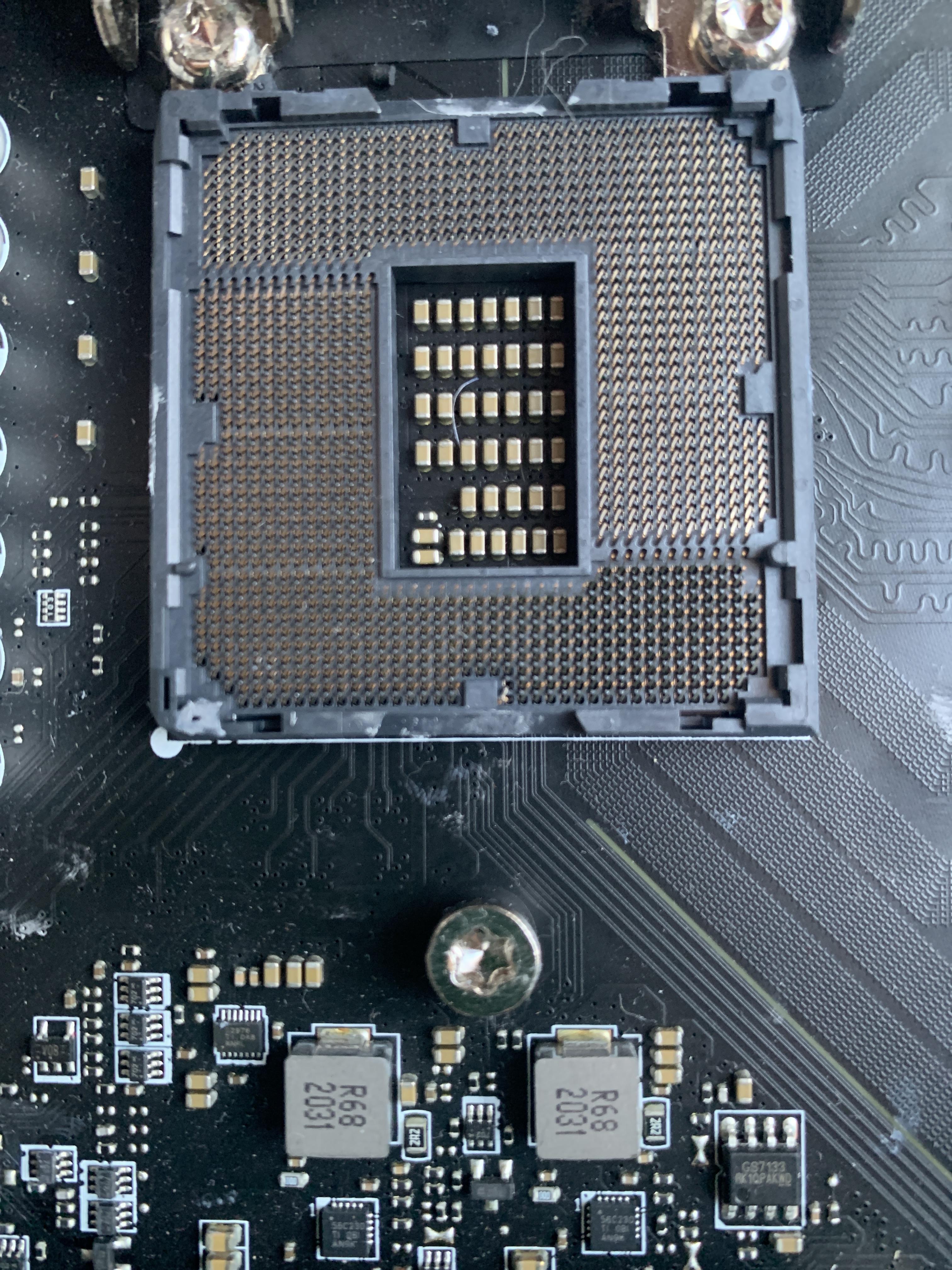

    Chce się zapytać czy jest możliwa naprawa powyginanych i złamanych pinów w sockecie. A jak tak to gdzie w trójmieście albo niedaleko można to naprawić.
    • Wyłamane piny w sockecie płyty głównej(msi MPG Z490 gaming plus) image.jpg (1.57 MB) Musisz być zalogowany, aby pobrać ten załącznik.

    Na aliexpress tanio. Ale szykuj sie na min 200zl za wymiane.

    Powyginane sam naprawisz (igła, lupa, dobre światło, sporo cierpliwości).
    Z wyłamanymi gorzej, natomiast niektóre są powielone i bez niektórych płyta potrafi działać. Tak więc warto wyprostować co się da i sprawdzić, czy ruszy.
