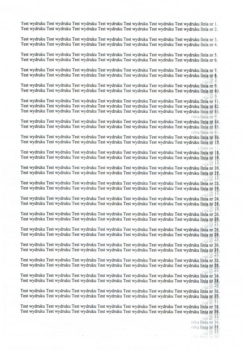

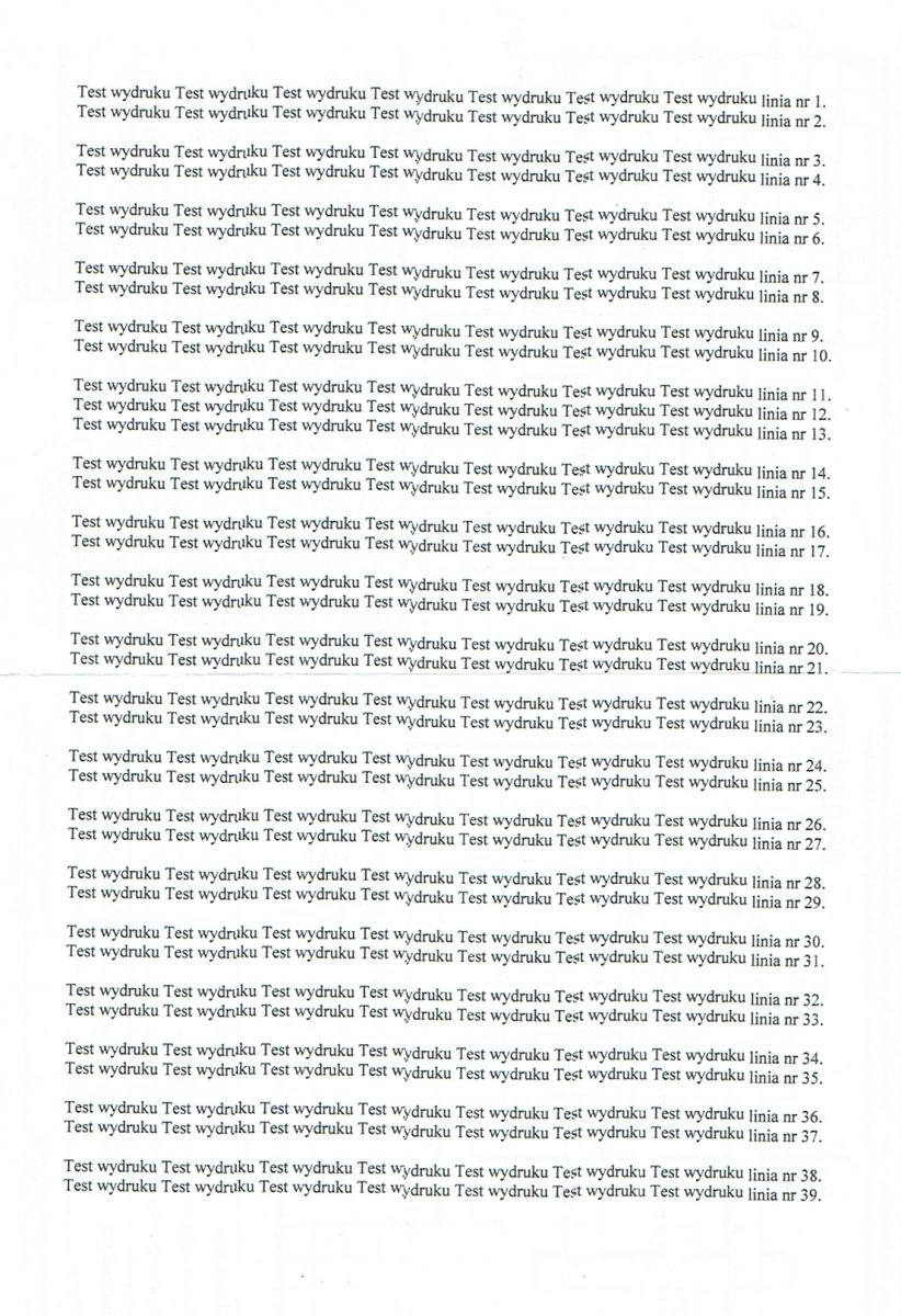

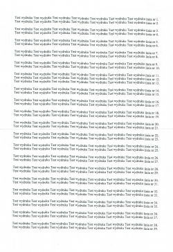

    Mam problem z drukarką atramentową Brother DCP-J4120DW. Od jakiegoś czasu przesuwa mi wydruk na stronie o kilka milimetrów niżej tworząc jakby 5 kolumn - tekst faluje - załączam zdjęcie. W przypadku wybrania w ustawieniach najlepszej jakości przesunięcie w pionie nie występuje, ale wtedy kilka centymetrów wydruku od prawego marginesu jest jakby przesuwane, kopiowane o kilka centymetrów niżej - załączam zdjęcie. Przy wydruku prostych grafik nie zauważyłem żadnego problemu.
    Zgodnie z opisami na forum zdemontowałem drukarkę, znalazłem po lewej stronie przy wałku urwany kawałek papieru wielkości około 3x3cm cały aż wilgotny od atramentu. Wyczyściłem patyczkiem i szmatką wszystkie widoczne elementy. Przy okazji wymyłem absorber tuszu.
    Robiłem oczywiście również wszystkie opcje dostępne w menu obsługa - poprawianie jakości druku, ustawienie w linii, skorygowanie podajnika papieru, czyszczenie głowic. Tusze są: kolory - oryginalne, czarny - zamiennik asarto. Wszystkie mają ok. 3/4 pojemności startowej. Asarto używałem już kilka razy. Nigdy nie było żadnych problemów.
    Niestety, to wszystko nic nie pomogło. Nadal występuje to przesunięcie na wydruku.

    Wyczyściłem enkodery. przesmarowałem delikatnie szyny od głowicy.
    Niestety problem pozostał. Przy druku w formacie poziomym na A4 wszystko jest ok. Przy wydruku w formacie pionowym na A4 nadal jest przesunięcie - tak jakby co drugi przebieg głowicy.

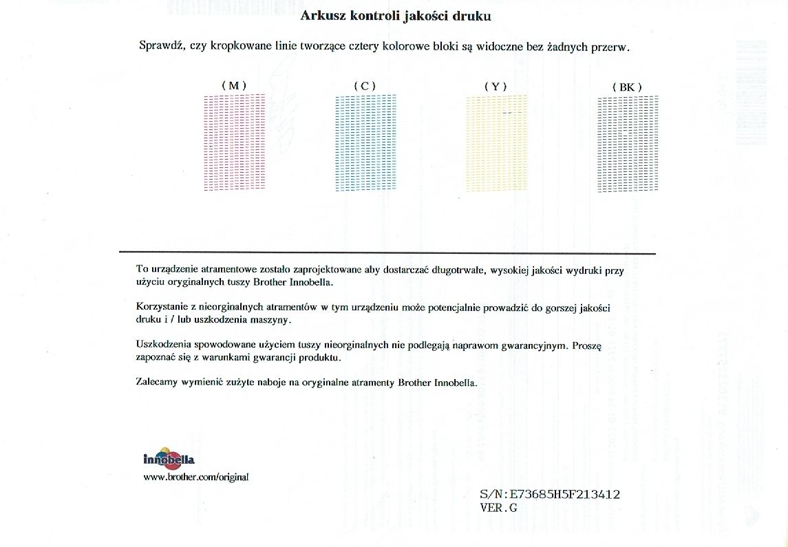

    Wykonałem kalibrację. Po pierwszej nie zauważyłem zmiany. Po drugiej nastąpiła poprawa.
    Na wydruku w opcji najlepszej jakości jest praktycznie idealnie i zniknęło brudzenie na końcu wydruku. Na normalnej i szybkiej jakości wydruku są jeszcze przesunięcia odpowiednio większe na na najsłabszej.
    Załączam arkusz kontroli jakości druku.

    Te modele tak mają, że na szybkim wydruku mogą przesuwać. Nie pisałem już na ten temat, ale cieszę się że sam to zauważyłeś. Dokładniejsze rzeczy trzeba drukować w opcji jakości "normalna" lub "bardzo dobra" i problem znika.

    Po kilku dniach używania potwierdzam wniosek.
    Przy wyborze najlepszej jakości drukowania wydruk bez zastrzeżeń, przy opcji normalnej lub szybkiej przesunięcia występują nadal.

    Miesza kolory
    Zrób czyszczenie i zobacz czy pomoże.
    Moze też być przytarta głowica.
