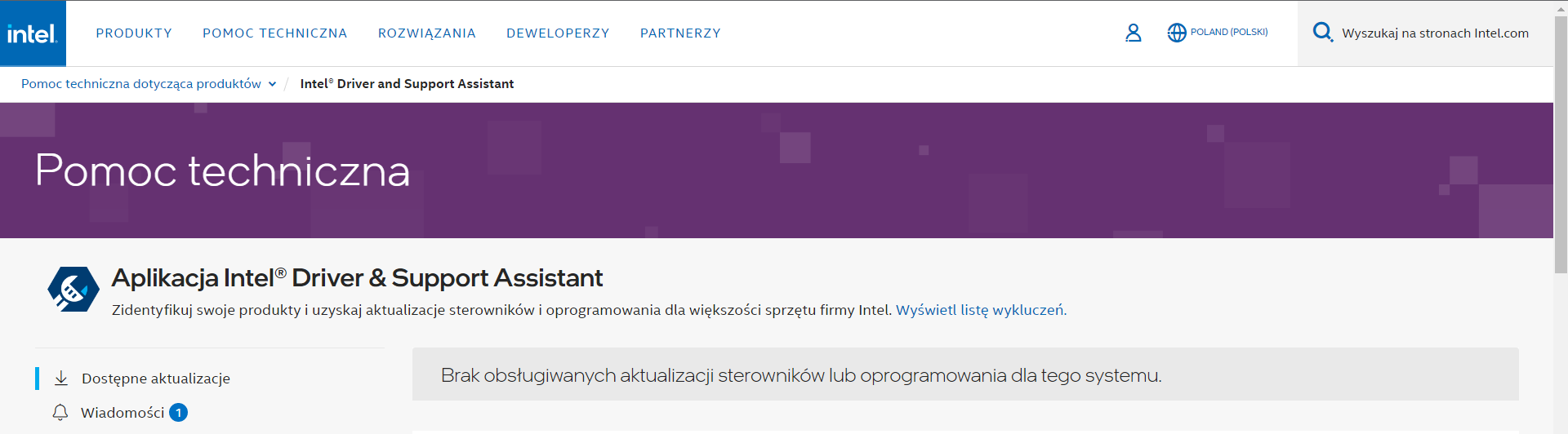

    Pobrałem Intel Driver & Support Assistant i nie ma żadnych aktualizacji sterowników do pobrania
    Błąd Shader Model 3.0 w FS19 na Intel Graphics 2000 - Win 7 czy Win XP

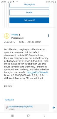

    Zaraz, zaraz. Intel HD 2000 nie jest wspierane w Windows 10.
    https://community.intel.com/t5/Graphics/Intel...s-Driver-2000-3000-for-Windows-10/td-p/343550
    Wszedłem w ten wątek i gość napisał tu że ten sterownik zainstalował i mu chodzi. Ale ten link już nie działa.

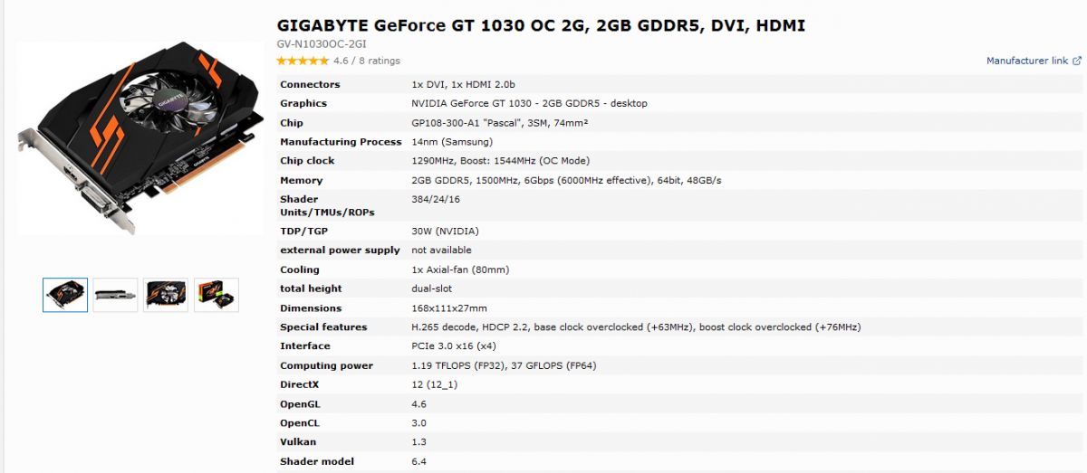

    GTX 1030 już w momencie premiery był słaby i dość drogi.
    natanlesiak napisał:
    jaki schader model ma ta karta graficzna i jakiej jest generacji:
  • #14 20110163
    natanlesiak
    Poziom 7  
    Posty: 30
    Pomógł: 3
    Ocena: 3
    Dzięki. Czyli fs 22 na tym pójdzie. A na jakiej stronie to jest? Opłaca się to kupować?

    Wszystko zależy od tego do czego ma służyć ta karta. Jeśli ktoś ma <600zł i chce nową kartę, a jednocześnie ma małe wymagania, to nie kupi nic lepszego. EDIT: w zasadzie kupi GT1030 taniej niż za 569zł: https://www.x-kom.pl/p/492956-karta-graficzna-nvidia-kfa2-geforce-gt-1030-2gb-gddr5.html
    Jednak Farming Simulator 22 niestety nie będzie w zasadzie działał na tej karcie w FullHD nawet na średnich detalach. Trzeba by zejść na niskie.

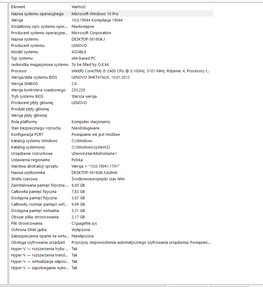

    Jak się sprawdza tą konfiguracje komputera?
  • #21 20119739
    natanlesiak
    Poziom 7  
    Posty: 30
    Pomógł: 3
    Ocena: 3
    A po co mi ten program
  • #22 20119745
    speedy9
    Pomocny dla użytkowników
    Posty: 12032
    Pomógł: 1233
    Ocena: 2421
    Nie o to chodziło, ale wystarczy w sumie. Masz tam i5-2400 i do tego na jakiejś OEMowej płycie od Lenovo. Słabo. Trochę za słabo dla GTXa 1060. Do tego zasilacz może też od Lenovo? To i moc niska, więc się nie nada zapewne do rozbudowy.
