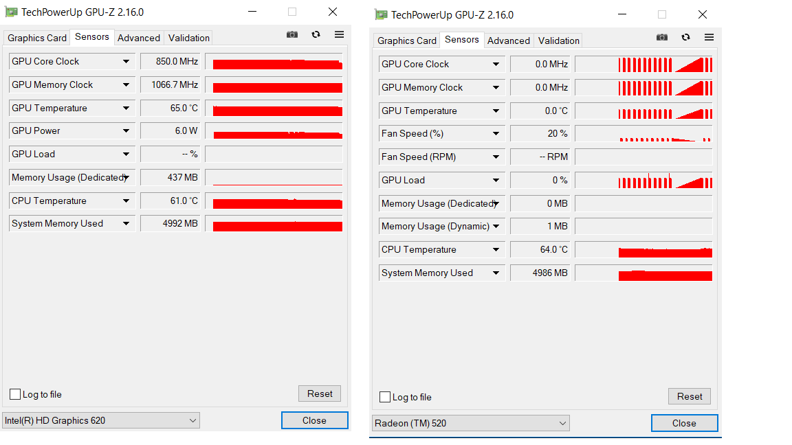

    Po czym poznajesz że działa na Intelu?
    Wstaw screen z GPU-Z sensors dla włączonej gry w tle dla obu kart.
    Czy w panelu od AMD masz opcje przypisania gry do wysokiej wydajności?
  • #15 17777924
    xxTechnology
    Poziom 3  
    Posty: 45
    W menedżerze zadań Radeon jest używany w 0%, a Intel w 100. W panelu AMD mam ustawione FS 19 na wysoką wydajność. Oto ss.
