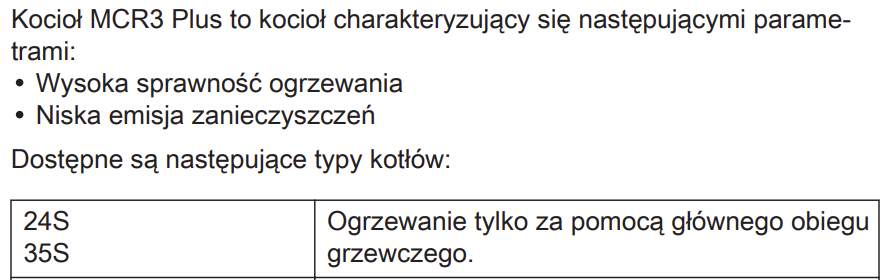

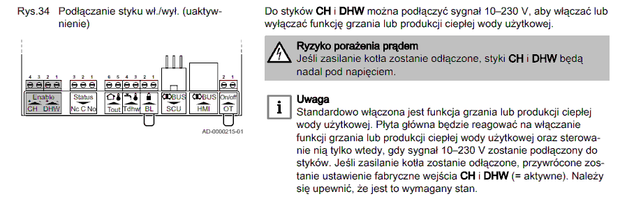

    Dedietrich mcr3. Nie znalazłem takiego sterownia. A w zasadzie znalazłem, ale nie udało mi się z niego skorzystać. Jeżeli ktoś z Was ma doświadczenie z tym właśnie kotłem to poproszę o info.
    Jedynie jak kiedyś mi się udało oszukać inny kocioł to wpięciem przez przekaźnik oporników w taki sposób żeby kocioł widział dwie różne wartości temperatury. Mniejszą jak ma grzać i większą jak już jest osiągnięta temperatura.
    Na płycie są dwa wejścia które powinny służyć do uruchomienia osobno cw i cwu. (na obrazku to te po lewej stronie). Ale nie mam pojęcia jak je wysterować. Próbowałem podłączać do nich napięcie ale brak reakcji. Jeśli ktoś wie jak z nich skorzystać to proszę o informację.
    Samo podłączenie napięcie na jedno lub drugie wyjście nie uruchomiło kotła.

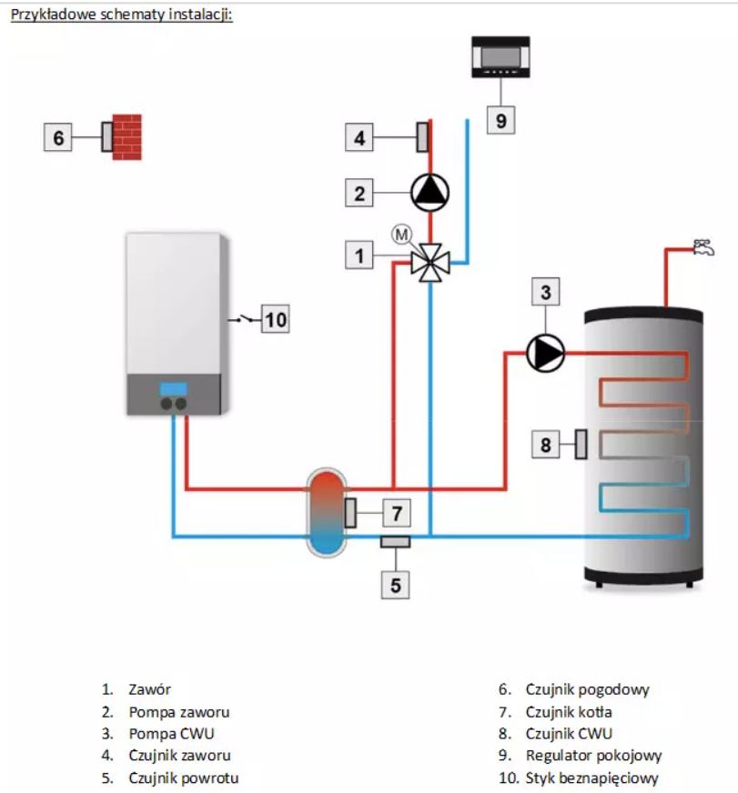

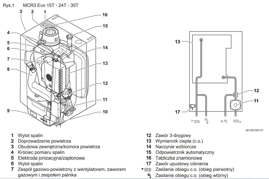

    Sterownik Open Therm z wyborem 2 różnych temperatur - czy istnieje coś takiego?
    Tak powinno wyglądać podłączenie hydrauliczne tego kotła (jednofunkcyjnego).
    Ty z tego co pisałeś masz wyjście tylko na CO i tam dodatkową pompkę ładującą zbiornik CWU.
    Zatem nic nie jest podłączone w miejscach wyjścia CWU w kotle?
    Zrób zdjęcie podłączenia kotła i twojej instalacji bo coś mi się zdaje, że możesz tego nie wysterować

    To jest ten co zaznaczyłem niestety.
    Dlatego przyszedł mi do głowy pomysł z OT, pomyślałem że to pozwoliło by mi zmusić kocioł do pracy z określoną przezemnie temperaturą.

    OT łączy się przewodem dwużyłowym i ma możliwość sterowania CO i CWU. Czasami w ustawieniach głębokich kotła trzeba uruchomić sterowanie CWU, to już kwestia modeli.
    Inną opcją jest zainstalowanie czujnika temp CWU prosto do kotła. Następnie z wyjść sterowania zaworem 3d przez przekaźnik wysterować pompę ładującą CWU. Czasami CWU w kotle trzeba uruchomić w ustawieniach głębokich.

    Nic z tym nie zrobisz. Twój Kocioł mcr3 plus 24s ma możliwość ustawienia tylko jednej wybranej temperatury na C.O. Rozwiązaniem jest zastosowanie zewnętrznego sterowania ale zawsze będzie z kotła wychodziła taka temperatura jaką nastawisz na kotle. Sterownik masz Techa i-1 cwu który obsłuży obieg grzewczy z zaworem mieszającym 3-d i zasobnik cwu. Poniżej zmieniasz zawór 4-d na 3-d. Doposażasz w regulator RS i możesz sterować temperaturą wody na CO oraz zasobnikiem CWU.
