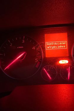

    Prośba o nakierowanie w szukaniu usterki

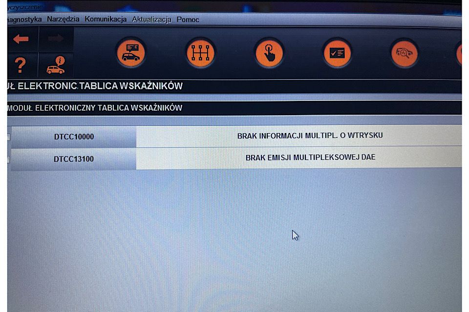

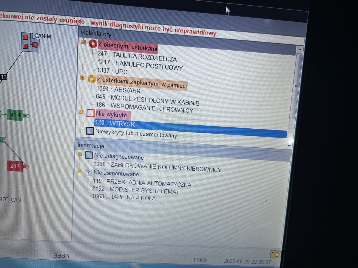

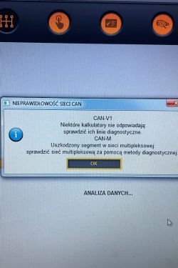

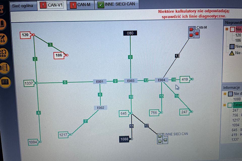

    Laguna 3 przypadek taki iż raz na jakiś czas po włożeniu karty i próby odpalenia wyświetla komunikat „ skontroluj układ wtrysku paliwa „ po dostaniu paru godzin pali od starzała silnik pracuje bez jakichkolwiek zarzutów aż do ostatniego momentu po naciśnięciu przycisku jest test zegarów brak kontrolki świec żarowych i słychać o dziwo cały czas pompę wspomagania oraz przekaźnik wewnątrz od przycisku start . Na ta chwile udało mi się przejrzeć wiązki masy oraz został podmieniony na taki sam moduł UPC . Mam dostęp do Clipa lecz nie jestem zbytnio w nim obeznany pojawia się tez informacja z hamulca ręcznego lecz działa on prawidłowo Laguna III 1.9 DCI: Usterka przy odpalaniu, komunikat skontroluj układ wtrysku paliwa Laguna III 1.9 DCI: Usterka przy odpalaniu, komunikat skontroluj układ wtrysku paliwa Laguna III 1.9 DCI: Usterka przy odpalaniu, komunikat skontroluj układ wtrysku paliwa Laguna III 1.9 DCI: Usterka przy odpalaniu, komunikat skontroluj układ wtrysku paliwa Laguna III 1.9 DCI: Usterka przy odpalaniu, komunikat skontroluj układ wtrysku paliwa Laguna III 1.9 DCI: Usterka przy odpalaniu, komunikat skontroluj układ wtrysku paliwa

    Blokada kierownicy siada. Bez niej nie masz prąd na sterowniku silnika a to on steruje pracą rozrusznika.

    Przegniła wiązka na grodzi silnika
