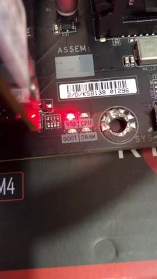

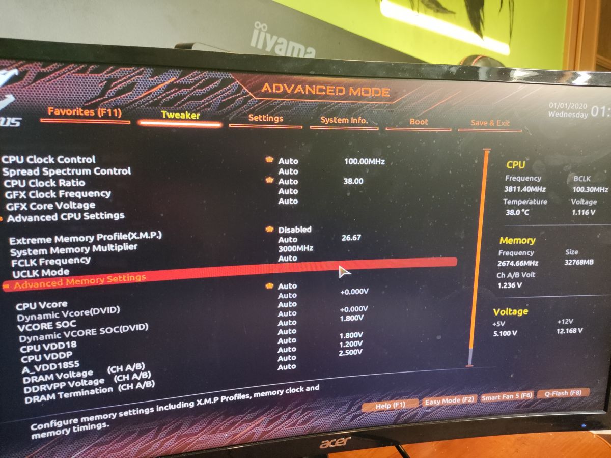

    Cześć,
    Złożyłem właśnie co komputer i po wejściu do biosa zmieniłem częstotliwość i system memory multiplayer na 3200 i 32. Było wcześniej ustawione na 2617 coś takiego. Zapisałem ustawienia i komputer się zresetował i już nic nie wyświetlił, ani nie dał tego jednego sygnału przy prawidłowym działaniu. Po prostu włączają się wentylatory etc, i nic dalej się nie dzieje.
    Płyta główna to B550 Aorus Elite V2
    Ramy Goodram 2x16gb 3200mhz
    AMD 7 5700G
    Resetowanie biosu przez przycisk z panelu i/o ani przez wyjęcie baterii i zwarcie zworki. Komputer po prostu się uruchamia i nie wydaje dźwięku ani nic nie pokazuje się na ekranie.
    Będę bardzo wdzięczny za jakąkolwiek podpowiedź co mogę zrobić albo sprawdzić.

    Czy jakieś diody sygnalizujące błędy nie świecą się na płycie (na czerwono w wypadku tej płyty, tak jak tu) Komputer startuje lecz nic nie wyświetla ani nie daje żadnego sygnału ?

    Wyjmij obie kości ramu, odlacz wszystkie napędy.
    Grafika integra czy w slocie - jezeli tak to też wyjąć.
    Czy wtedy odezwie sie bios?

    Wybaczcie za ten głupi błąd z tym 32V. Zestresowałem się i napisałem coś głupiego. Zmieniłem system memory multiplayer na 32 i częstotliwość na 3200.
    Po wyjęciu jednego ramu po którejś próbie nagle zaskoczył i wygląda że jednak bios się zresetował, bo ustawienia są takie jak poprzednie chyba.
    Myślałem że jak ramy mają 3200 to powinienem to zmienić w biosie. Ale tak jest jak głupio coś zacznę robić bez ogarnięcia tematu.

    komputerowiecAB napisał:
    Ustaw na 3000 i zobacz czy wstanie.
    A ten multiplayer ustawic na 30 w takim razie? Czy zostawić go bez zmian?

    Chodzi mi o tą opcję system memory multiplier.

    Po ustawieniu na 3000 i 30 jest ten sam problem co w wątku. Komputer po prostu odpalił wiatraczki, nie było żadnego dźwięku i nic się nie dzieje.

    Załaduj domyślne ustawienia (zakładka safe and exit), następnie wystarczy uruchomić profil XMP z dedykowanymi przez producenta prędkościami.
