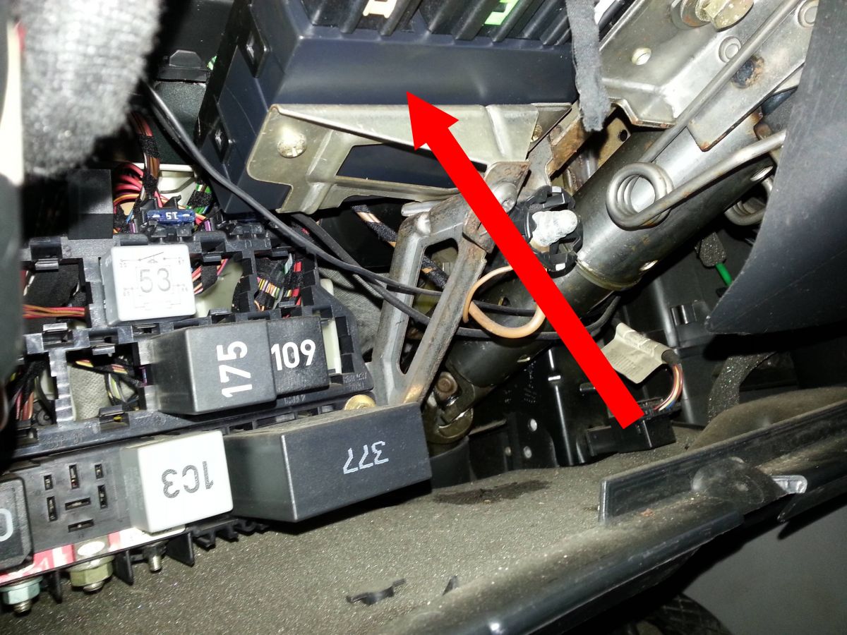

    Mam problem przy zakupie dostałem taki klucz bez pilota.
    https://omoto.pl/file/usr/a/a09ac/4/4307478/l_m35_1614080195420.jpg
    Zamek centralny jest z klucza a chciałbym aby był z pilota i teraz nie wiem gdzie znaleźć numer klucza aby dokupić taki jak jest potrzebny.
    I nie wiem od czego zacząć i gdzie szukać tego nr. i czy w ogóle się da go znaleźć.

    Najlepiej sprawdzić czy jest moduł komfortu. Jeżeli zamek centralny jest fabryczny, to jakiś moduł zapewne posiada. Kwestia numeru tego modułu, bo były montowane takie bez radia RF czyli bez obsługi pilotów. W celu sprawdzenia jaki moduł siedzi w aucie, można sprawdzić komputerem bądź testerem diagnostycznym. Jeżeli nie posiadamy, to moduł znajduje się przy kolumnie kierowniczej po lewej stronie na wysokości kolan nad pedałami. Na jego obudowie znajduje się numer. I tak na przykład moduł z numerem 1J0959799Q, nie obsługiwał pilotów. Wtedy najprościej dołożyć sterownik centralnego zamka z własnym pilotem. Jeżeli okaże się że jednak moduł obsługuje piloty, to wtedy po jego numerze będzie można stwierdzić na jakiej częstotliwości pracuje. Co ułatwi sprawę z poszukiwaniem pilota o odpowiednim numerze. Odnalezienie numeru klucza (bez immo) w Golfie 4 - zdalne sterowanie zamkiem centralnym
