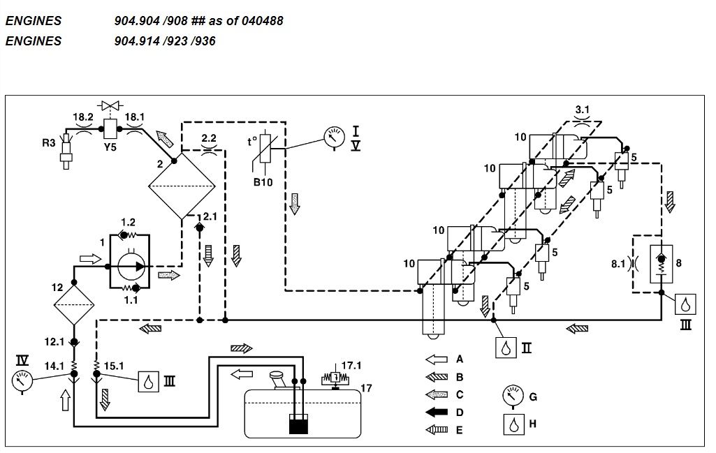

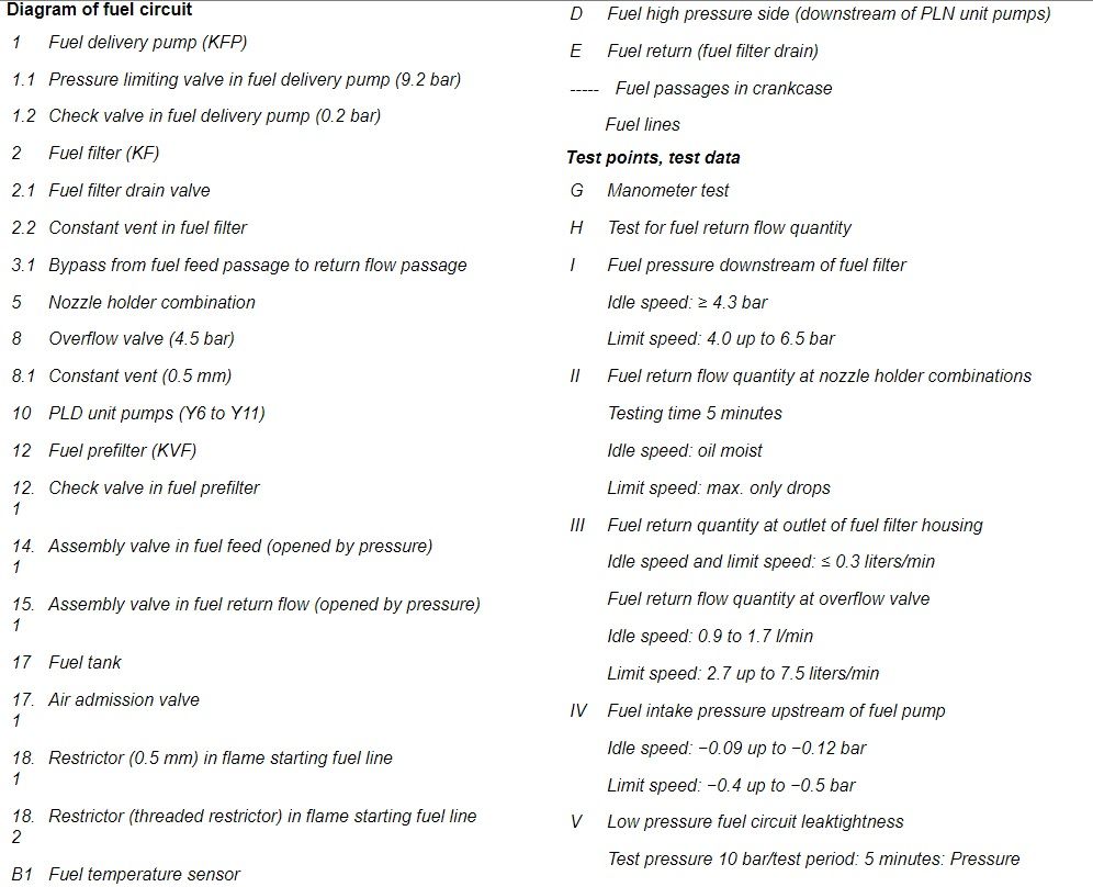

  • #16 20561407
    Gerri
    Spec od Mercedesów
    Posty: 5699
    Pomógł: 865
    Ocena: 3631
    Poniżej zamieszczam obrazek układu paliwowego dla motora 904. Wiem, że wielu osobom się to przyda.

  • #18 20562773
    Gerri
    Spec od Mercedesów
    Posty: 5699
    Pomógł: 865
    Ocena: 3631
    MateuszMB napisał:
    założyłem dodatkowy zaworek zwrotny z filtrem zaraz za zbiornikiem
    Nie tędy droga. Mercedes nie lubi jak się go poprawia. Znajdź przyczynę i ją zlikwiduj!
    Oprócz zaworka zwrotnego jest w układzie zaworek utrzymujący ciśnienie (zdaje się numer 8). Jeżeli po wyłączeniu silnika ciśnienie podawane na linię zasilającą wtryski nie będzie się utrzymywać to również będą problemy jakie opisałeś.

  • #20 20566000
    Stary Brat
    Specjalista - Samochody Ciężarowe
    Posty: 223
    Pomógł: 41
    Ocena: 171
    Najczęstszym problemem w tych silnikach jest filtr paliwa, który jest wkładem wymiennym z taką szeroką uszczelką u dołu filtra. Po wyjęciu wkładu filtra (patrz rysunek kolegi Gerri - poz 2), odkrywa się kanał spustowy z filtra oznaczony (przy filtrze jako ujście przez 2.1). jest on na dole filtra w tym plastikowym wałku co na niego nakłada się wkład filtra. Ten zaworek kierunkowy (2.1) jest zawsze otwarty (on się zamyka jak odkręcasz przewód od filtra). Ale ten kanał od środka jest zamykany przez uszczelkę wkładu filtra.
    Postępowanie z wymianą filtra jest następujące: Po wymontowaniu starego wkładu filtru paliwa, oczyszczamy komorę filtrującą, i wkładamy wkład do wnętrza komory (nie zapinamy go do pokrywki). Ponieważ te silniki przeważnie nie nie mają pompki ręcznej, należy napełnić filtr paliwem zalewając go, lub odkręcić przewód powrotny od filtra w kierunku zbiornika paliwa, (właśnie zadziała ten zaworek i paliwo z filtra nie powinno wyciekać, i w ten przewód pompować powietrze w kierunku do zbiornika paliwa (ostrożnie nie za dużo, żeby zbiornika nie rozsadzić), a paliwo zacznie być wypierane ze zbiornika i zacznie napełniać filtr. Gdy paliwo napełni się pod gwint filtra, zakręcić przewód odpływowy, paliwo nie powinno schodzić z filtru, bo właśnie ta uszczelka na filtrze zapobiega opróżnianiu się filtra. Zakręcić pokrywę filtra i silnik bez zbyt długiego kręcenia powinien odpalić. Zdarza się że niektórzy producenci wkładów filtra do tego modelu robią tą uszczelkę dolną nie zbyt dokładnie lub z materiału który "puchnie" po pewnym czasie i nie uszczelnia tego kanału odpływowego.
