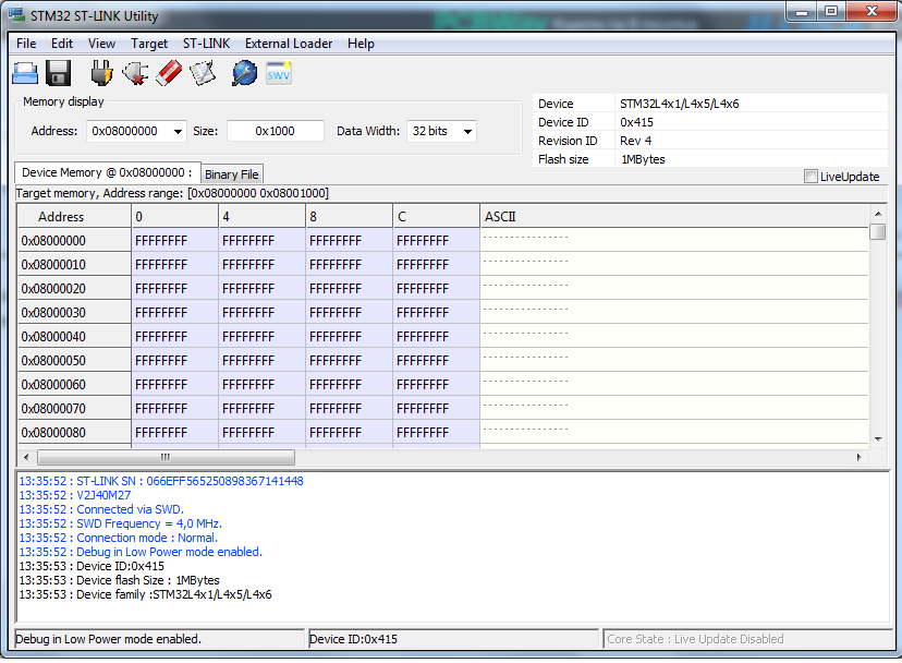

    Cześć
    Na win7 zainstalowałem ostatnio STM32CubeIDE 1.10.1 i nie widzi mi w ogóle STLinka przez SWD do Nucleo. Zainstalowałem STLink Utility i tam wszystko jest ok. Próbowałem z różnymi sterownikami i nic. Wrzucam screen z STLink Utility.

    A masz oryginalnego ST-Linka i oryginalnego procka ?
    Ja mam identyczny problem z Nucleo F1 do którego wrzuciłem GD32F405 (win10), myślałem że to wina podróbki ale nie mam chwilowo dostępu do innego nucleo aby to sprawdzić.
    OpenOCD widzi tego procka bez problemu - zrobiłem test na PlatformIO bo postawiony od zera VSC + pluginy + Toolchain + OpenOCD jeszcze mi nie działa, a nie miałem czasu aby usiąść nad tym porządnie.
