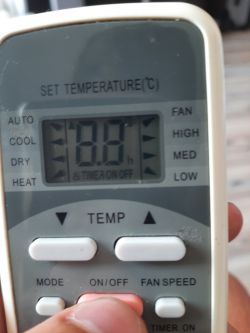

    Witam. Mam pewien problem po dłuższym czasie nieużytkowania na pilocie od klimatyzacji wyskakuje mi błąd i klimatyzacja się nie włącza. Przesyłam zdjęcie. Klimatyzacja MDV R51M/E - błąd na pilocie po długim nieużytkowaniu

    Wymień baterie i będzie ok, przy słabych bateriach w momencie wciskania przycisku zasilana jest dioda podczerwieni ,która pobiera większy prąd i pilot się resetuje .Takie same ikonki zapalają się podczas wymiany baterii.

    Dziękuję za pomoc. Niby taka blachostka, a jednak nie mogłem dojść do tego co jest nie tak.

    Wymieniłem baterie.
