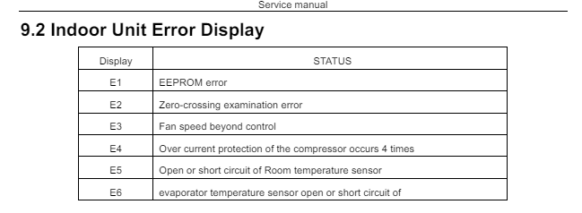

Błąd E4 w slocie MDV po wymianie czujki temperatury wewnętrznej
danielklima3 22 Kwi 2024 08:29 816 5
  • #1 21055095
    danielklima3
    Posty: 4
    Mam problem ze splotem MDV. Błąd E4. Po wymianie czujki temperatury wewnętrznej błąd się powtarza.

    Wymieniłeś na poprawny czujnik? Zrobiłeś reset prądowy urządzenia?

    Czujnik odpowiedni .Po wymianie włączyłem bezpiecznik po 20min.pojawl się znowu błąd e4
    Czujnik dobry po wymianie włączyłem bezpiecznik.Po 20min.pojawl się znowu błąd e4

    Jaki to dokładnie model klimatyzatora?
  • #5 21055753
    danielklima3
    Posty: 4
    MSV1-12HRN1
  • #6 21055811
    jimasek
    Posty: 35287
    Pomógł: 3783
    Ocena: 2682
    Ja znalazłem coś innego
    Tabela z kodami błędów jednostki wewnętrznej w instrukcji serwisowej.
