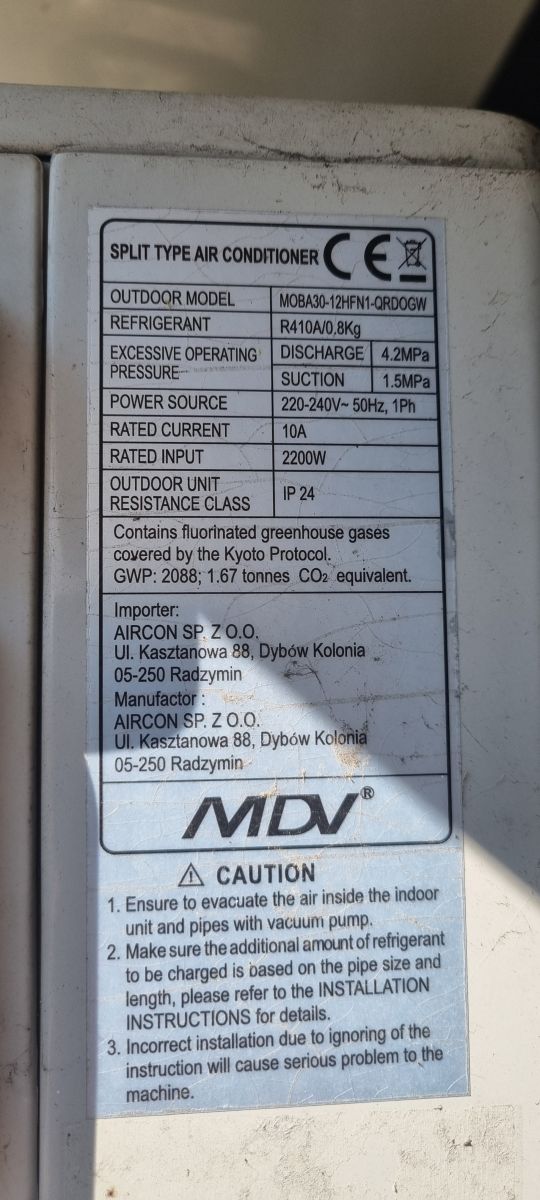

    Potrzebuję pomocy.
    Mam klimatyzację MDV, która przestała chłodzić/grzać.
    Z związku z tym, że prawie wszyscy technicy są zarobieni, może ja sam spróbuję coś ogarnąć.

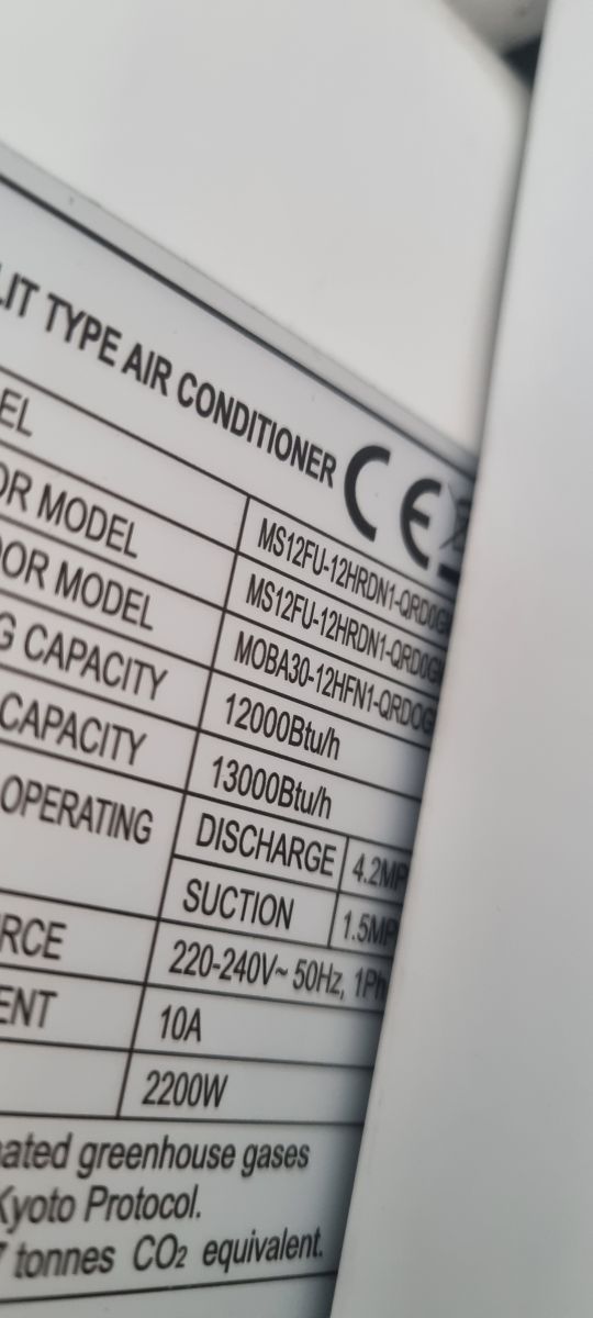

    Wyświetla mi błąd "P0", model jest na załączonych obrazkach.
    Ma ktoś pomysł, co to może być?
    Etykieta techniczna klimatyzatora MDV z danymi technicznymi i instrukcjami. Tabliczka znamionowa klimatyzacji MDV z modelem i specyfikacjami technicznymi.

    stellardrone90 napisał:
    Podejrzewam że w takim przypadku nic nie zrobisz na własną rękę i trzeba oddać do serwisu ,prawdopodobnie problem jest ze szczelnością .Pozdrawiam
    Kolego nie pomagajmy jeśli nie mamy pojęcia co mówimy/nie znamy się.
    Jeśli byłby to błąd związany z szczelnością urządzenia, zwrócony zostałby kod EC/OC w starszych LO lub sporadycznie najstarszych LF (inwertery rok 2002-2006 oraz on/offy z EEV)
    Błąd P0 oznacza najczęściej problem z mostkiem IPM lub sporadycznie sprężarką.
    Sam błąd P0 oznacza "zabezpieczenie modułu IPM"
    Jeśli sprężarce od czasu do czasu, zwłaszcza po restarcie zasilania udaje sie wystartować to wymiana płyty jednostki zewnętrznej załatwi sprawę.
    Opcja druga to wymontowanie płyty i wizyta u ogarniętego elektronika.
    Jeśli przyjadą serwisanci od klimy to skończy się od razu wymianą płyty lub zaproponują wymianę kompletu urządzenia, bo stwierdzą brak dostępności płyty.

    Dziękuję z pomoc.
    Sprężarka odpala się po zdjęciu zasilania lub przy 100 włączeniu z pilota,
    popracuje parę minut i wyskakuje w/w błąd.
    Polecacie jakiś serwis w trójmieście który by się by podjął naprawy?
    istnieje także opcja żebym wymontował osobiście płyte gł.
    Ale powiem wam szczerze że nie znam nikogo żeby podjął się naprawy,
    Może ktoś tutaj był miał chęć?
    Ewentualnie Kupie nową, jak jeszcze jest ?:)
