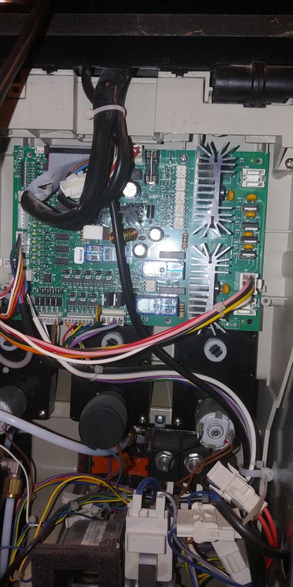

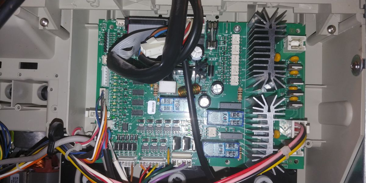

    Saeco Phedra z 2016 ale pracujący tylko 3 miesiące w roku nagle zgasł wyświetlacz i przestał reagować na przyciski. Ściągnąłem z tyłu blachę i widzę, że na płycie głównej nie świecą żadne diody które powinny sygnalizować co jest w danym momencie robione przez ekspres. Prąd dochodzi bo wentylator działa i z przodu pod panelem z przyciskami od spodu na płycie świeci zielona dioda. Oprócz tego reszta ekspresu jest "martwa", nie grzeje i nic nie przełącza.
    Co może być, wygląda tak jakby płyta główna była odłączona.
    Może ktoś z Was przerabiał ten temat?

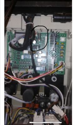

    Masz bezpiecznik na płycie z tyłu. Miałem to po.wymianie bezpiecznika chodzi jak marzenie
