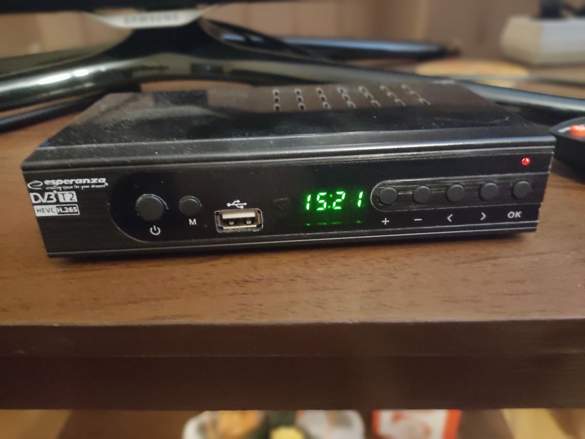

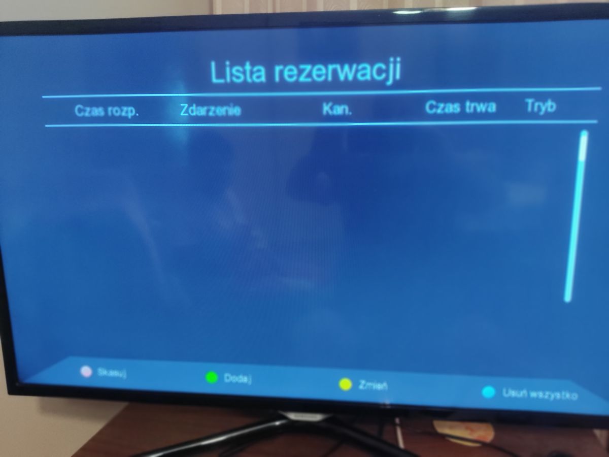

    Witam,mam dekoderjak na zdjęciu,włącza się normalnie z pilota,lecz kiedy nacisne obojętnie jaki przycisk w pilocie pojawia się taki ekran -lista rezerwacji. Po naciśnięciu przycisku m na dekoderze wraca kanał,można sterować przyciskami z dekodera, tylko z pilota to wyskakuje Dlaczego nie mogę sterować dekoderem DVB-T2 za pomocą pilota? Lista rezerwacji. Dlaczego nie mogę sterować dekoderem DVB-T2 za pomocą pilota? Lista rezerwacji.

    Masz pewno ustawione nagrywanie, zaplanowane czegoś. Wyłącz z prądu przewodem to może się wykasuje.

    Albo uszkodzony pilot.

    Odłączenie od sieci nic nie daje

    To zrób ustawienia fabryczne i zaprogramuj od nowa.

    Chyba najprościej wejść w menu i znaleźć zakładkę z zapisanymi zadaniami, a następnie usunąć je. Odłączenie od napięcia będzie w tym wypadku nieskuteczne. W instrukcji powinno być opisane, jak przeglądać zapisane zadania PVR.

    Powrót do ustawień fabrycznych.
