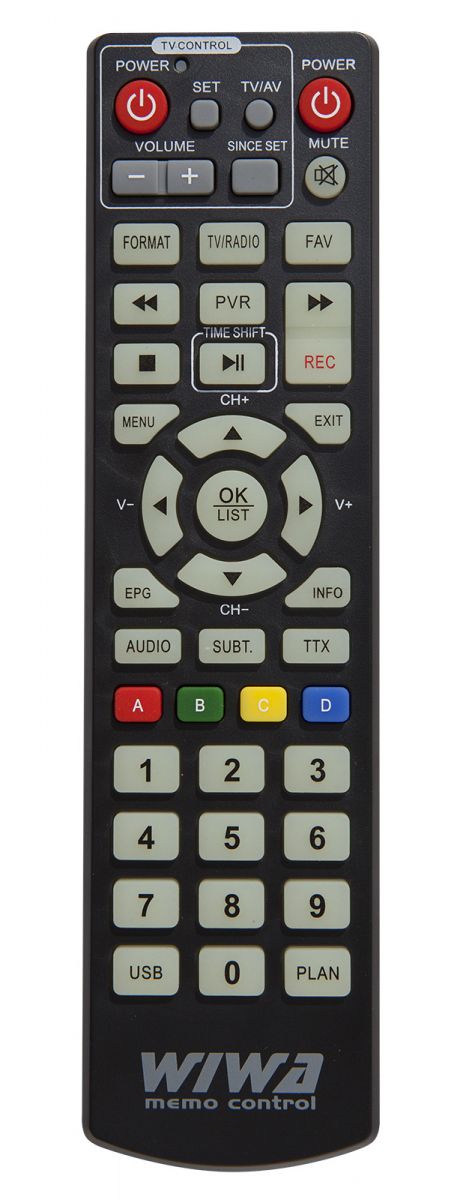

    dariusz2021 napisał:
    To jakaś kpina
    Lub nieumiejętność, czytania ze zrozumieniem instrukcji obsługi.
    Częsta przypadłość... :cry:

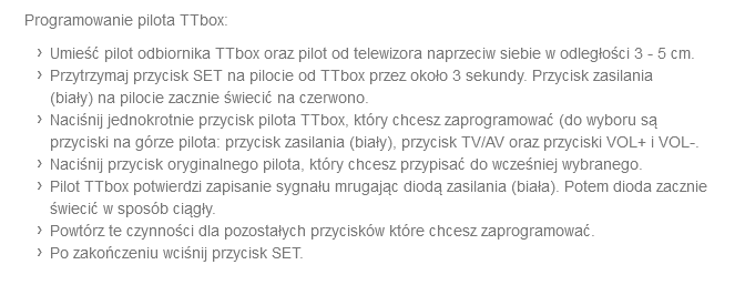

    HD-VIDEO napisał:
    Jakby ta instrukcja była napisana zrozumiale z wszystkimi szczegółami a nie jest
    W czym problem? :cry:

    HD-VIDEO napisał:
    To nie jest pełny opis zachowania się pilota podczas programowania
    No, to ja nie wiem, którego "pilota" Masz na myśli.
    Tego?
    Ustawianie pilota i rozwiązanie problemu z klawiszami Tuner DVB-T2 Telkom Telmor TTb
    Podeślij Twoją instrukcję, może wspólnymi siłami przetłumaczymy ją na język "laika".

    _kli_
    Poziom 41  
    Posty: 5341
    Pomógł: 762
    Ocena: 1040
    HD-VIDEO napisał:
    Oryginalny link do tunera:
    Link
    Gdzie pdf-e nie ma nic o programowaniu pilota a na stronie jest niedokładnie opisana.
    Przecież wszystko jest dokładnie opisane. Nic więcej nie potrzeba.

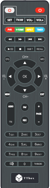

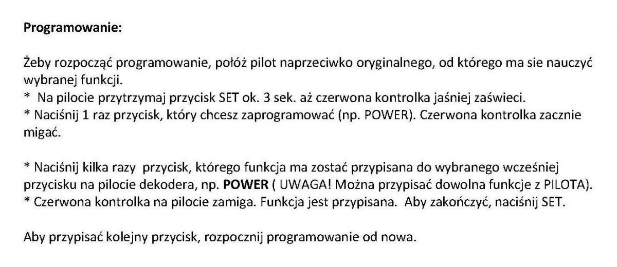

  • #16 20112358
    LeDy
    Posty: 19127
    Pomógł: 1992
    Ocena: 2940
    I tak się programuje inne temu pilotowi podobne od Wiwy, i jeszcze wielu innych tunerów i od tego Telmora.
    Ustawianie pilota i rozwiązanie problemu z klawiszami Tuner DVB-T2 Telkom Telmor TTb Ustawianie pilota i rozwiązanie problemu z klawiszami Tuner DVB-T2 Telkom Telmor TTb
