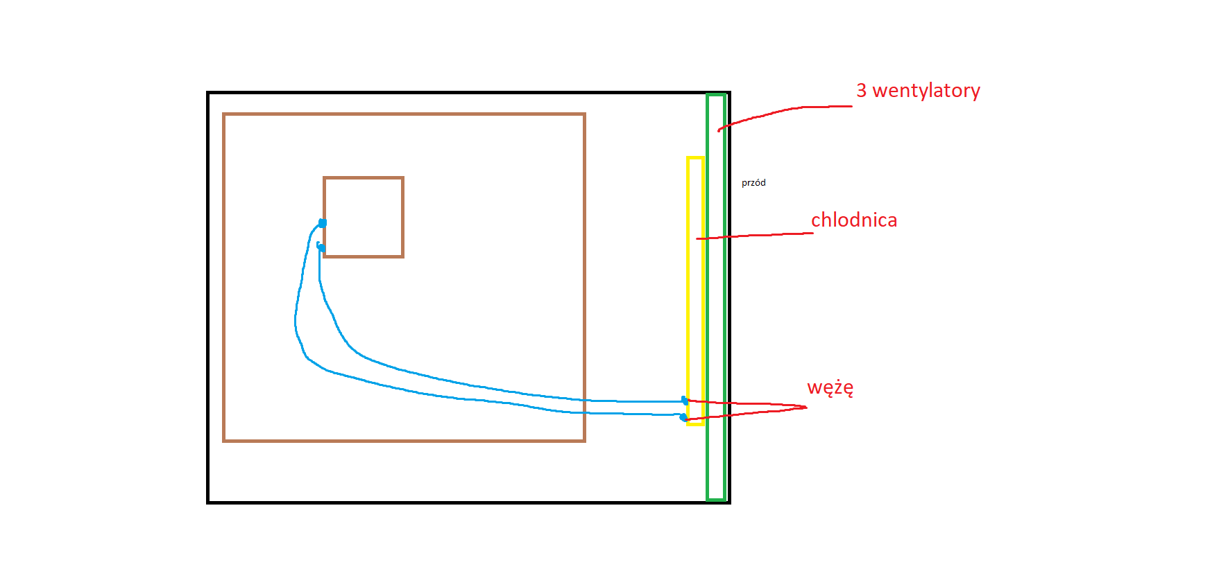

    Proszę się nie śmiać, uważam że lepiej to będzie zrozumiałem po tym obrazku
    Padła pompa w chłodzeniu SilentiumPC Navis RGB 240 - temperatura procesora i7-8700 do 100°C
  • #6 20115165
    dt1
    Admin grupy komputery
    Posty: 47975
    Pomógł: 7263
    Ocena: 8188
    Obrazek jest dobry, nie ma się co śmiać. W pozycji takiej jak ta istotne jest, aby węże od wymiennika ciepła były na dole (jak u Ciebie), a przeciwna strona wymiennika była powyżej poziomu pompy (tego nie wiadomo). Jeśli tak jest to dobrze. Jeśli pompka na procesorze jest najwyższym punktem tego chłodzenia, to źle.
    Najbezpieczniejszym dla chłodzenia wodnego sposobem montażu jest zamocowanie chłodnicy poziomo na górnej części obudowy, chociaż oczywiście nie zawsze ma się taką możliwość.

    Ja dałbym wężami do góry, to co narysowałeś, umożliwia zapowietrzenie blokopompki w górnej jej części, a wężami do góry, ewentualne powietrze wydostanie się do węży, ale pompka będzie 'zatopiona".
    Najwyższym punktem w obudowanie od chłodzenia wodnego była chłodnica, która była wyżej od pompki zamontowanej na procku. Montaż chłodnicy w górnej części obudowy jest dość utrudniony.
    Zamontowałem w ten sposób chłodnicę, lecz temperatura była taka sama.
    Samą chłodnicą pokręciłem w różne strony i zaczęła cicho pracować, tak jakby powietrze gdzieś uciekło w stronę chłodnicy, odpowietrzenia raczej w tej chłodnicy nie ma a wymiana płynu(obstawiam, że trzeba zrobić tak, żeby pompa chodziła i zaciągnęła sobie ile potrzebuje i zostawić na kilka minut, żeby odprowadzić wszystkie pęcherzyki powietrza i zakręcić)

    Dałbyś źle - nie powinno się tak montować chłodzenia. Autor ma prawidłowo węże na dole.
